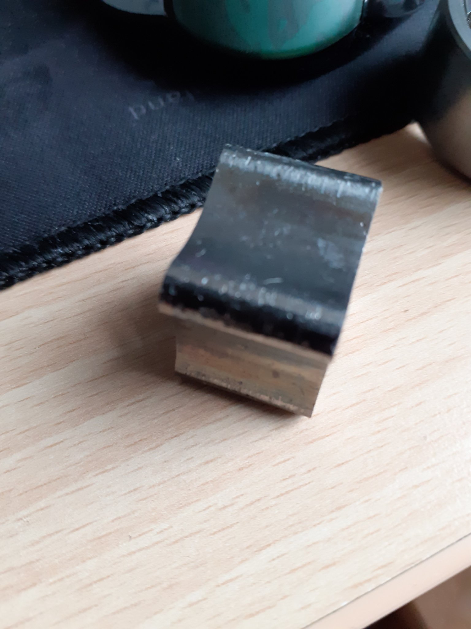

dieser
Zoki
Beiträge: 279
Re: Zylinder
Beitragvon Zoki » Fr Jul 05, 2024 20:55
Diese Kugel Dichtung sieht auch nicht gut aus oder ?
