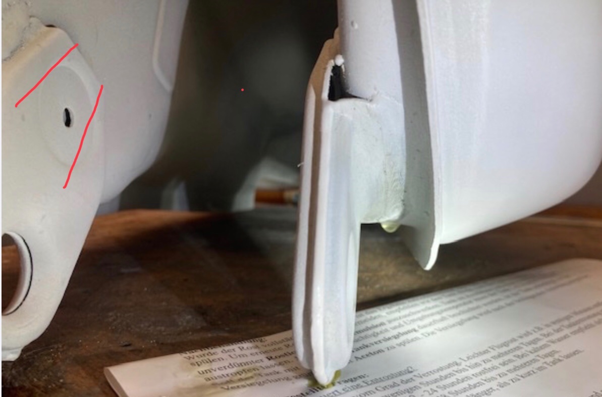

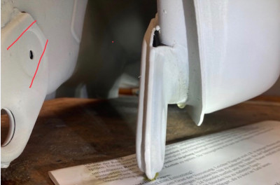

Hi Bernd,
Klar, Foto anbei. Es sifft langsam am Halter runter. Die genaue Stelle kann ich noch nicht ausmachen. Ich vermute dort wo der Halter an den Tank angelötet ist. Der Tank war komplett entlackt und da hat man gesehen dass die Halter angelötet sind. Wie gesagt ich hab leider noch nie hartgelötet.
Grüße Christof
Grüße Christof

Re: Stahltank abdichten
Ich würde jetzt eher sagen dass es geschweisst ist, auf dem Foto sieht man es halt nicht so genau.
Wenn Du eh eine Tankrestaurierung vor hast, würde ich den Tank erstmal entlacken lassen, dann sieht man mehr.
Nun stellt sich die Frage, zu der es ungefähr so viele Meinungen wie zur Rösti Zubereitung gibt, also gekochte oder rohe Kartoffen nehmen, auf den Tank übertragen heißt das, strahlen oder chemisch entlacken ?
Grüße Bernd

Hi Bernd,
Der Tank war komplett entlackt und ist jetzt gespachtelt und grundiert. Ich weiß man hätte vorher schauen können ob er dicht ist. Ich könnte schwören die Halter sind gelötet. Ich hab jetzt kein Foto aber die Lötstellen waren eher messingfarben bis kupferfarben.
Grüße Christof
Grüße Christof

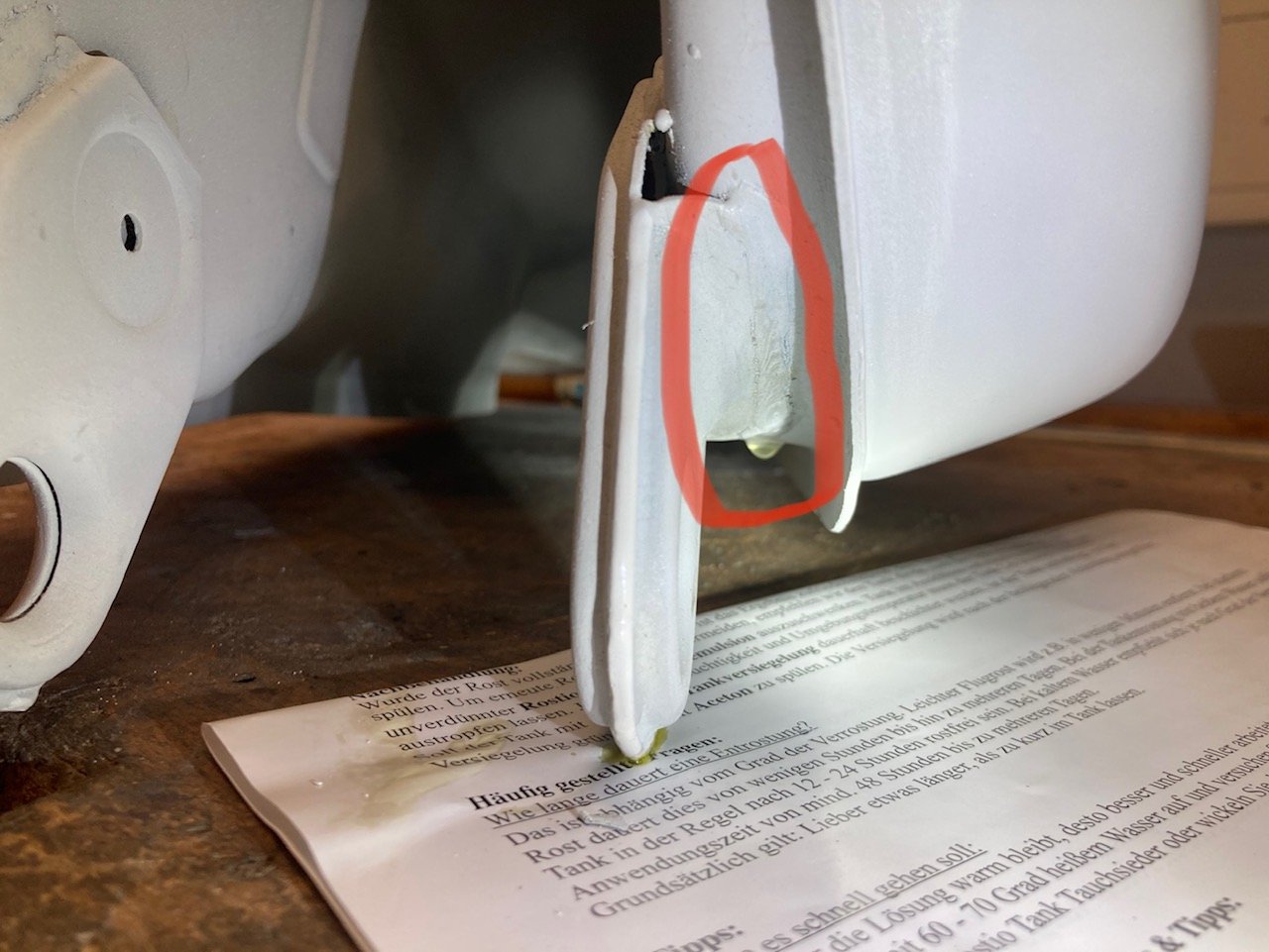

Hi Hardy,
Vielen Dank für das Bild. Jetzt verstehe ich auch deinen Beitrag in dem anderen Thread besser. Die entfernst also den Halter garnicht vom Tank sondern lässt in dran, schneidest auf und lötest von innen nach. Klingt interessant und würde mir das anlöten des Halters ersparen. Darf ich noch fragen womit du das gelötet hast? Reicht hier Weichlöten aus?
Ich habe den Riss immer noch nicht 100% lokalisiert aber er kommt ziemlich sicher von der markierten Lötnaht. Aber eben nicht außen sondern quasi am inneren Teil der Naht. Also die Stelle wo man mal so gar nicht ran kommt. Da bin ich auf das löten gespannt.
Vielen Dank, das hilft mir weiter.
Viele Grüße
Christof
Viele Grüße
Christof

Moin zusammen,
So jetzt kann ich denke ich definitiv sagen dass der Riss innen am Halter ist. Der äußere Teil der Lötnaht ist trocken aber die Suppe läuft innen am Halter runter und sammelt sich unten in der Rille des Halters. Ich werde also mal aufschneiden wie Hardy es beschrieben hat.
Grüße Christof
Grüße Christof
