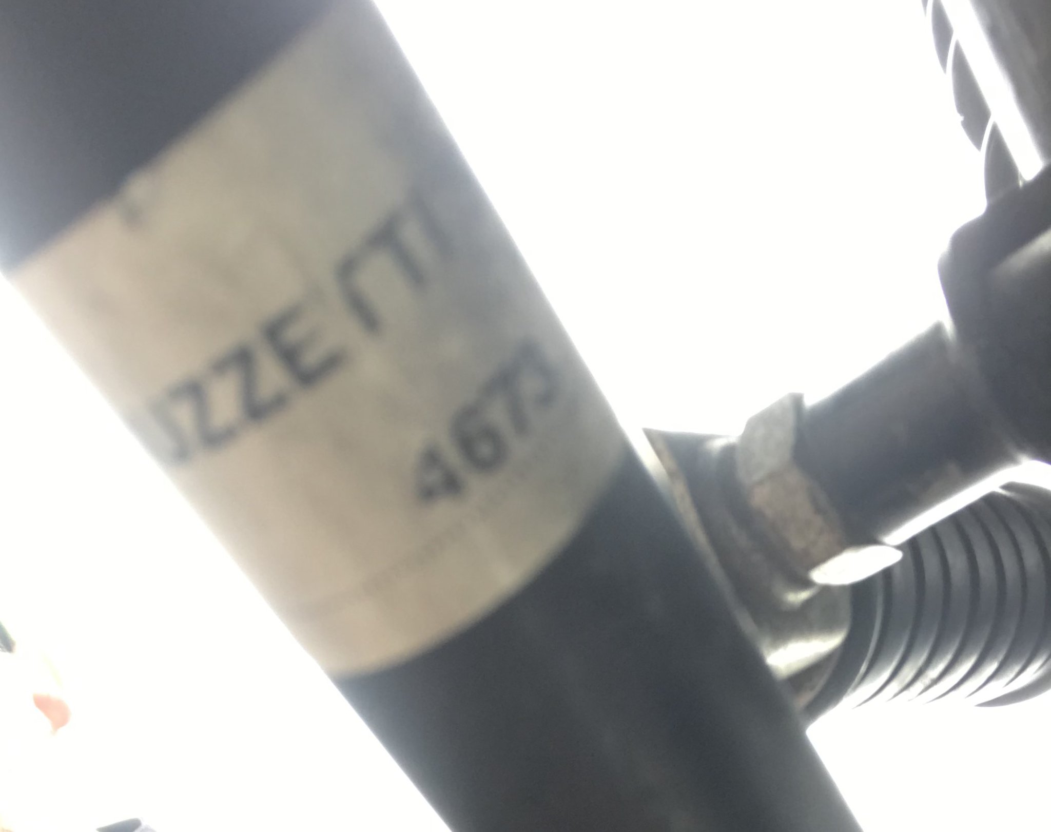

Hallo, bin neu hier und hab direkt ne Frage. Hab nen gebrauchte Buzzetti Hauptständer gekauft, finde aber überhaupt keine Kennzeichnung/Markierung an dem Teil, weder Aufkleber noch Einschlagkennung etc. Beim Kauf machte der Verkäufer nen guten Eindruck und mir wars erstmal egal, hab jetzt aber nen TÜV Bericht mit empfohlener Eintragung gefunden und die sind ja ganz verrückt nach sowas. Gibts sowas oder stell ich mich zu pingelig an ? Grüße Dieter

ich hatte auch einen Buzetti Hauptständer an der XT. Tüv-Prüfbericht nr. 350-031-88 liegt mir vor. Den Hauptständer hatte ich nie eintragen lassen, außerdem musste ich ihn ein wenig anpassen. Inzwischen wurde er verkauft. Soweit ich mich erinnern kann war da ein Aufkleber vom Hersteller dabei.

Ging ja schnell, Danke! Also keine wie auch immer geartete permanente Kennzeichnung ?

NEIN, ausser dem Schriftzug
Buzzetti made in italy ist da nix.

Okay, der Schriftzug ist dann anscheinend bei einer Neulackierung verschwunden.

Meiner ist eingetragen aber da war auch nur so luddeliger Aufkleber drauf ....., mittlerweile auch nicht mehr so richtig ...

Das ist das Aufkleberchen für den TÜV , ein Witz !

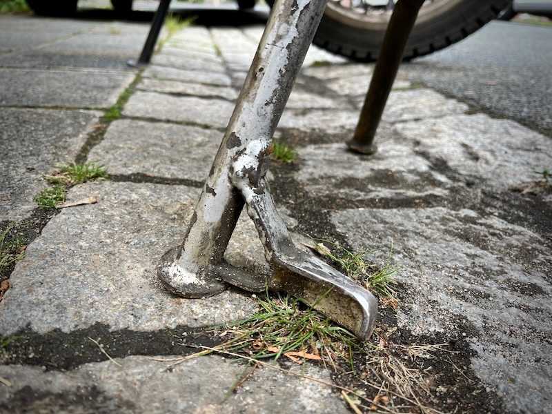

Hatte ihn nicht lange dran, verbog recht schnell, obwohl nie auf dem Ständer angekickt, wie es leider oft zu sehen war.

ich hatte auch einen Buzetti Hauptständer. Den hatte ich dann passend umgebaut. Tüv-Bericht liegt mir noch vor. Soweit ich mich erinnere war da ein roter aufkleber dabei, den ich aber nie abgebracht habe. Habe ihn beim Verkauf mitgegeben.
