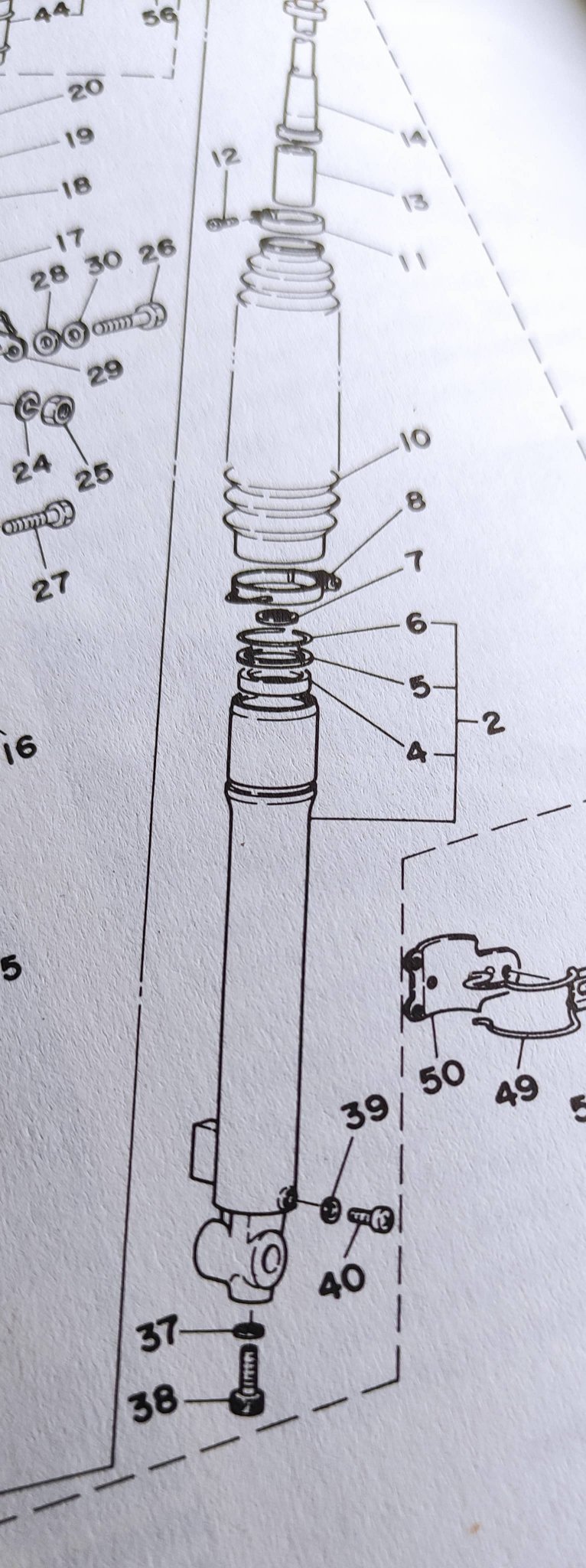

Bei meiner XT500 BJ 81 sind die, meiner Meinung nach älteren, Gabeln mit der Achse unter den Standrohren verbaut.
Ich wollte jetzt erstmals selbst die Gabel zerlegen, auf Verschleiß prüfen und mit neuen Dichtungen und Öl wieder verbauen.
Öl ist abgelassen, die dicke Inbusschraube ganz oben ist draußen (plus Hülse, Scheibe und Feder). Der Stoßdämpfer ist draußen. Faltenbalg und Staubschutzkappe ist lose. Aber die Inbusschraube (38) ganz unten in der "Faust", die die Achse trägt, dreht dolle. Da kann ich leiern, bis mir schwindelig wird, die kommt nicht raus. Leider geht sie auch nicht wieder fest zu drehen.
Habt ihr einen Tipp?

Hallo Peter,
Mit einem Schlagschrauber könnte es klappen.
Ansonsten such mal nach "Gegenhalter" hier im Forum.
Martin
Martin

Im KEDO-Katalog finden sich dafür Artikel 41762 für XTs ab 1980 und Artikel 40120 für XTs bis 1979 ...

Ich habe mir die Werkzeuge selbst hergestellt.
Langes und kurzes Stück Rohr zu einem T verschweißt.
An das lange Ende vom T eine lange Mutter M12 geschweißt. Passt dann in die neuen Standrohre.
Gleiche Vorgehensweise aber an das lange Ende ein Stück Rundstahl mit einer 12 mm breiten Nut anschweißen, für die Baujahre bis 80.
Viel Erfolg
Viel Erfolg

Auf den Gegenhalter ist schon hingewiesen worden.
Ich habe seit vielen Jahren ein Set von BGS, das bei Gabeldemontagen zum Einsatz kommt: https://css.booncy.com/de/compare/40269 ... source=pdp
Die Demontage der Simmerringe wird die nächste Herausforderung sein, wenn Du die Holme getrennt hast. Tu Dir und der Nachwelt einen Gefallen, und versuche erst gar nicht, mit irgendwelchen Schraubenziehern oder sonstigen Werkzeugen die Siris rauszuhebeln. Du verdrückst nur das Alu der Standrohre.
Das richtige Werkzeug dafür ist das hier:
https://www.cncest.de/products/innen-ab ... gJjOPD_BwE
Ich bin seinerzeit hier von einigen verlacht worden, als ich mir den Satz für die XT-Gabel gekauft habe. Mittlerweile habe ich damit mehrere Gabeln gemacht und will das Zeug nicht mehr missen.

Wer kein Schweißgerät hat, der kann sich mit einer etwa 40 Zentimeter langen Gewindestange und vier SW19-Muttern, die paarweise an den Enden gekontert werden, ein Pendant zu dem KEDO-Dingens 41762 basteln ...
Und ja, die Simmerringe sitzen manchmal echt superfest, aber mit etwas achtsamem Geschick kriegt man die auch konventionell raus ...
Aber gegen richtiges Profi-Werkzeug lässt sich natürlich nix einwenden, wenn die Kosten nicht gescheut werden ...

Man kann auch eine hohe SW 19 Mutter oder eine Distanzmutter nehmen und dann mit einer normalen Nuss und entsprechenden Verlängerung arbeiten, solten die eigenen Verlängerungen nicht reichen, kann man sie sich ja zusammen leihen. Am Besten sind 3/8 " Nüsse, die haben in der Regel eine geringere Wandstärke.
Grüße Bernd
Grüße Bernd

Vielen Dank an alle, die reagiert haben. Die Info, dass ich einen Gegenhalter benötige, war ausschlaggebend!
In meinem Fall benötigt man eine an zwei Seiten "offene" 12 mm-Nuss und Verlängerung(en). Ich hatte ein passendes Aluprofil mit eckigem U-Querschnitt hier, das zwar etwas federt aber genug Kraft überträgt zum Öffnen der Verbindung.
Liebe Grüße Peter
Liebe Grüße Peter
