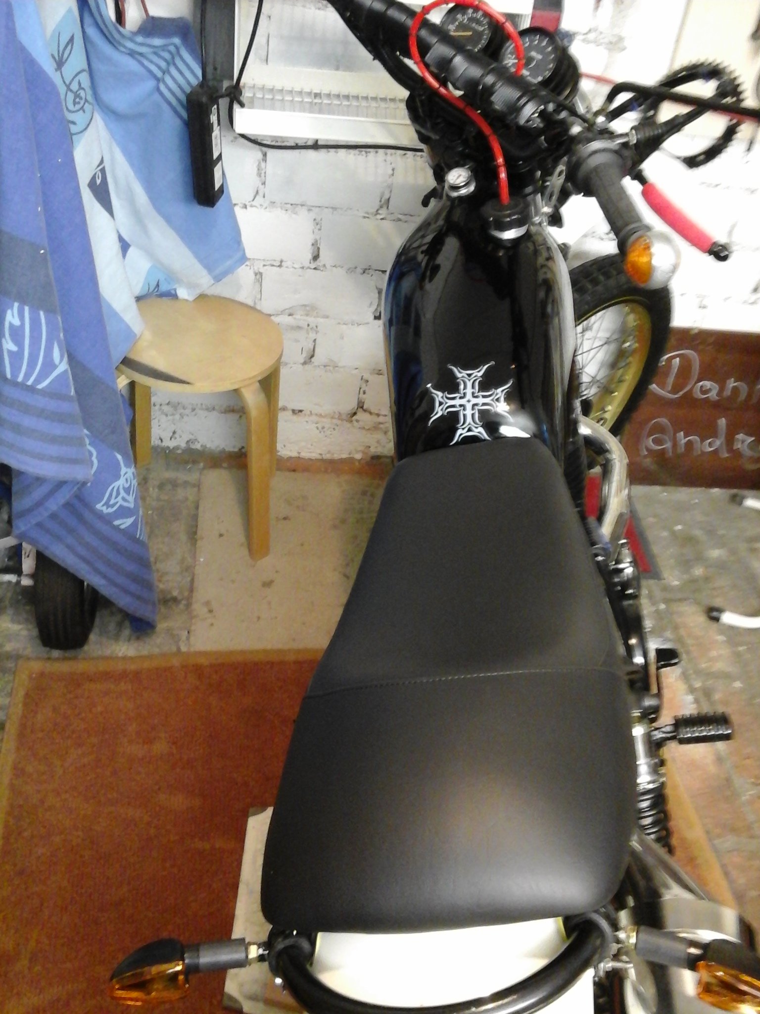

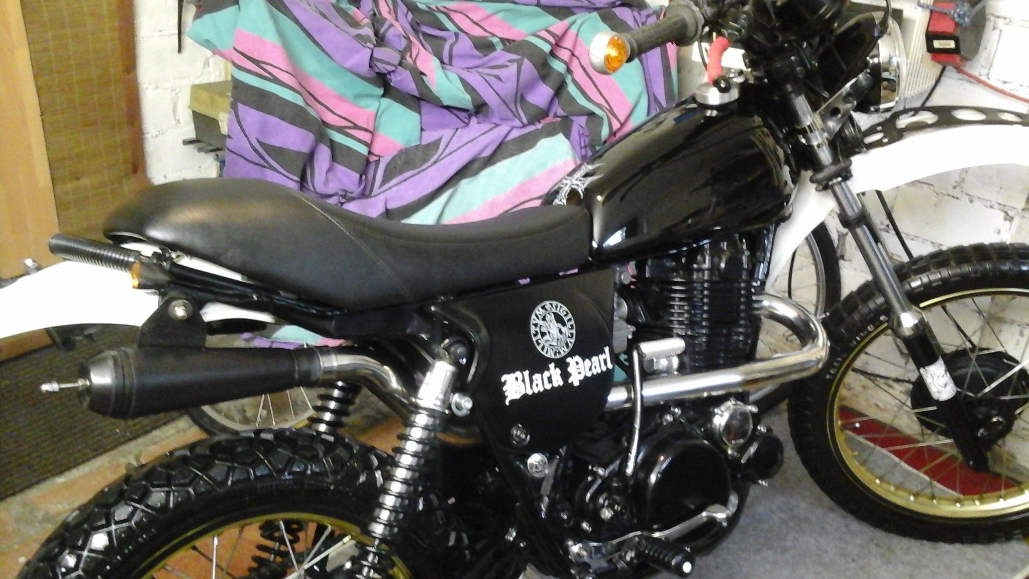

Hi Dan
Meine wurde genau nach meinem Wunsch angefertigt.

Ich hatte die Sitzbank gebraucht gekauft,
Bezug und Kern entfernt und alle Klammern.
neuer Kern besorgt, Grundkörper war top.
Habe ihn gekürzt, also das hinten genietete Blech entfernt.
Für den Sattler alleine waren es 190 EU.

Sachma, dürfte ich Dich bitten drei Aufnahmen zu machen - von der Seite, von oben und von hinten - und die hier zu posten oder mir direkt auf xtstar@alestro.org zu schicken?
Es geht mir nicht drum den 1:1 zu kopieren sondern lediglich als Diskussionsbasis dann für den Sattler.
Thx & Cheers, Dan

Beitragvon xtrack » Do Mär 14, 2024 15:24
Hi Dan
Hier die Bilder..

Beitragvon XT-Star » Fr Mär 15, 2024 14:36
Danke Dir :!:
