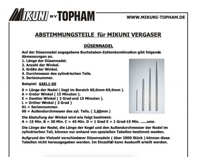

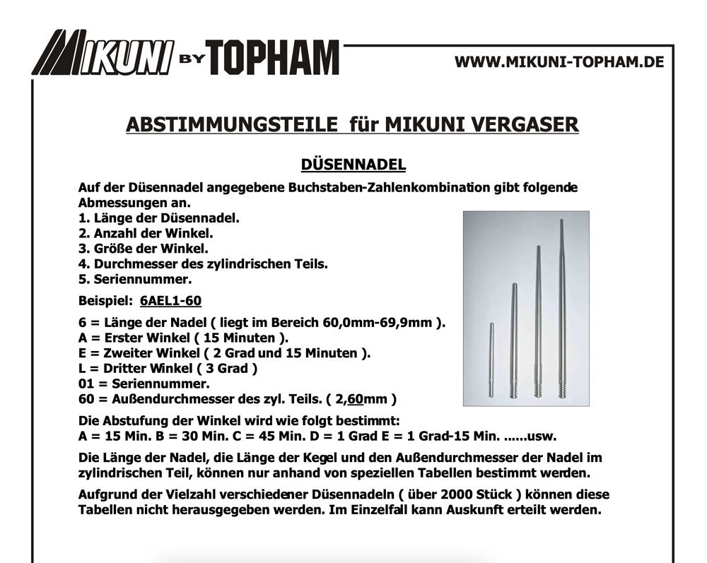

Habe mal kurz nachgesehen ob es denn z.B Nadeln gibt die am Anfang fetter sind.
Im Prinzip ja aber.... Aber ich weiß jetzt das die 6H2 60,0 mm lang ist (6), und 2 Grad Winkel (H) hat.
Die Auswahl von Nadeldüsen und Schiebern ist wohl geringer
