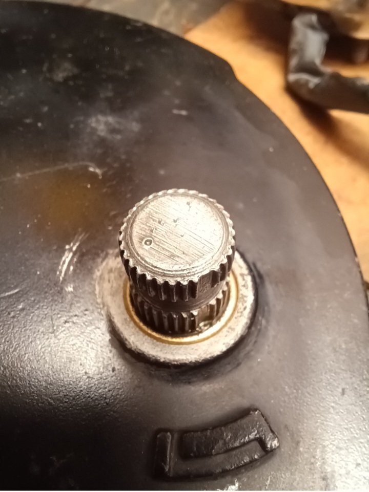

Beitragvon Mambu » Sa Okt 21, 2023 13:00

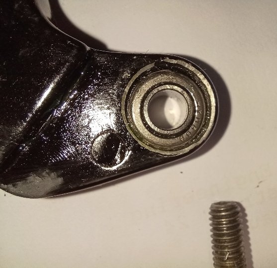

...so, die Bremsankerplazte ist einbaubereit. :dance
Das fühlt sich super an. Im Gegensatz zu den Ankerplatten die so rumfahren bei mir, seeehr präzise... :D
Im Frühling gibt's nen neuen Hinterreifen, dann wird gewechselt!
Derweil werde ich mal eine 500er Platte richten mit RWDR usw. Das Werkzeug ist beieinander und wird noch optimiert, dann kann ich auch mal fix Platten bearbeiten.
Bei der 500er werden das wohl zwei Buchsen werden, da die Führung sehr lang ist.
...und in meiner Alltags-XT werkelt jetzt auch ein nadelgelagerter Bremshebel. Der Unterschied ist hier spürbar deutlicher wie beim Kupplungshebel... :wink:
Beiträge: 2614
Re: Nadellager für Kupplungs- und Bremshebel
Beitragvon Mambu » Sa Okt 21, 2023 13:33
...uups,
Foto vergessen... :lach:
xtoli
Beiträge: 112
Registriert: Fr Mai 03, 2013 9:28
Wohnort: Teningen
Beitragvon xtoli » Sa Okt 21, 2023 16:26
Schaut gut aus

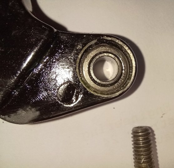

Beitragvon Mambu » Di Okt 24, 2023 15:48

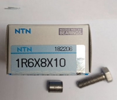

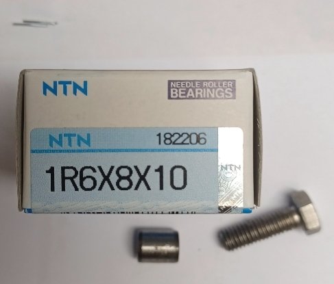

...so, nun noch eine Ergänzung zum ursprünglichen Thema... :wink:
Das mit der zu weichen Lauffläche der Nadellager fand ich unbefriedigend.
Das mit den gehärteten Passchrauben ist den meisten wahrscheinlich zu kompliziert und eventuell mangels Beziehungen gar nicht machbar. Zu kaufen gibt es die "ab Stange" nicht.
Die Lösung ist ein spezieller, entsprechend harter Innenring für die Nadellager:
Den kann man jetzt entweder auf eine normale Sechskantschraube aufkleben (Loctite 648, um das Spiel und Verschleiß zwischen Schraube und Hülse zu verhindern), oder auf eine entsprechend passend abgedrehte Originalschraube aufpressen.
Nach etwas rumprobieren fühlte erstaunlicherweise die Nadellagerausführung an der Bremse sehr leichtgängig und besser an. Hätte das eher bei der Kupplung vermutet... :roll:
...aber egal, jetzt kann jeder nach Lust und Laune mit Nadellager, Bronzebuchse oder eben original rumdüsen... :dance
Beiträge: 2437
Beitragvon Ralle » Di Okt 24, 2023 19:01
Hi Mambu,
Auch eine gute Möglichkeit, fein fein gefällt mir ;D
Gruss Ralle
Beiträge: 6533
Beitragvon Hiha » Di Okt 24, 2023 20:37
Ohja, war mir nicht klar, dass es 6x8x10er Nadellager-Innenringe gibt. Hab nie gewagt danach zu suchen...

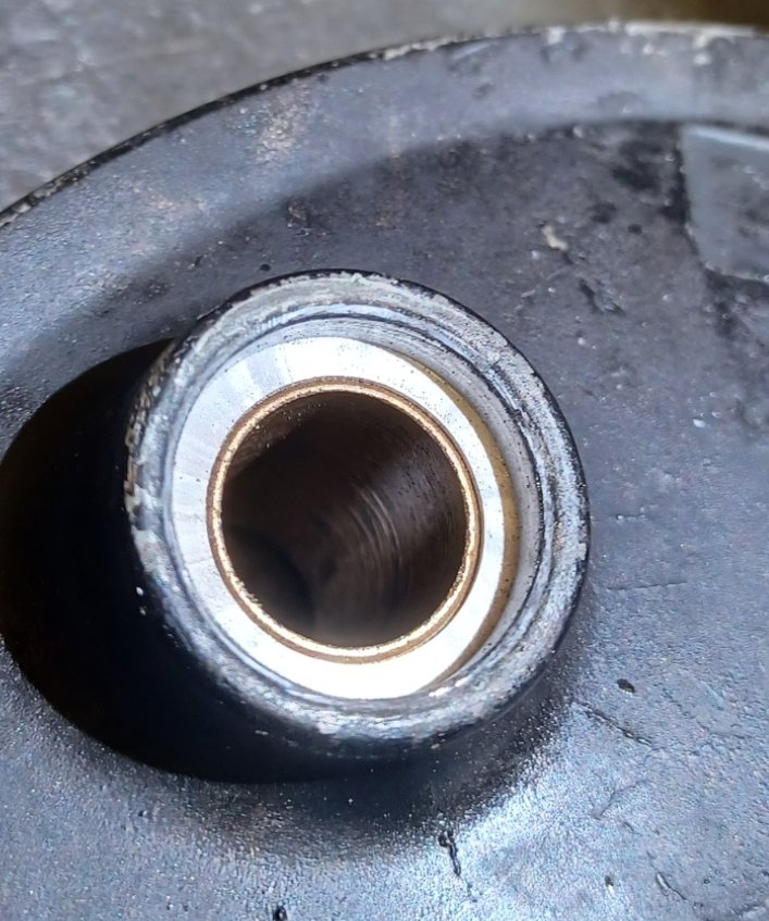

Beitragvon Mambu » Fr Mär 01, 2024 14:06
...Neues von der Buchsenfront :wink: :

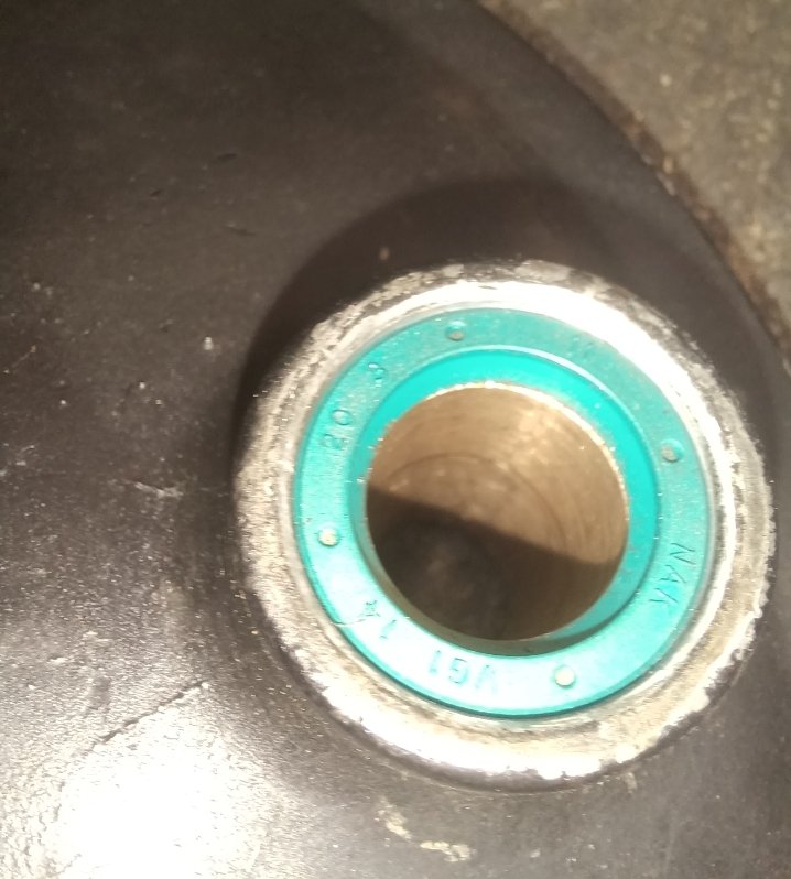

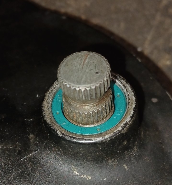

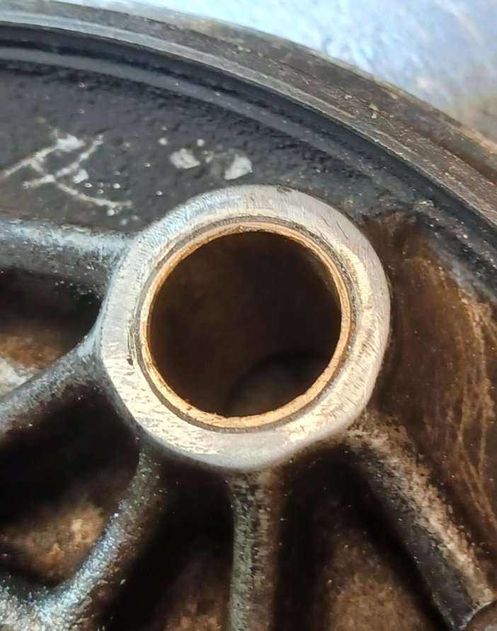

Ich habe nun zwei 500er Platten, eine vordere und eine hintere ausgebuchst. Nach dem gleichen Schema wie bisher, ...Aufbohren - Reiben - Buchse einpressen - mit Verstellreibahle aufreiben ... Es kamen je zwei Buchsen mit 16 mm Länge zum Einsatz. Was vorher wackelte wie ein Kuhschwanz, ist jetzt präzise! ;D
Zusätzlich habe ich die hintere angesenkt und mit RWDR versehen...
Beiträge: 2353
Beitragvon woddel » Fr Mär 01, 2024 14:10
Bis auf die Farbe ist das mit den Dichtringen sehr überzeugend.
Vorne nicht weil zu wenig Fleisch?
Woddel
Beiträge: 2614
Beitragvon Mambu » Fr Mär 01, 2024 16:16
Woddel
...sieht man ja nicht, wenn der Hebel verbaut ist... :wink:
Und genau, ... vorne fehlt das Fleisch! :roll:
