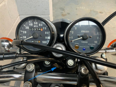

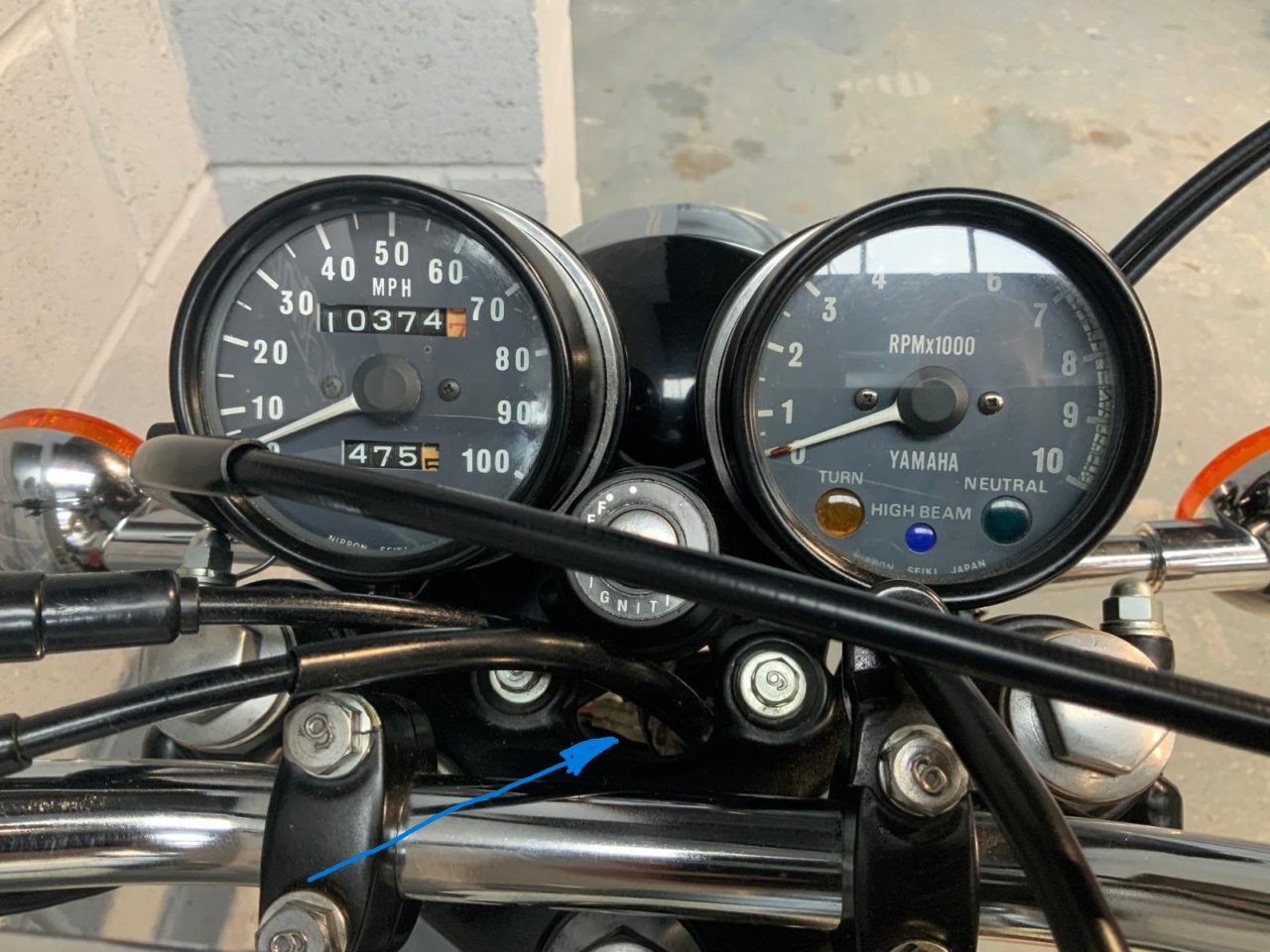

Hallo zusammen
Kann mir jemand sagen (Bild wäre ideal) welche Züge (Kuppl.zug / Ventilausheber) und welche Kabel (zB.Lenkerschalter)hinter den
Armatouren verlegt werden müssen? "Blauer Pfeil"
Bei diversen Bildern im Netz finde ich die Verschiedensten Varianten :?
Wie war das schonmal Original?
Danke und beste Grüsse

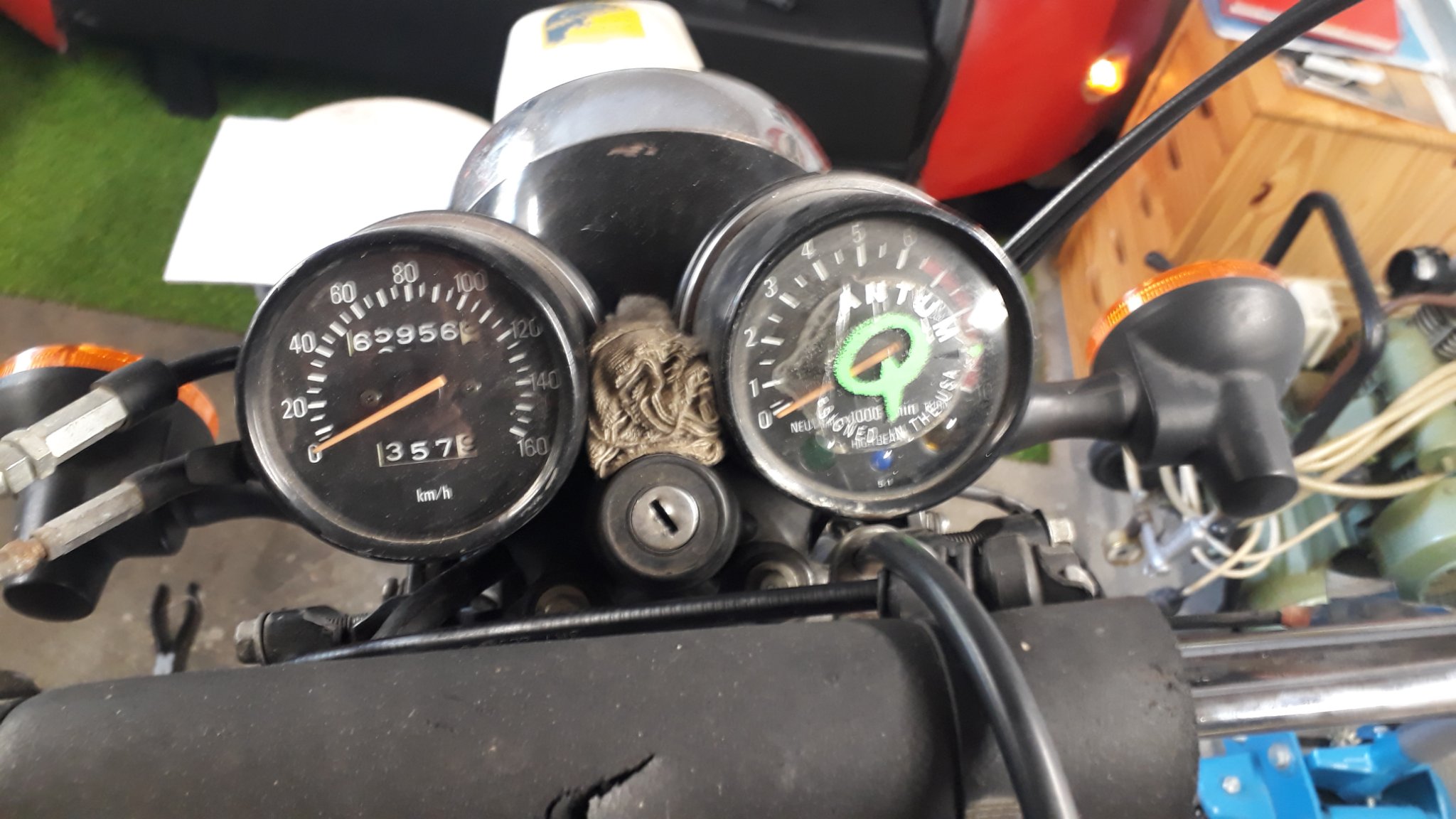

Hallo Hanspeter,
anbei ein Foto. Das ist noch Original Verkabelung.
Der Bremszug ist auf diesem Foto ausgehängt.
Vielleicht hilft es.
Gruß Klaus

Hallo Hanspeter,
Also es gab da von Yamaha wirklich zwei verschiedene Varianten der Verlegung vom Kupplungszug...bis Bj.79 wurde das so verlegt wie du es auf dem Bild hast....ab Bj.80 wurde dann der Kupplungszug links am Tacho runter geschlängelt durch den auch erst ab Bj.80 montierten Drahtschlinge am linken Scheinwerferhalter geführt... :lupe: täuscht das, ..oder hast du den Armaturenhalter von oben auf der Gabelbrücke geschraubt?...der kommt eigentlich unter der oberen Gabelbrücke.
660smc
Beiträge: 213
Wohnort: Region Thun
Re: Verlegung Kabel/Züge bei den Armatouren
Beitragvon 660smc » Do Okt 19, 2023 10:34
Danke an alle...
@Ralle das Bild habe ich aus dem Netz :wink: Bei meiner XT ist der Halter unter der Brücke montiert.
