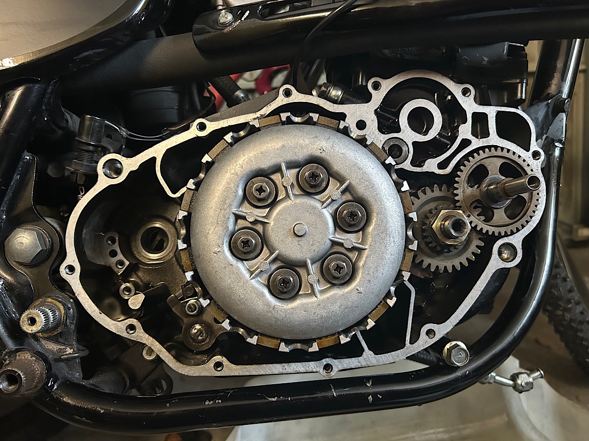

- Torben
- Beiträge: 15
- Registriert: Do Feb 15, 2018 9:09
- Wohnort: Sörup
Re: Kickstarter-Ausrückblech tauschen - Anleitung gesucht
Hier einmal die Bilder. Augenscheinlich alles abgesucht, mit der Kamera in alle Ecken geschaut…
Jo, hab ich mir angeschaut. Top Video !
Mein Problem ist nur, dass ich das abgebrochene Teil nicht finde
