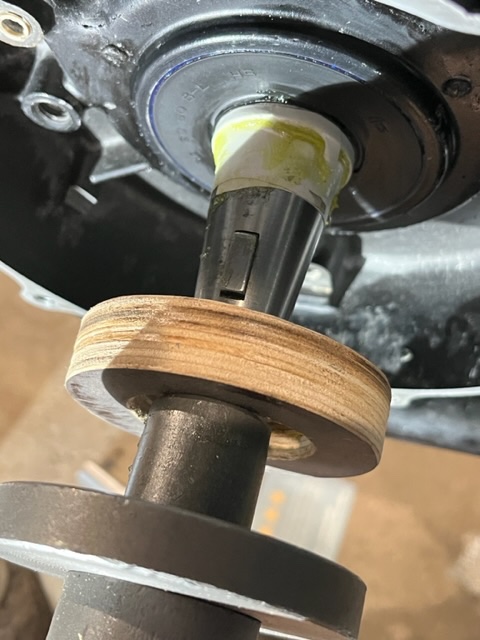

Ich habe den Simmering im Frühjahr im Zwielicht und auf dem Seitenständer getauscht, jetzt, bei gutem Licht und vernünftig aufgebockt sehe ich, es sind etliche „Narben auf der Kurbelwelle. Kann so nicht dicht werden.
Das mit der Reparaturhülse liest sich interessant, da mach ich mich mal schlau.
- Beiträge: 2614
Re: Motor undicht
...jepp, das wäre dann im diesem Fall die Methode der Wahl...Ich habe den Simmering im Frühjahr im Zwielicht und auf dem Seitenständer getauscht, jetzt, bei gutem Licht und vernünftig aufgebockt sehe ich, es sind etliche „Narben auf der Kurbelwelle. Kann so nicht dicht werden.
https://www.ebay.de/itm/144253873604?mk ... media=COPY

Jetzt warte ich noch auf den Simmering und in die Einschlagbüchse muss noch ein Loch, dass die über die KW passt.

Re: Motor undicht
Jetzt hoffe ich mal, es wird dicht.
- Beiträge: 2614
Re: Motor undicht
...sieht gut aus...
