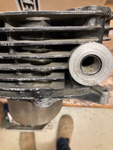

Hi Zoki,
Ob da Scheiben drin sind spürt man mit nem Stabmagnet siehe Bild ganz deutlich.
Ich bekomme meine Scheiben grad nicht alle raus, deswegen die Maße mit Scheiben.
Scheibe ist 5,1mm dick. Tiefe gemessen von der Dichtfläche. Nummer 1 und Nummer 3 ca 78,5mm, Nummer 2 und 4 ca. 74,4mm.
Und nochmal Bilder zu Ralles Beschreibung mit den Kühlrippen. Alle Bilder mit Scheiben.
Grüße Christof

Ja Ralle das ist auch mein Gefühl hier mal ein paar Bilder. Hier das Loch ohne Passhülse

Beitragvon Ralle » So Aug 27, 2023 20:22
Hi Christof,
Ja genau, auf dem ersten Bild sieht man es ganz deutlich...
hinten links = Scheibe bündig
hinten rechts = Scheibe vertieft

Beitragvon Zoki » So Aug 27, 2023 20:24
und hier ein Bild vom Loch mit Passhülse hier ist keine Unterlegscheibe von mir eingelegt aber wenn ich in das Loch gucke sieht es aus als ob noch ein Ring zu sehen ist
Beiträge: 2436
Re: Zylindermontage
Beitragvon Ralle » So Aug 27, 2023 20:24
Hi Zoki,
Hab ich mir doch gedacht, da hast du zwei Scheiben übereinander drin, kein Wunder das dort dann 5mm Gewinde fehlen :wink:

Re: Zylindermontage
Beitragvon Ralle » So Aug 27, 2023 20:27
...doch, da ist eine drin :wink:

Re: Zylindermontage
...ja genau, da ist eine drin :wink:

Beitragvon Zoki » So Aug 27, 2023 20:31
ja Super Problem gelöst ich danke euch.

Beitragvon motorang » Mo Aug 28, 2023 11:10
Jo
Die originalen Beilagscheiben sitzen in einer Einsenkung. Wenn die drin sind schaut es aus als wäre der Zylinder an der Stelle plan. Und dann denkt man sich da fehlt eine und packt eine zu viel drauf ...
