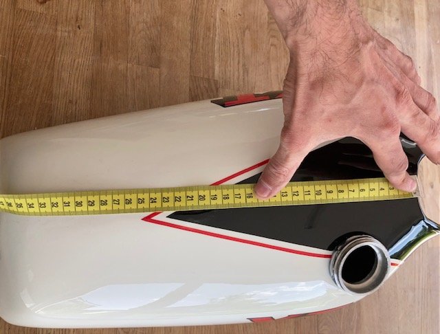

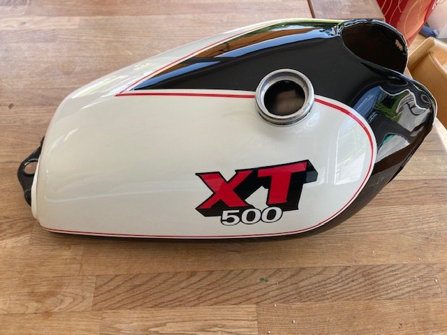

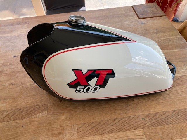

Hi. Meine rote Linie ist 2nm stark und der Abstand von rot zu schwarz beträgt 5mm. Ich stell gleich noch ein paar Fotos ein. Wenn jemand weitere Maße braucht einfach melden.
Viele Grüße Christof
- Beiträge: 203
- Wohnort: Hardt
Re: Tankdekor
So hier ein paar Bilder. Wenn jemand weitere Bilder oder Maße braucht einfach melden. Grüße Christof

@Christof,
perfekt, vielen Dank, damit kann ich arbeiten.
Dann sind die Bilder, die ich habe, nicht von einer original Lackierung. Da ist die rote Linie ungefähr so breit wie der weiße Zwischenraum.
Grüße Bernd
