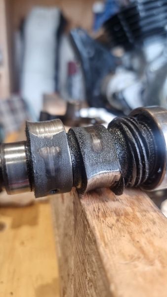

Beitragvon woddel » Di Nov 15, 2022 1:41
So sieht wohl 'ne 250er Nockenwelle mit nachhaltig zu knapper Schmierung aus...
Spülte es gerade auf Facebook vorbei...
Beiträge: 6527
Re: Doppel Direktschmierung die 1000ste
Beitragvon Hiha » Di Nov 15, 2022 7:55
Wenn die Schmierung kurz mal weg war, geht der Verschleiß trotzdem weiter wenn das Öl dann wieder kommt. Solche Nockenwellen hatte ich auch schon von der XT500 :-)
Beiträge: 3441
Beitragvon TT Georg » Di Nov 15, 2022 9:28
Ja, gut, xt500 hat aber ja druckumlauf, hier, bei 250 nur förderöl, und wenn der Fahrer dann weit weg vom Moped abgeflogen ist, der motor am Boden liegt und weiter tuckert, dann gibt's kein Öl mehr für den Kopf.
Oder, das Schauglas war verdreckt.
Beiträge: 2345
Beitragvon woddel » Di Nov 15, 2022 10:12
Scheuer im Kopf.
Spahn in der Wanne.
Schwarzer Sumpf...
:stumm: :stumm: :stumm:
