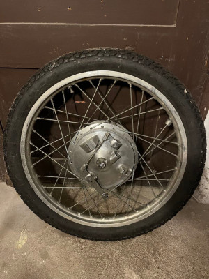

War mal schnell im Keller:
Habe mal dieses Rad vor Ewigkeiten nach Bucheli-Anleitung eingespeicht.
Ist ne 180mm-Duplex (aus einer R5 oder R7 oder so) in einer XT Felge.
Mit der Anleitung ging’s.
Als Zentrierhilfe diente damals der Sonnenschirmständer meiner Eltern.
Die Speichen waren nach Bucheli-Formel berechnet und bestellt.
Läuft heute noch rund…

Super. Danke für die Bilder. Die Formel habe ich auch benutz und die Länge der Speichen passt. Jetzt muss ich nur noch rausfinden wie der Felgenring richtig liegen muss und dann geht es los. Ist auch ne schöne Beschäftigung. Habe jetzt die letzten Abende damit verbracht...... und es werden sicher noch nen paar kommen. Und wenn es dann mal so weit ist, überlege ich mir mal nen Anleitung zu machen, mit der man wirklich was anfangen kann.
