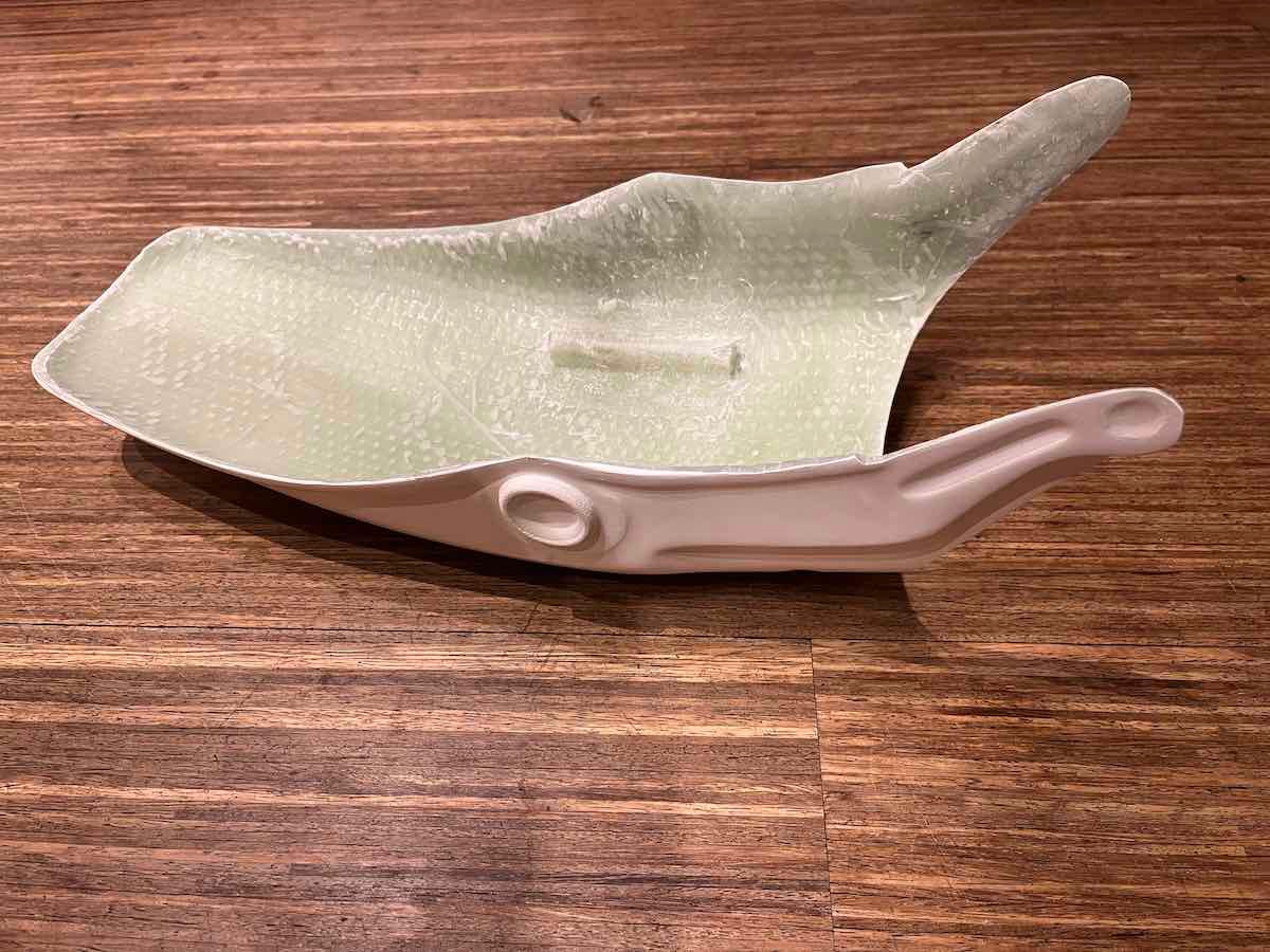

Na das warten hat sich gelohnt glaube ich.
Der KEDO GFK-Kotflügel ist wieder lieferbar.
(im Gegensatz zum Edelstahl-Hitzeblech für den Krümmer. Da warte ich schon ewig.)
Macht einen soliden Eindruck.
Jetzt wäre es noch schön gewesen hätte KEDO statt Lackritze
so etwas wie eine Bohrschablnoe oder zumindest Bohrdurchmesser mitgeliefert...
Zumindest die 4 seitlichen Bohrungen kann man ja grundsätzlich auch ohne Schablone setzen.
Aber vielleicht ist es Sinnvoll die am lebenden Objekt genau passend zu machen.
dann halt nach dem Lacken.
Die zugehörigen Gummis habe ich leider vergessen zu bestellen.
Hoffentlich sind die Originalen nicht zu porös.

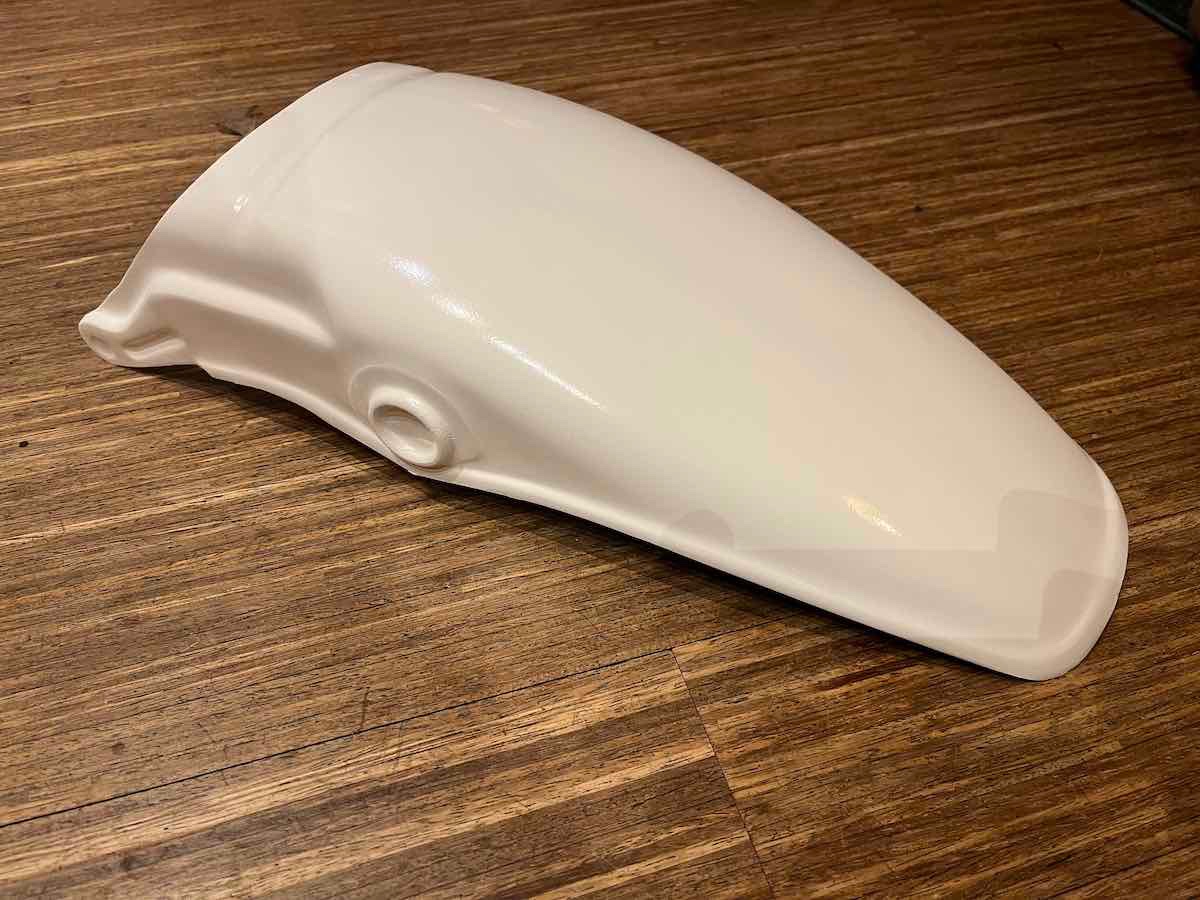

Apropos Lack-Ritze - gibt es Tips zum lackieren?
Ich würde gut entfetten. Oder sollte ich auch anschleifen?
Es wird wie vorher schon Silber.
Dann Klarlack drüber weil Metallic ja oft ein wenig rauh ist.
Und der Heckträger wird ein bisschen zurechtgefeilt (ist stellenweise schlampig gemacht) und dann silber gepulvert.
Verchromen ist mir zuviel Aufriss. Lacken hier nicht robust genug.

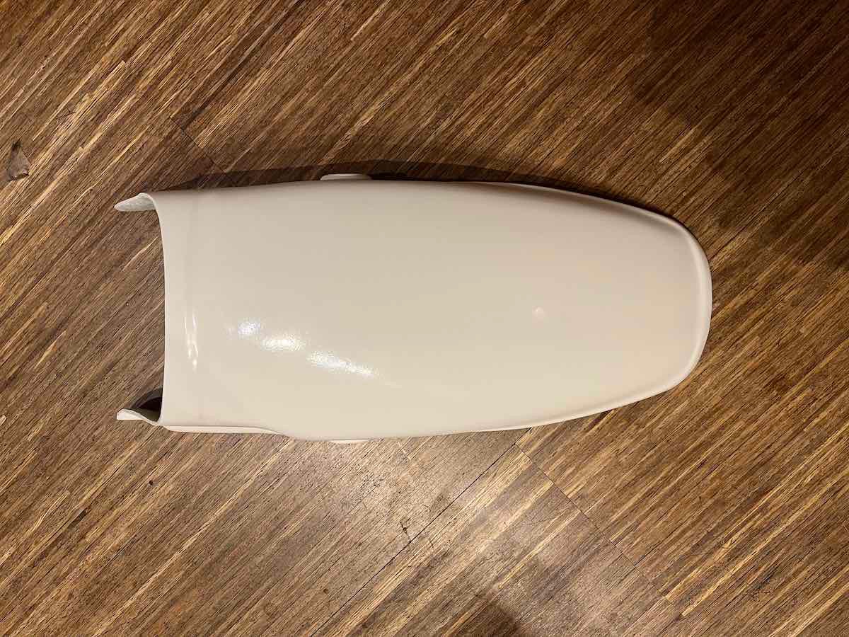

Ich bin jetzt nicht der Lackiermeister aber das reicht…
XTpedro
Beiträge: 31
Registriert: Sa Dez 14, 2019 23:29
Wohnort: Saarbrücken
Re: Kotflügel hinten XT vs. TT
Beitragvon XTpedro » Mo Jan 24, 2022 22:42
Mmmmh,
:idea: ich hätte alle relevanten Löcher vorher gebohrt, geht aber vor dem Klarlack auch noch.
Uuund innen versiegeln, harten Wachs oder besser Unterbodenschutz, Osmose ist bei GFK angesagt, soll doch nochmal min. 40 Jahre halten. :ja: :wink:
LG Peter
Beiträge: 2189
Beitragvon woddel » Mo Jan 24, 2022 23:12
Osmose? sprich das Zeug zieht Wasser?
(und friert dann im Winter auf...?)
Ich habe mal gegoogelt - scheint vor allem ein Schiffs-Problem zu sein.
Es zersetzt sich weil sich Säure bildet.
Gut - Unterbodenschutz habe ich da...
Da der Klarlack schon drauf ist werden ich wohl nach dem Bohren noch nacharbeiten müssen.
Ich habe es absichtlich so rum gemacht das ich bei der Montage ein fertig gelacktes Teil habe
in das ich nur noch vor Ort, wenn ich es an den Rahmen halte, die Löcher machen muss.
Die Lochgröße weiß ich auch erst wenn das Originale Ding ausgebaut ist.
Wie man's macht...
