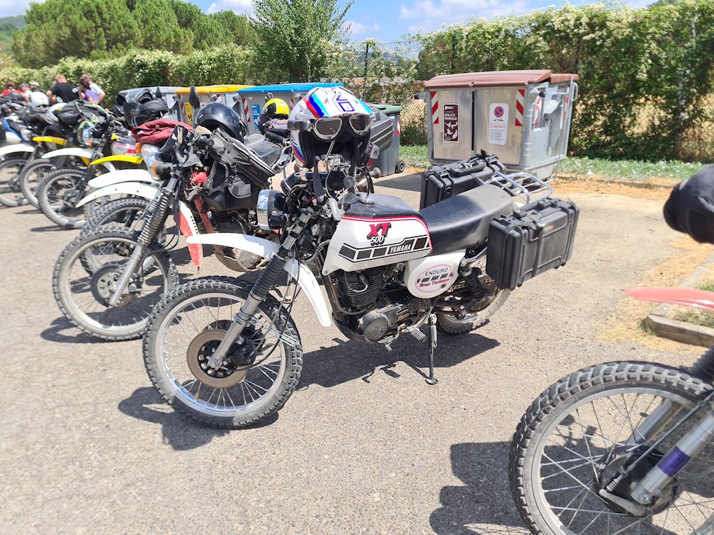

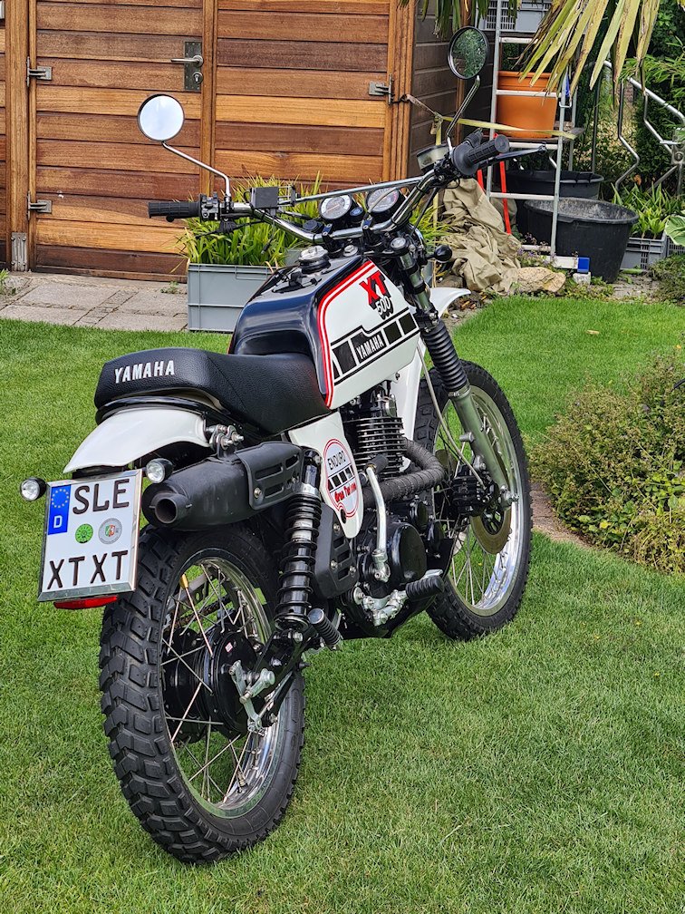

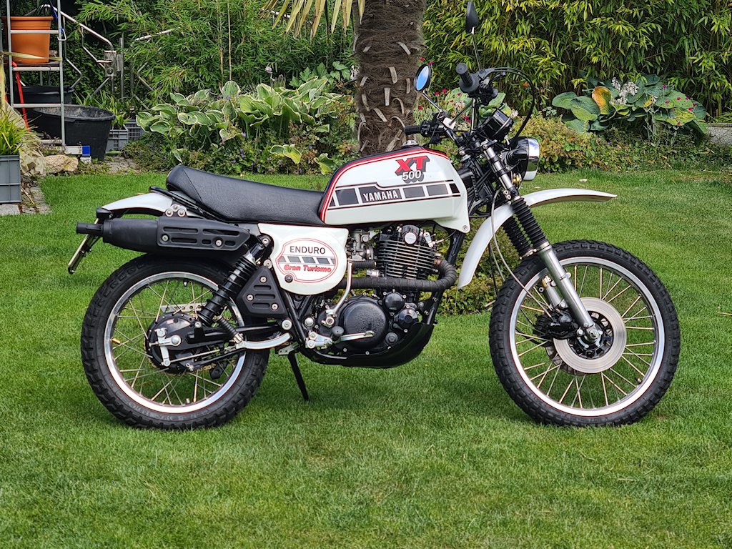

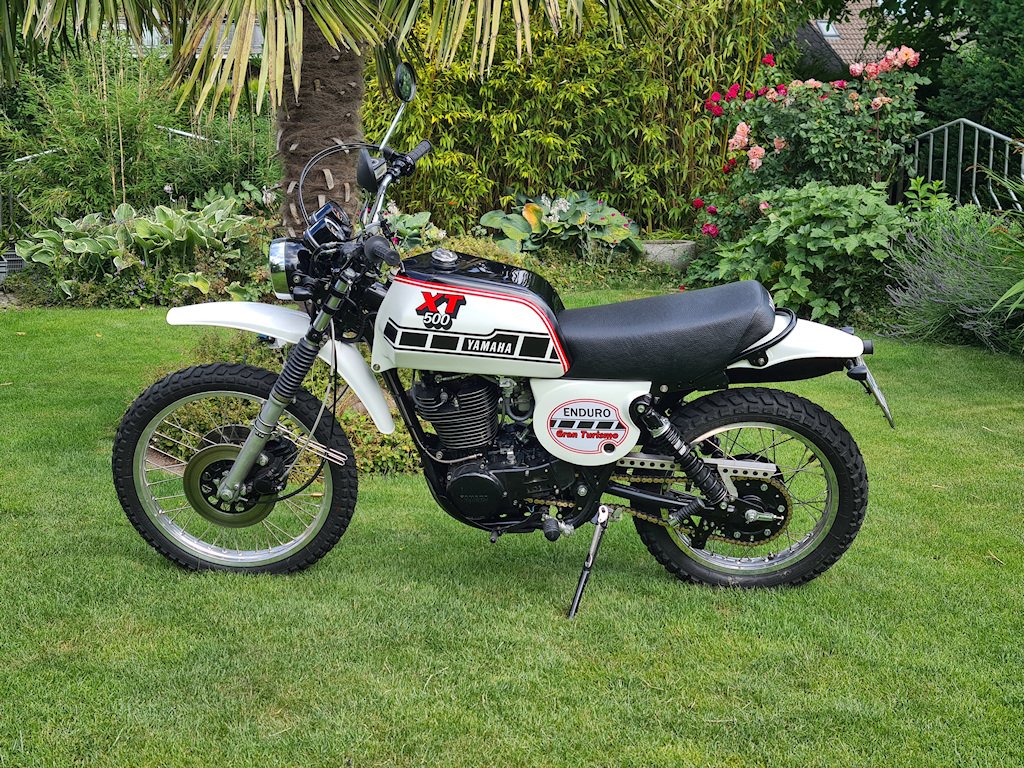

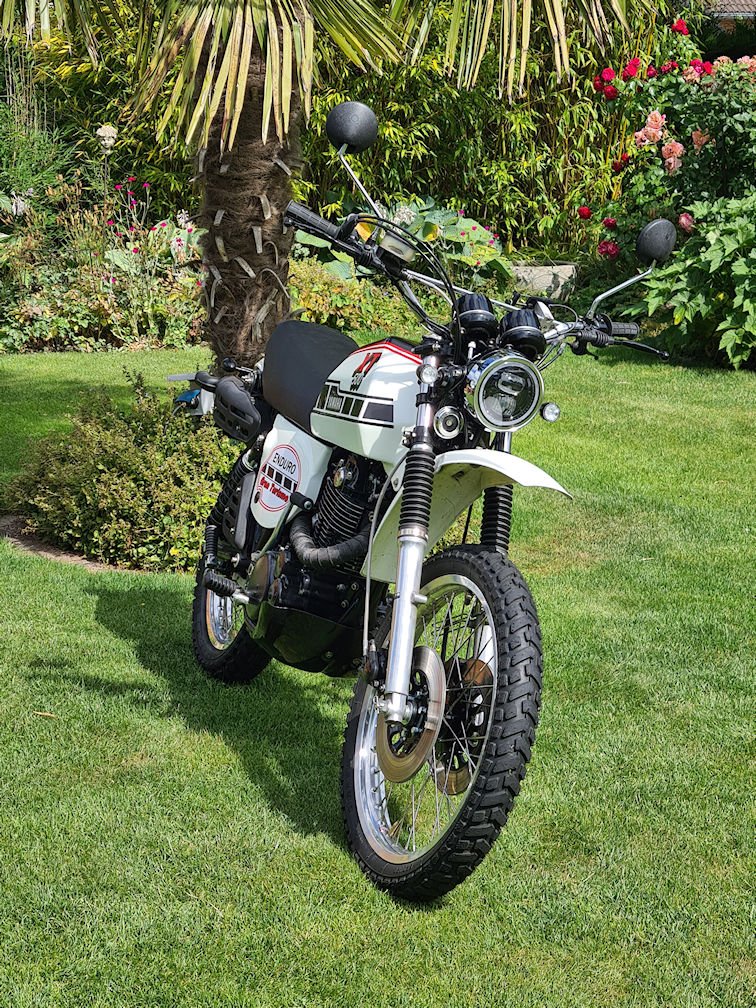

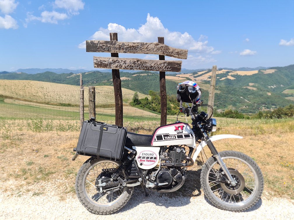

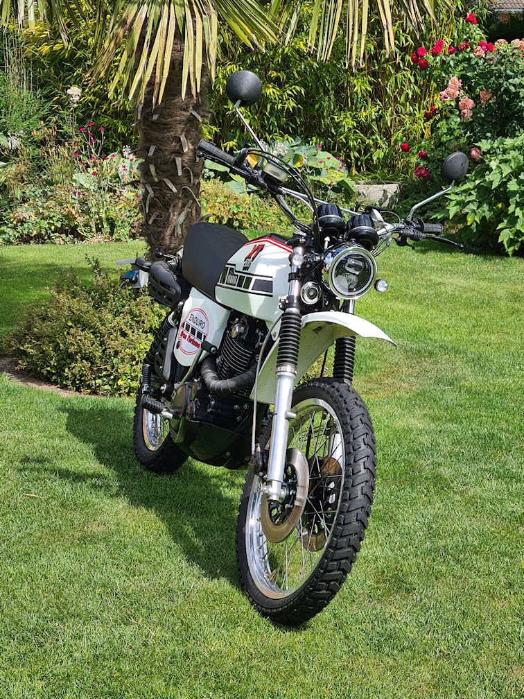

mein Winterprojekt ist schon seit einiger Zeit fertig
und konnte es auch beim "Internat. XT-Treffen" in Tredozio ausgiebig testen.
. Die Schwinge ist übrigens ein SR-Schwinge. (3cm länger)
Ich habe die allerdings auf XT-look umgebaut.
. Die XT läuft mit der Kombination XS-Gabel + SR-Schwinge sehr stabil.
Auf der Autobahn hat sie ein tollen Geradeauslauf ohne Pendeln wie üblich.
. Ich weiss die Rückansicht ist gewöhnungsbedürftig,
Ich wollte diese Design mit kompletter LED-Umrüstung mal ausprobieren.
Wenn man das allerdings nicht mal ausprobiert, weiss man auch nicht wie es wirkt.
. Die Doppelscheibe hat guten Gripp.
Ein Blockieren auf trockener Strasse ist möglich
. Die Gabel von der XS kommt bei gröberen Geländeeinsatz natürlich an Ihre Grenzen.
Dafür habe ich die XT aber nicht zusammengebaut,
sondern ich will mit Ihr in den nächsten Jahren längere Touren unternehmen.
. Die Bewährungsprobe hat die XT auf jedenfall bestanden.

gefällt mir, weils nach Liebe, Sorgfalt und persönlichem Dickkopf aussieht

Sieht gut aus!

Sehr hübsch (von den LED Funzeln mal abgesehen)!
Vielen Dank für die Bilder. Details zur Kofferbefestigung würden mich sehr interessieren.
- Beiträge: 6475
Re: Winterzeit = Restaurationszeit
Und mich die Tankbefestigung. Ich hab so einen, aber die Ohren waren abgerissen.
