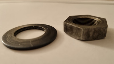

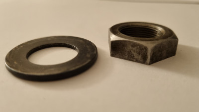

Wie rum wird die Tellerfederscheibe und die Mutter vom Kupplungskorb montiert?
Abnutzungsspuren sind auf beiden Seiten der Teile zu erkennen. Waren also schon in jeder möglichen Variatin verbaut.
Ich vermute: die gewölbte Seite der Scheibe liegt an der Nabe an und die Mutter mit der flachen Seite auf der Scheibe. Oder?

Re: Zylinderkopf durcheinander
Im Prinzip so ,dass das Anziehen der Mutter eine Vorspannung erzeugt, die Scheibe also platt drückt beim Anziehen.
Die flache Seite der Mutter drückt auf die gewölbte Seite der Scheibe, und die Scheibe liegt im Kupplungskorb ringförmig auf.
Oder andersrum:
Unteres Bild, dreh die Mutter um und leg sie auf die Scheibe, dann passt es.
Oder andersrum:
Danke, so hab ich mir das auch gedacht
