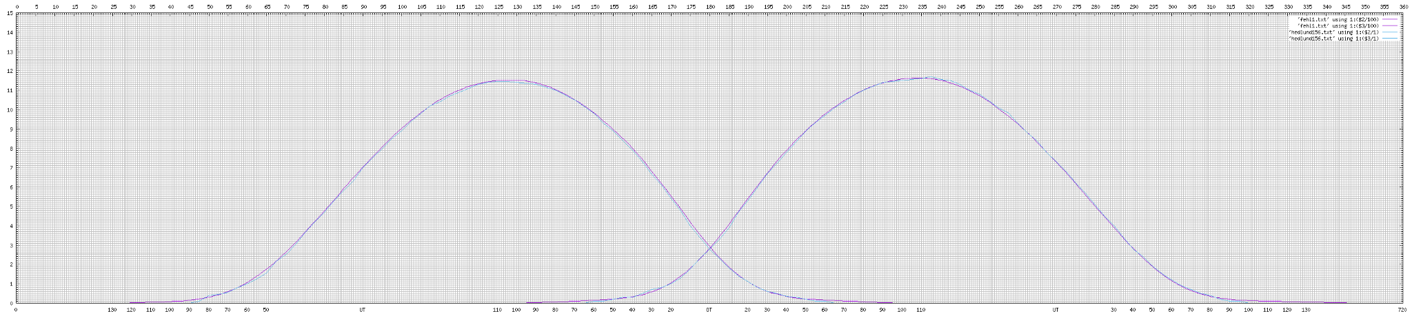

Hier das Ergebnis von einer Stunde "Daten_aus_Kurven_auslesen_und_in_Tabelle_klopfen": Man sieht die Hedlund156 und die "Fehlschliff", auch als F1 bekannt, übereinander gelegt. Daraus ergeben sich mehrere, völlig neue Fragen...

Ah danke. Da habe ich mit meiner Vermutung wohl ziemlich richtig gelegen...Au weia.

Ich hab da eine Theorie: ICH glaube, dass das ursprüngliche NH-Profil verschlissen war, und die Welle nochmal auf das F1-Profil nachgeschliffen wurde. Der Grundkreisdurchmesser von 29mm (statt der originalen 32,1) könnte da schon drauf hin deuten. Es ist ansonsten aber nur sehr schwer herauszufinden.
Möglich ists aber natürlich schon, dass der Hr. Körner von Campro damals irgend einen Wurm reingebracht hat. Die ersten drei Drehmonocken die er nach meinem selbstgefrästen Muster geschliffen hat, die haben ja gestimmt. Erst die nächsten 30 Stck, die waren verschliffen. Wobei ich nicht mehr auswendig weiß, ob ich ihm nochmal das Muster geschickt habe, oder ob ich ihm angeschafft hab, das Gleiche wie beim letzten Mal zu schleifen ...

Mal blöd gefragt: Beim ersten Schaubildle mit den Nockenkurven unterscheiden sich die maximalen Hübe der beiden Nocken bei der Hedlund-Welle um 1 mm, beim zweiten nicht. Woran liegt das?

im ersten Schaubild sind zwei andere Nockenwellen dargestellt...

zwei verschiedene Hedlund-Profile? Du merkst, ich bin kein Experte...

Die erste Grafik zeigt die Hedlundnocke aus Hihas Unterlagen im Vergleich zur "Hiha-Nocke". Der Vergleich, einfach um eine Referenz zu haben, in welche Richtung diese Welle tendiert (bez. Steuerzeiten, Hub, Überschneidung etc.). Das zweite zeigt die Nockenwelle von Kuntzinger mit der Bezeichnung "NH 156" im Vergleich zur "F1-Nocke". Hier der Vergleich, um zu zeigen, dass die Profile quasi identisch sind.

Kuntzinger und ich haben gestern telefoniert. Die Historie des Motors und seine Herkunft lässt NOCH mehr Raum für Vermutungen, was es mit der Nockenwelle auf sich hat. Ich sag nur "3BM"
Allerdings stärkt es IMHO auch die Annahme, dass das F1-Profil nicht von Hedlund stammt, sondern dass eine verschlissene Hedlund156-Welle, die entsprechend gestempelt war, auf das F1-Profil reparaturgeschliffen wurde.
