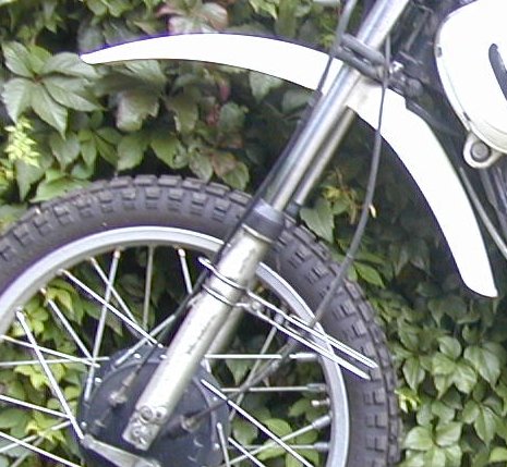

Schelle mit halter für Vorderbremsbowdenzug
XT Yunkee
Die Schelle mit dem halter für den Vorderbremsbowdenzug die am Gabelholm mit dem linken Faltenbalg verbunden ist
Gibts die schelle noch neu Kedo oder Yamaha oder nur noch inne Bucht??

Hallo Mickey,Die Schelle mit dem halter für den Vorderbremsbowdenzug die am Gabelholm mit dem linken Faltenbalg verbunden ist. Gibts die schelle noch neu Kedo oder Yamaha oder nur noch inne Bucht?? Mfg Mickey
guckst du hier:
http://cgi.ebay.de/Yamaha-XT500-XT-500- ... 1|294%3A30
Ob die noch bei YAM erhältlich sind, weiß ich nicht. Der Hollander sagt, dass nicht.

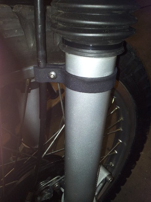

3D-Druck, mindestens 5 Jahre her:
Das Material ist so flexibel, dass man es so weit aufspreizen kann, dass man die Schelle über das Tauchrohr führen kann.
Damals hatte ich den Halter bei Shapeways drucken lassen. Das Material nannten sie damals "strong & flexible", was in etwa das Standartmaterial war. Heute sind die Bezeichnungen dort etwas differenzierter.

Natürlich habe ich die, sie sind aber für eine 45er Marzocchi Magnum Gabel. Und der Bremszug ist auch nicht original XT500.
Wenn ich die (genauen!) Durchmesser vom Gabeltauchrohr und der Bremszugaussenhülle habe, kann ich auch so einen Halter konstruieren.

Danke dir, aber muss nicht sein. Konstruieren kann ich das dann auch selbst. Problem macht mir eher dann das Druckmaterial (PLA), das ist nicht stabil genug und für anderes Material müsste ich den Drucken einhausen, sonst haftet das Material nicht auf der Platte.

Versuch's mit PETG, das hat bei mir immer gut gehalten. Das haftet idR auch super auf der Platte und es gibt kein Warping wie bei ABS

@ hershey,
top Bild,super Idee,
habe diesen Halter der mir auch fehlte
länger gesucht und dann im Original auch
bekommen. Der Preis war aber leider vergoldet.

Ich würde die Faltenbälge mit Kabelbindern fixieren und den Bremszughalter weiter unten ans Standrohr schellen, so wie auf meinem Foto.@ hershey,
besten Dank für Deine Infos.
Gerne würde ich auf Dein Angebot der Konstruktion zurück kommen. Ich messe den Gabelholm inkl. Faltenbalg und den Außenzug des Bremszugs und lass Dir die Daten zukommen.
Dann bin ich schon mal einen Schritt weiter, fehlt dann nur der noch der Druck.
