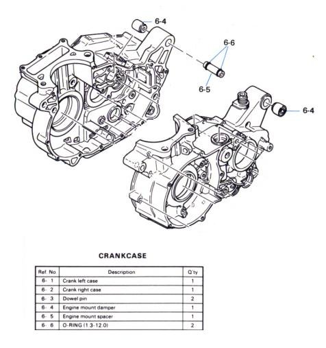

Ich bekomme aber das obere hintere Motorlager (die Buchse in Gummi) nicht heraus.
Bisher mit sanfter Gewalt mittels Gewindestange probiert, kaum Reaktion.
Nächste Idee wäre Wärme.
Oder gibt’s hier einen Trick? War an der Stelle noch nie dran.

Das gummigelagerte Motorlager bleibt drin, im Inneren des Motors befindet sich eine Distanzhülse, die man beim Zusammenbau tunlichst nicht vergessen sollte. Der Motor geht nach Warmmachen und üblicherweise ohne Spaltkeile auseinander. Gummihammer kann helfen, und ein Trennwerkzeug.

Ah, OK, das heißt die Buchse geht nicht durch und verhindert nicht das Trennen der Hälften?
Werkzeug zum Spalten ist in Arbeit. Ich orientiere mich an den Vorgaben aus dem Bucheli Band über die XT. Hoffentlich ist das richtig.

6-4 bleibt jeweils in den Gehäusehälften, 6-5 ist die von Hans angesprochene Distanzhülse mit den O-Ringen.

Danke, jetzt habe ich die Zeichnung kapiert. Ich dachte die äußeren Buchsen seien nur Gummi und die Hülse ist durchgängig.
Wäre auch eine ärgerliche Konstruktion.
Bleibt also drin.
