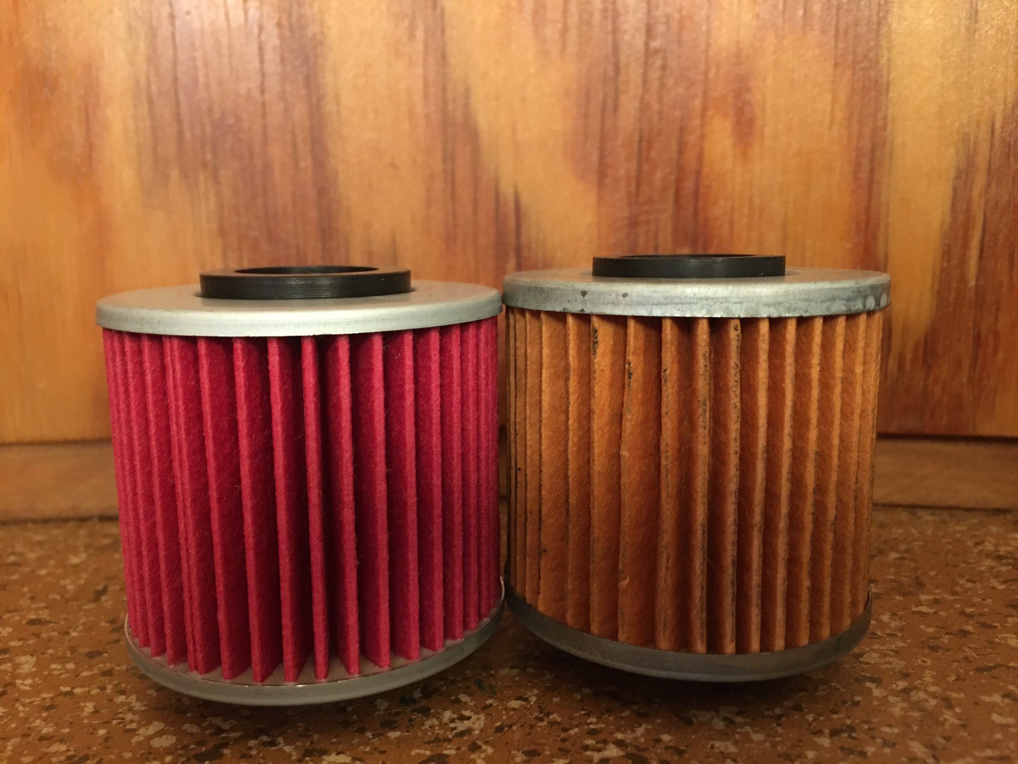

Da meine Filter heute angekommen sind kann ich auch mit einem Bild dienen ohne Öl.

Kedo hat jetzt doch auch schnell geliefert und ich wär bereit für ein Hütchen - pardon Filterspielchen.

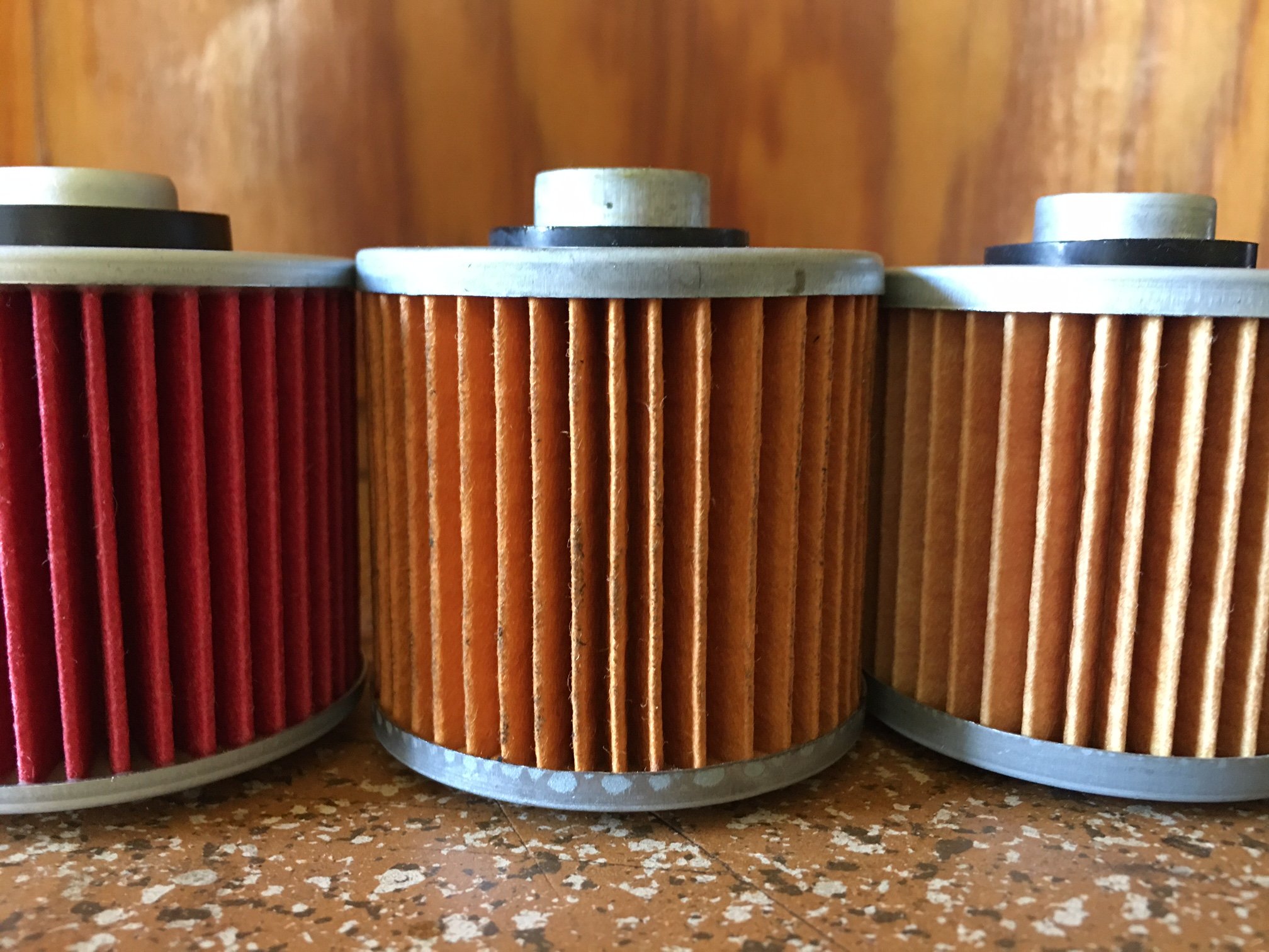

Wie lange der Blechkragen ist, das dürfte relativ egal sein. Und wenn das nicht egal wäre, könnte man an der Stelle schadlos kürzen, eventuell ist dort das Problem. Für die Einbaulänge ist der Abstand zwischen den Gummidichtungen relevant. Das Blechgehäuse sollte nirgends aufliegen.

Ich hab ja nun Auswahl und einen der roten auch schön eingesetzt.
Der olle gelbe ist allerdings, sieht man vielleicht nicht gut, auch ohne Kragen zu lang. Georg meinte ja er hätte das mal zurecht gebastelt, mit dem alternativgummi, mir wärs zuviel Aufwand.
Finde die Toleranzen im Maß ziemlich heftig. Deshalb mein Gedanke ich hätte ne falsche Nr erwischt und der Filter wär für ein anderes Moped.
Wer 2 lange zum zurechtbasteln haben mag sage Bescheid.
