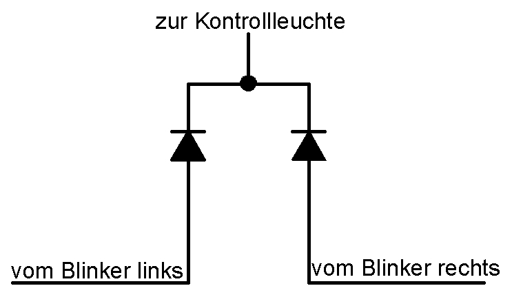

keine Ahnung wie das am Blinkrelais funktionieren soll, ist auch blöd weil's eine neue Leitung vom Scheinwerfer zum Blinkrelais braucht.
Ich habe den Anschluß einer LED als Kontrolleuchte, wie auf der Skizze gezeigt, mit zwei kleinen Sperrdioden (Pfennigartikel) erledigt. Geht alles sehr unproblematisch und verbleibt im Scheinwerfergehäuse. Die Dioden werden an die dunkelbraune bzw. dunkelgrüne Leitung, die zur serienmäßigen Kontrolleuchte führen gelötet. Anschließend zusammenklemmen und weiter zum Pluspol der neuen Kontrolleuchte - fertig.

Beitragvon charly » Do Apr 14, 2005 20:17
Ouh ja! :idea:
Das ist auch ein guter Plan!
Hab Dank! Ich denk so werd ichs machen! Merci

Ich würd´s auch mit zwei Dioden machen, der Strom über die Kontrollleuchte bei der anderen Variante sollte aber nicht ausreichen das Blinkrelais zum arbeiten zu animieren.
