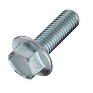

Hallo!
Meine Ablassschraube ist in einem Zustand das ich sie nicht mehr reinschrauben will.
Sollte ich mir Original Ersatz holen oder tut es eine normale Inbus auch?
Woddel

Ich hab einfach ne andere passende Schraube genommen
Beiträge: 7154
Re: Rahmen Ölablassschraube ersetzen
Beitragvon Frank M » Mo Apr 26, 2021 12:29
für Ölablassschrauben empfiehlt sich eine Flanschschraube. Die haben eine etwas größere Auflagefläche am Kopf und helfen den Dichtring darunter flächig zu pressen. Die Antriebsart (Skt, Inbus, Torx, Schlitz, Kreuzschlitz usw.) ist dabei herzlich wurscht.

Hallo Woddel,
Imbus ist bestens geeignet um diese Schraube zu ersetzen, Achte aber drauf das diese vom Gewindelänge her gleich ist!
Zu lang und man zerstört das ölfiltersieb!
Groetjes Djinow

Was ist denn die original Länge. Habe die Vorlage in der Garage liegen lassen.
Gefühlt ca 12mm...
Woddel.

12mm ist ok, würd ich sagen. Kürzer geht aber auch.

Laut Schraubenliste ist es die Teilenummer 35 95801-­08012 BOLT, flange.
08012 heißt nach Quellen hier im Forum M8, 12mm.
Knapp an 0815 vorbei...
