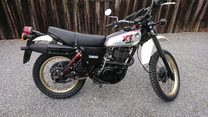

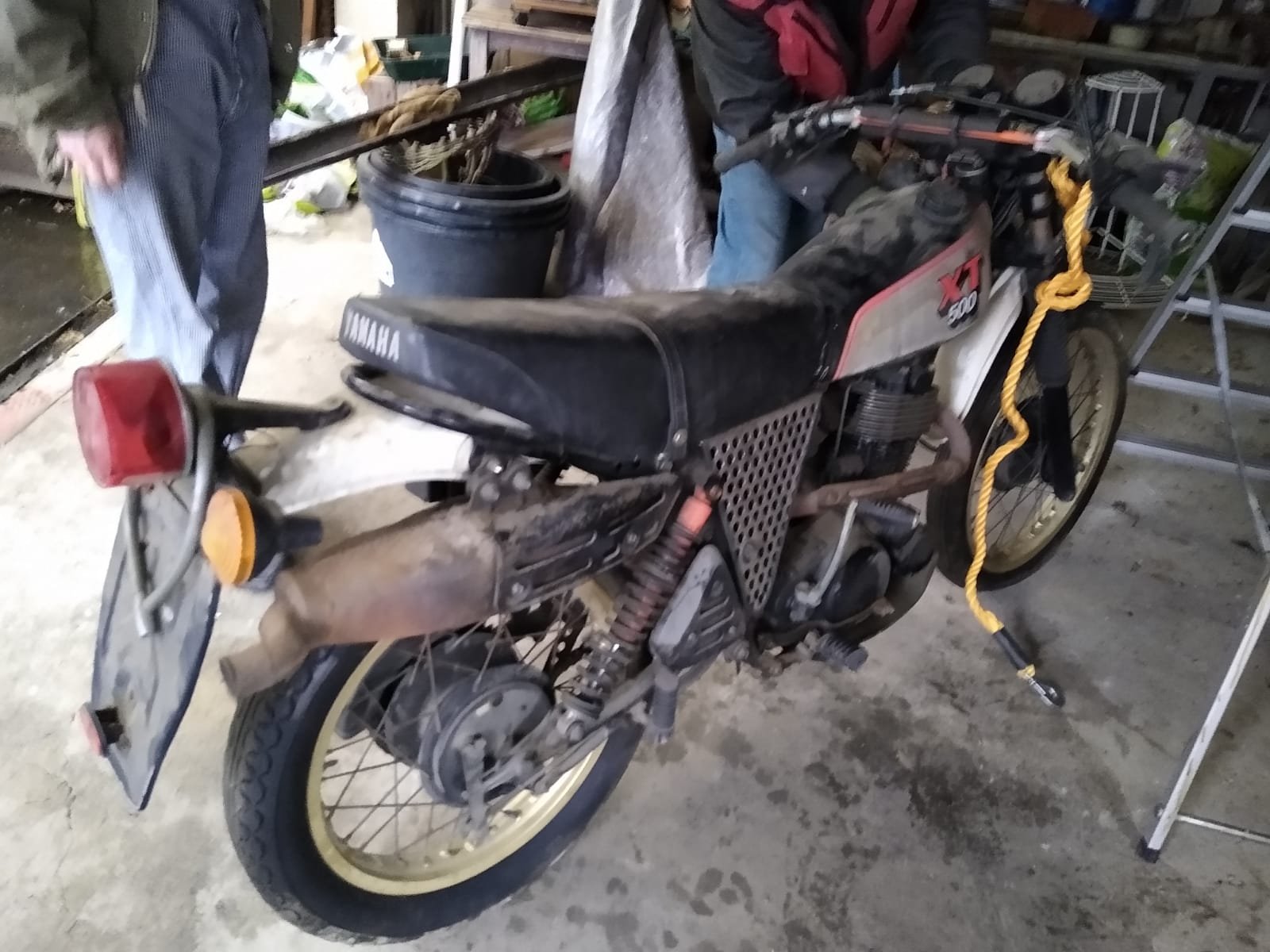

Wollte Euch noch kurz mein Projekt vorstellen.
XT 500 BJ.1981
Abgemeldet 1991
Stand seither in einer Scheune
Habe Sie im Dezember 2020 übernommen:
:cry:
Seit dem geputzt und geschraubt. :D
Viele Lakritz Bestellungen später:
Heute HU gemacht.
Alles gut. :dance

Alle Achtung! Glückwunsch!!!

Hi HP,
gratuliere! Und nur um sicherzugehen: stimmt die Laufrichtung des Vorderreifens? Optisch wirkt es falsch rum, wobei z.B. Heidenau die Profilrichtung mal gedreht hat...
Gute Fahrt,
Fabi

Schön geworden!
Schau dir die Position von der Fußraste und dem Bremshebel mal an. Ich würde sagen: min 2 Zähne höher stellen.

Hallo zusammen.
@Fabi : Heidenau --> "90/90-21 K60 hat immer ein offenes "V" auf der Straße.Pfeilrichtung muß immer so montiert werden,wie angegeben. Das offene V hat eine bessere Straßenlage und eine sogenannte Sägezahnbildug wird verhindert. Alle anderen Reifengrößen haben eine andere Pfeilrichtung."
@Karsten : Ja haste recht, war beim Fahren unbequem. Hab ich geändert.
