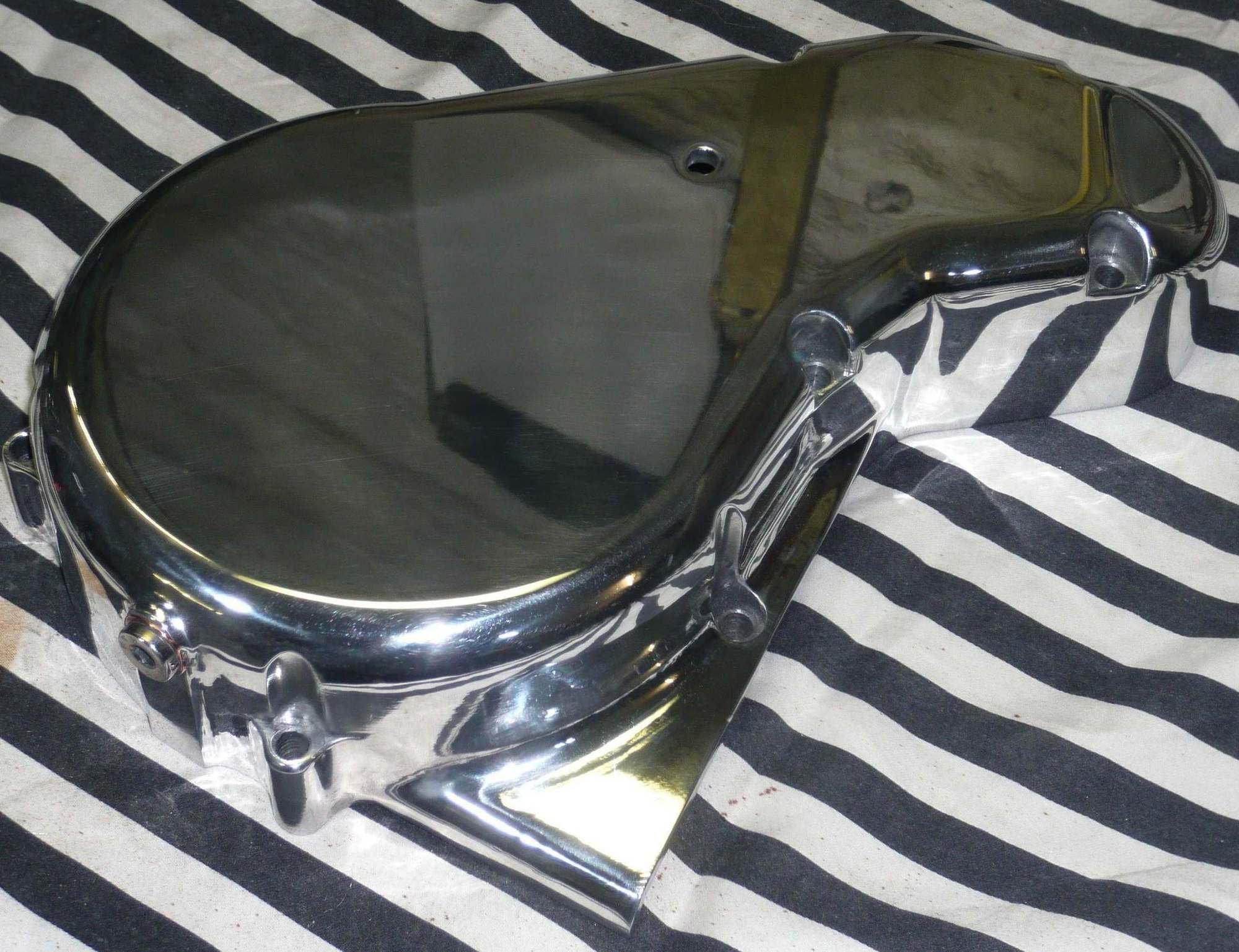

gibt mal wieder etwas Fortschritt - der Limadeckel mit E-Starter Antrieb ist nu auch fertig.
Etwas poliert:

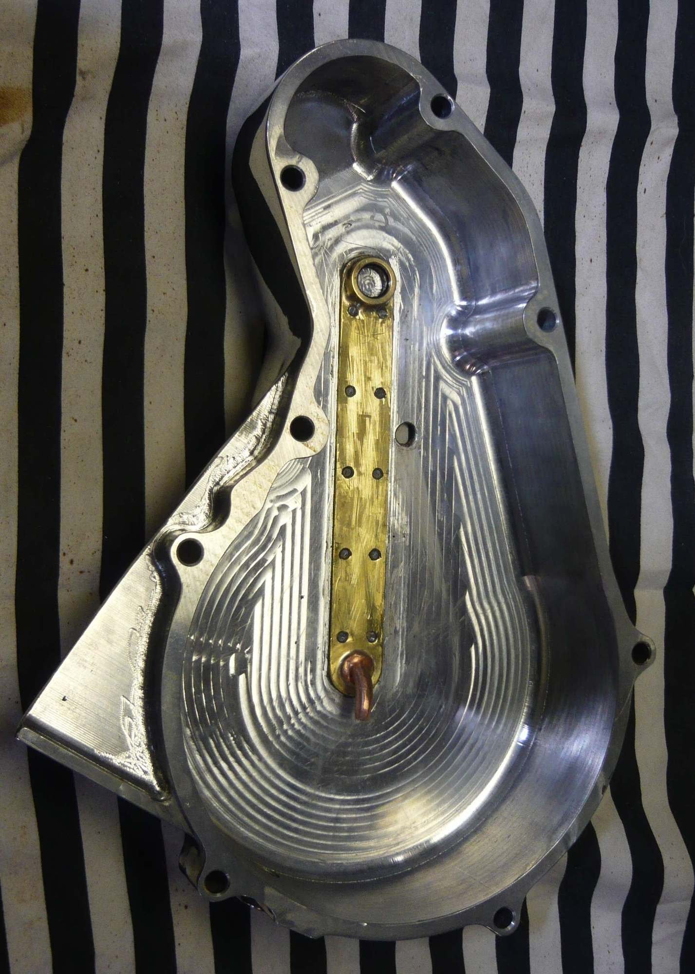

Und vor allen Dingen den Ölkanal zur Schmierung des Freilauflagers fertig gestellt:
Nächstes Wochenende noch die Dichtung schneiden und dann kann der Deckel endgültig zu :dance
Gruß Kulle

Hey find ich Mega, viel Spass weiterhin, Kalla

Gratuliere! E-Antriebe sind ja momentan sogar förderfähig und auch von der KFZ-Steuer befreit
;D Da liegst Du voll auf Kurs ....
Gutes Gelingen weiterhin.
Gruß Kuntzinger
