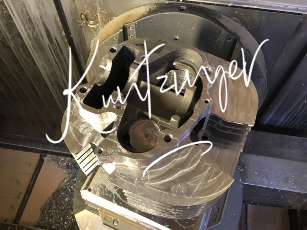

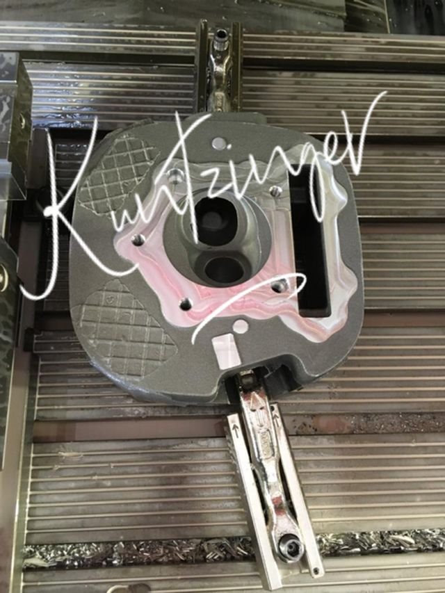

heute gabs wieder einen ordentlichen Ruck....
sieht nach Nichts aus, ist aber ein ganz entscheidender erster Bearbeitungsschritt.......
von nun an kann der Rohling auf eine Vorrichtung aufgeschraubt werden und seine
Lage ist sofort und genau für alle weiteren Bearbeitungsschritte definiert.....
Es wird also immer einfacher ;-))
Gruß Kuntzinger
