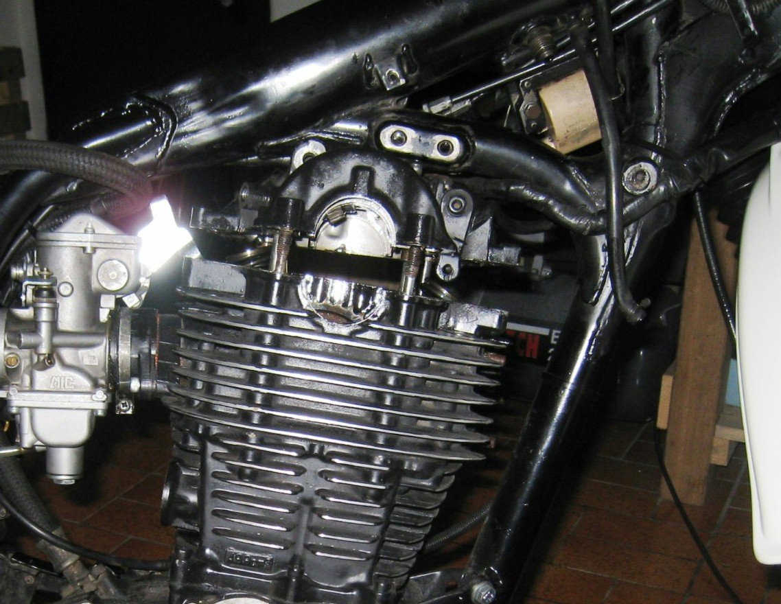

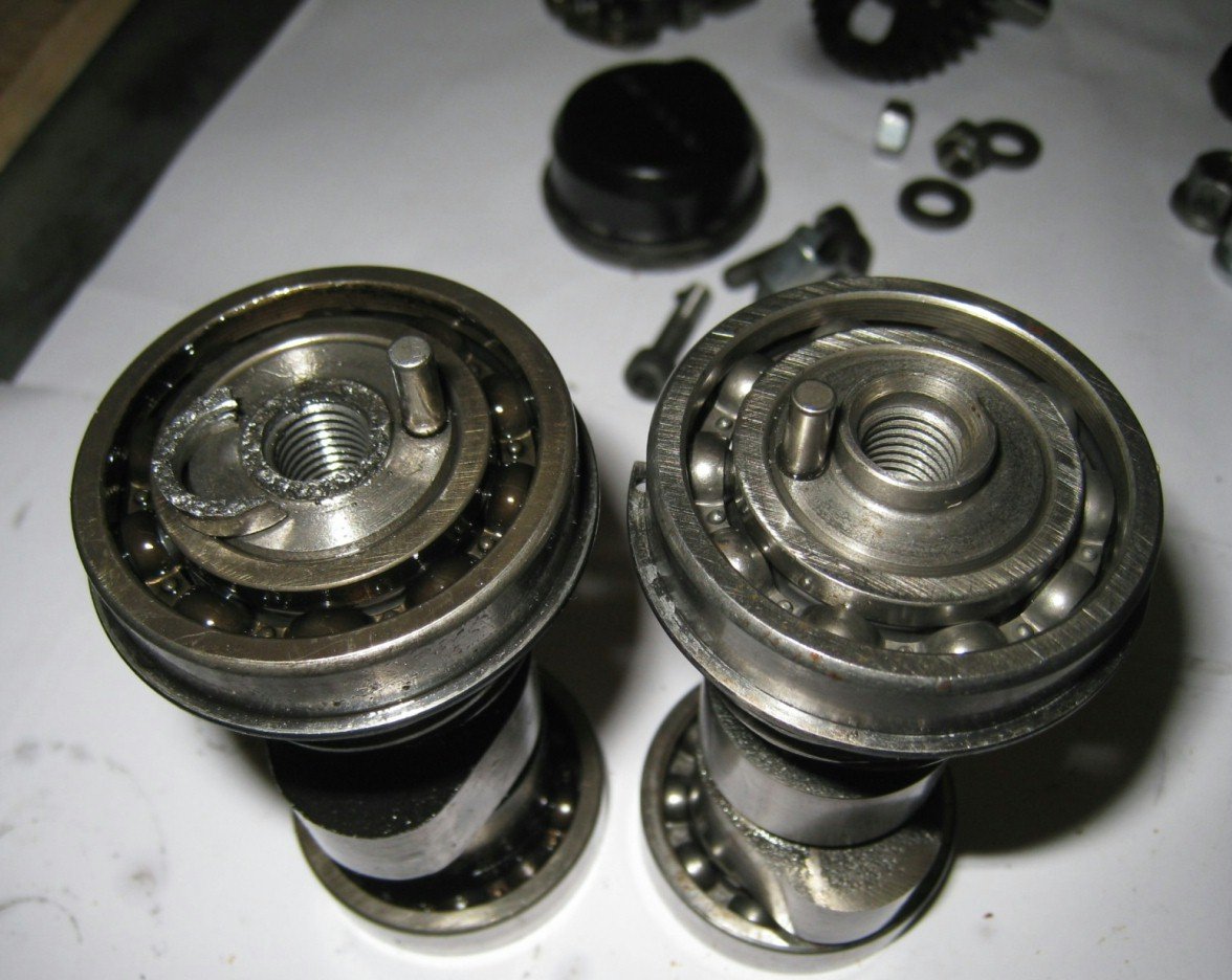

Erst ab etwa 2000 U/min ruckelte sie total unverhofft und fürchterlich !!!
Hab dann schliesslich nach allen Waterloos den Rockerboxdeckel im eingebauten Zustand gehoben und folgende Nockenwelle rausgefischt,
bzw dann erneuert -> Fotos
hatte wohl zuvor ein "Profischrauber" bei der Montage totgemacht
Aber du schreibst ja anfangs, dass sie bei Vollast ja gut läuft, also wirds das wohl auch nicht sein ?

- Beiträge: 4088
Re: Exemplarische Fehlersuche - Stottern ab 4000 rpm
Wenn die Schraube an der NW nicht richtig angezogen wurde, wird genau das passieren.
Schade drum, aber es gibt eine Rep für so eine Nocke.
hallo rei97,
die Schraube war schon bombenfest,
denke aber dass beim Anziehen der Schraube das Steuerrad schief aufgesetzt wurde und mit Gewalt draufgenudelt wurde sodass der Ansatz brach.
Das Drehmoment bei 2000 upm aufwärts hatte genügt um dann das Steuerrad über den Passstift so zu verdrehen,
dass die Steuerzeiten variierten beim Gas geben.
Diese Welle ist übrigens schon ausgedreht worden, Passbüchse eingeschrumpft und ist derzeit auf der Schleifmaschine beim Hans zur hiha-Metamorphose
weil eben die Laufflächen auch schon beleidigt waren...
Schraubergruß aus OÖ
D.

Theoretisch kann eine andere Nockenwelle drin sein (war bei meiner SR auch mal so) oder am Ventiltrieb etwas locker, aber noch ist der Motor eingebaut und zu. Es geht um die nächsten Schritte ... Tank und Sitzbank sind herunten, Werkstatttank angeschlossen. Der geringste Aufriss ist jetzt erstmal die Elektrik fertig zu checken, wie gesagt. Nachdem das aber neben Broterwerb und Familie passieren muss dauert es leider ein wenig ...
Ich persönlich bin mit dem Mopped noch nicht bis übers Ruckeln rausgekommen. Läuft quasi bei jeder Drehzahl Stoffwechselendprodukt bis garnicht ... und zwar so richtig!
Steuerzeiten geprüft, das Ventilspiel geht jeweils beim gleichen Winkel ab Totpunkt auf null. Ich denke dass die Steuerkette richtig eingehängt ist.
Beim Hantieren hab ich weder am Unterbrechernocken/Unterbrecherwelle noch am Polrad auffälliges Spiel feststellen können. Mechanisch SCHEINT alles OK. Leider wurde das Mopped schon in dem Zustand gekauft, vom Vorbesitzer gibt es nix zu erfahren, vom Verkäufer nur dass die XT ohne Pickerl auf der Alm genützt wurde.
