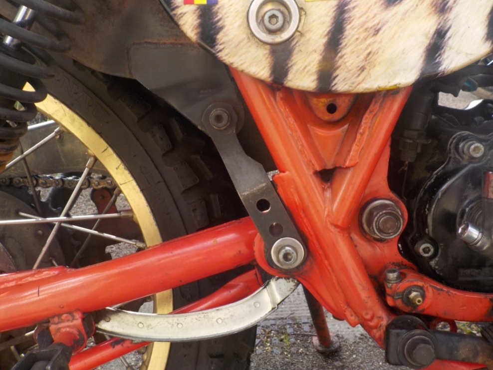

Da fällt mir ein: Ich hatte anfangs ein Vibratonsproblem, das dem Topf (ohne Sammler) so instabil machte, daß die Halterung einriß. Es fehlte einfach das "dritte Bein", denn die untere Halterung wird bei der TT von einem Rahmenausleger gehalten, den es an der XT nicht gibt.
Ein genau passend gekröpftes Flachblech aus der Grabbelkiste (mutmaßlich von einer Honda), das ich nur kürzen mußte, verbindet die untere Halterung nun mit dem unteren Haltepunkt des Sammlers am Rahmen.
Guckstu Bild.

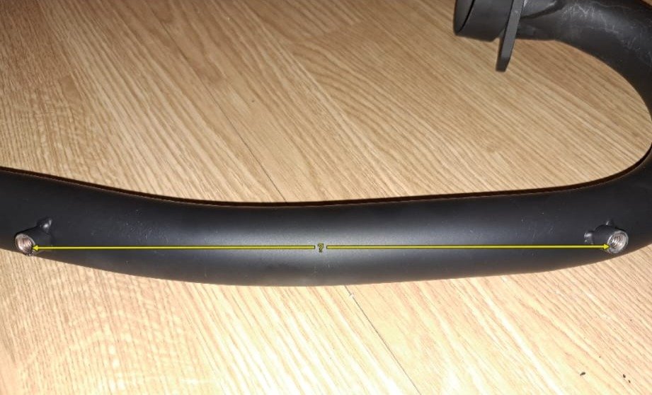

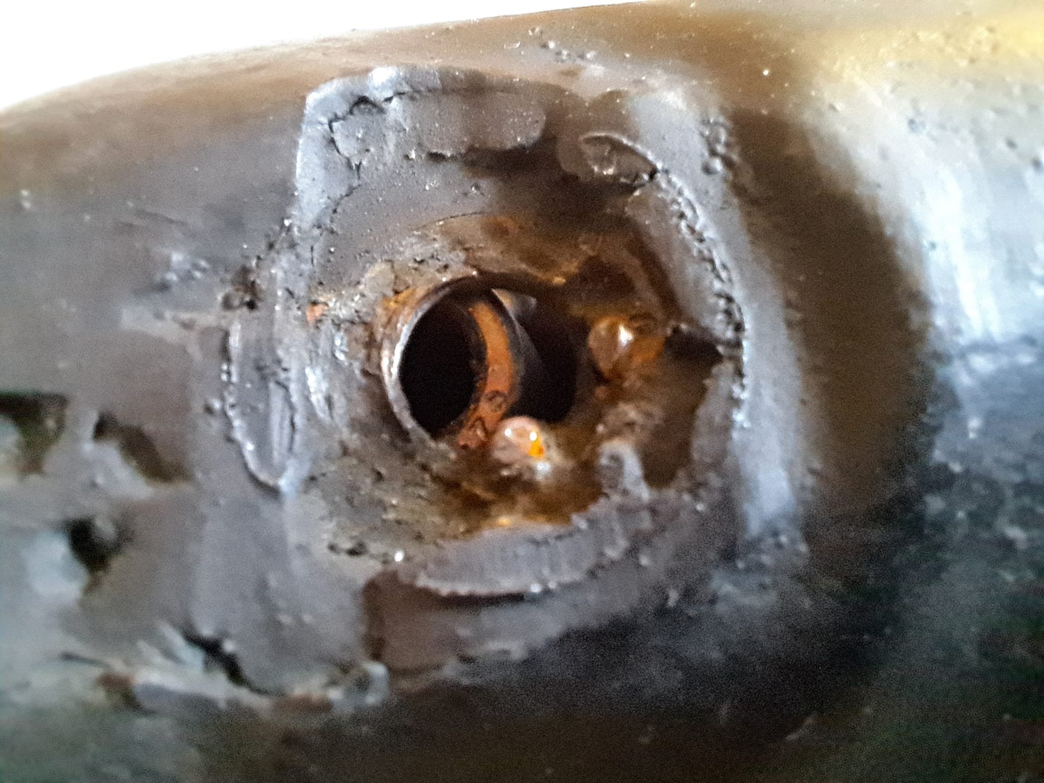

Ich habe mir jetzt auch einen Krümmer und Endtopf von Peppmöller gegönnt. Ich hatte ebenfalls das Problem, dass ich das von dir erwähnte Hitzschutzblech etwas zurechtbiegen musste, damit ich es befestigen konnte.Hi Peter,
grundsätzlich sind diese Replika-Auspuffe sehr zu empfehlen. KEDO geht da den richtigen Weg. Sehr gute Qualität. Ich hatte lediglich ein paar Probleme mit dem Hitzeschutzblech hinten. Das obere Schraubengewinde (das 3.) am Endtopf war etwas versetzt (oder die beiden seitlichen - ganz wie man's betrachtet) und nur durch wüstes Verbiegen des Schraubenblechs am Hitzeschutz konnte ich das Ding dranwürgen.
Am Original-Auspuff saß das Hitzeschutzblech perfekt, da stimmen die angepunkteten Gewinde.
Gruß,
Osey
Beim Krümmer sind die Gewinde für das Hitzeschutzblech allerdings so drangeschweißt, dass ich das Hitzeschutzblech überhaupt nicht dranbekomme, auch nicht mit verbiegen. Auf dem Bild sieht man wie groß die Abweichung zwischen Hitzeschutzblech-Bohrung und Krümmer-Gewinde ist, nachdem ich die erste Schraube schon befestigt hatte. Da das alte Krümmer-Hitzeschutzblech etwas verbastelt und verpfuscht ausschaut, besteht aber auch die Möglichkeit, dass das Problem eigentlich beim Hitzeschutzblech liegt, und die Gewinde am Krümmer korrekt befestigt sind. Bevor ich jetzt also Peppmöller anschreibe und behaupte, er habe die Gewinde falsch befestigt, würde ich gerne sicherstellen, dass der Krümmer auch tatsächlich das Problem ist. Ich habe mal die am nähesten zueinander gelegenen Innenwände der Gewinde am Krümmer gemessen, so wie auf diesem Bild an der gelben Linie zu sehen: Ich kam dabei auf einen Abstand von 22,6 cm. Beim Hitzschutzblech betrug der auf gleiche Weise gemessene Abstand 22.4 cm. Ihr habt sicher besserers zu tun, aber möchte vielleicht trotzdem jemand bei seinem Originalkrümmer nachmessen, welcher Abstand korrekt ist?
- Beiträge: 7214
Re: Auspuff: Edelstahl-Replica
wenn ich mir die "Reparatur" an deinem Blech so ansehe muss da eigentlich niemand messen gehen.
Du könntest die reingeknatterte U-Scheibe in deinem Hitzeschutzblech auch einfach etwas mit 'ner Rundfeile auffeilen.
