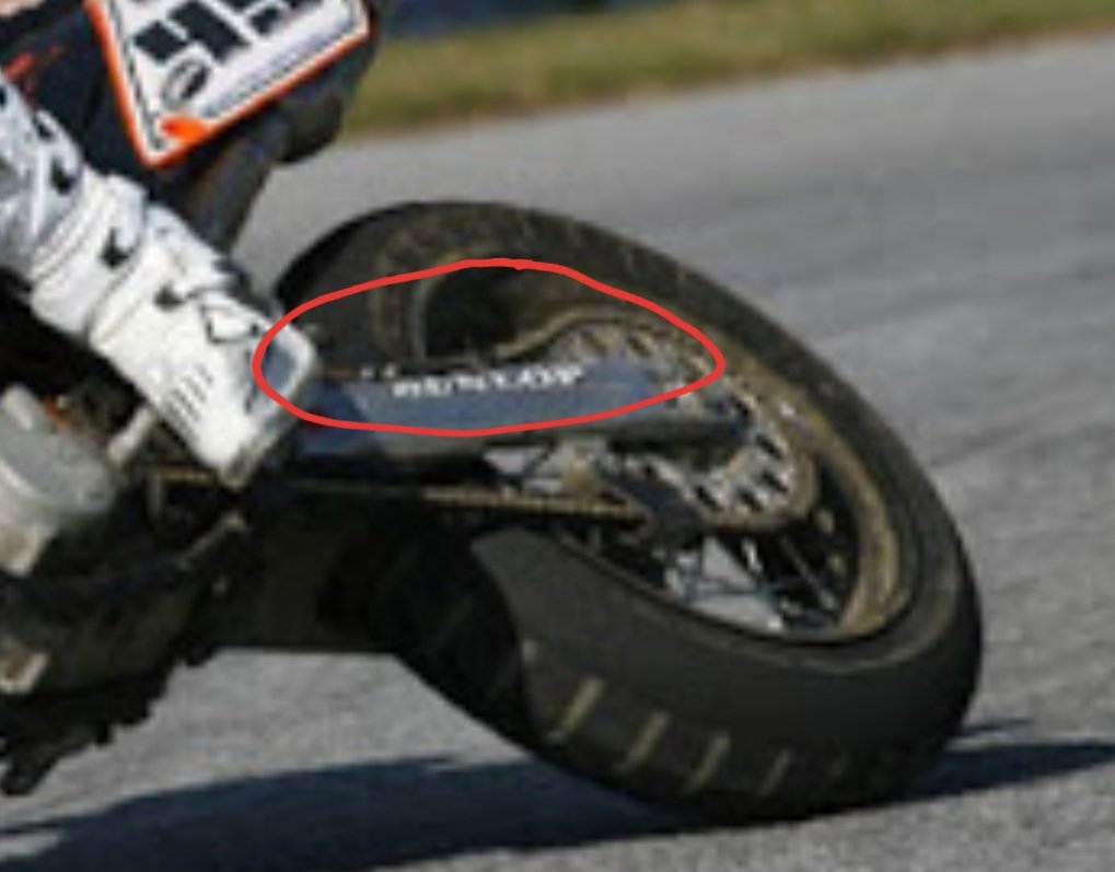

Beim Supermoto habe ich auch schon von der Kette angefressen Felgen gesehen. Kann man sich schwer vorstellen, zumal der Reifen ja breiter als die Felge ist. Das ist aber auch erklärbar, denn beim Bremsdrift ( meistens durch zweimaliges Runterschalten eingeleitet) hängt das obere Kettentrum komplett durch und hat seitlich viel Bewegungsfreiheit. Bei Unebenheiten in Schräglage wird es dann ohne Abweiser zum Hinterrad wirklich eng. Ich vermute mal, dass deine XT kaum einen solchen Fahrzustand erreichen wird

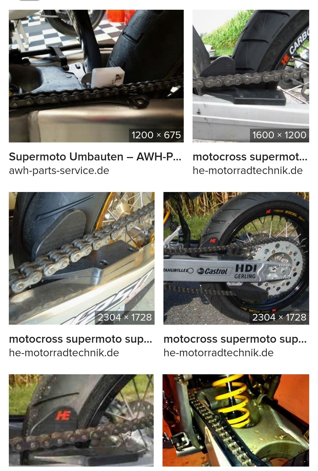

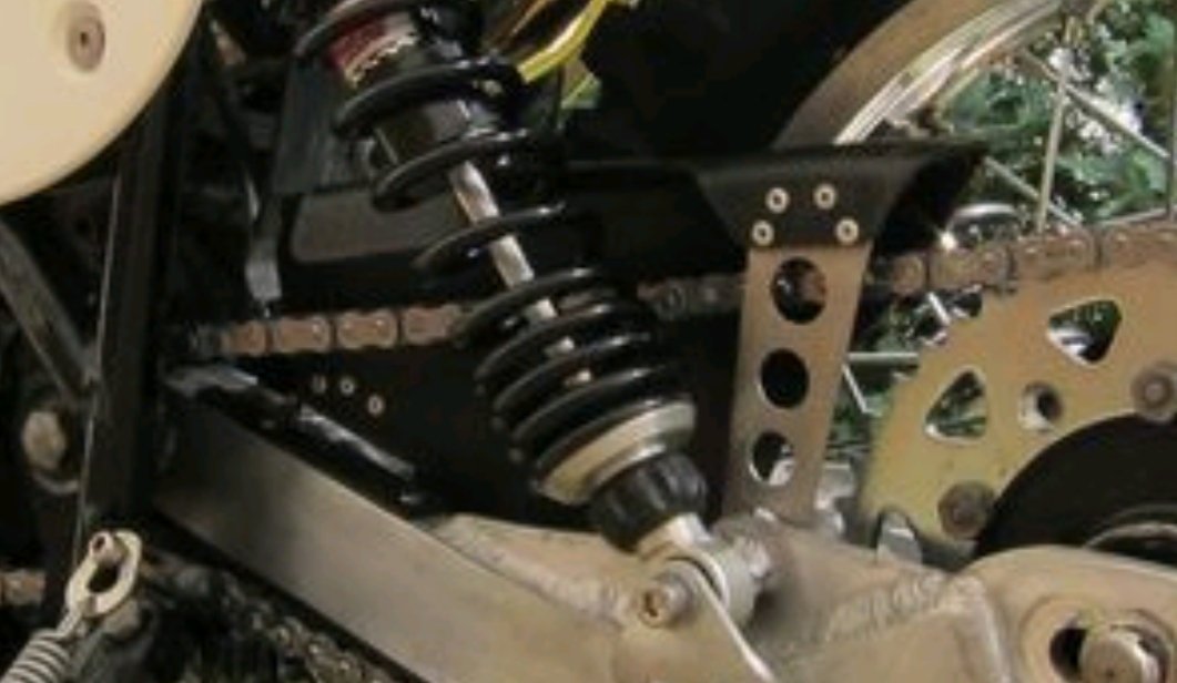

Bei der Tenere ist in dem Bereich der Kettenschutz (Kunststoff) zwischen Reifen und Kette, und der ist auch nach unten verlängert. Fand ich immer gut weil dann weniger Gelände auf die Kette geschaufelt wird, hilft aber auch (sehr geräuscharm) gegen Reifenkontakt. Eine sehr preiswerte Quelle kältezähen schwarzen Kunststoffs sind übrigens Baueimer und Mörtelwannen, die lassen sich auch mit reichlich Heißluft oder Flamme gut formen.

Yep, hab ich so gemacht. Das thermoplastische Plattenmaterial kostet auch nicht die Welt.Bei der Tenere ist in dem Bereich der Kettenschutz (Kunststoff) zwischen Reifen und Kette, und der ist auch nach unten verlängert. Fand ich immer gut weil dann weniger Gelände auf die Kette geschaufelt wird, hilft aber auch (sehr geräuscharm) gegen Reifenkontakt. Eine sehr preiswerte Quelle kältezähen schwarzen Kunststoffs sind übrigens Baueimer und Mörtelwannen, die lassen sich auch mit reichlich Heißluft oder Flamme gut formen.
