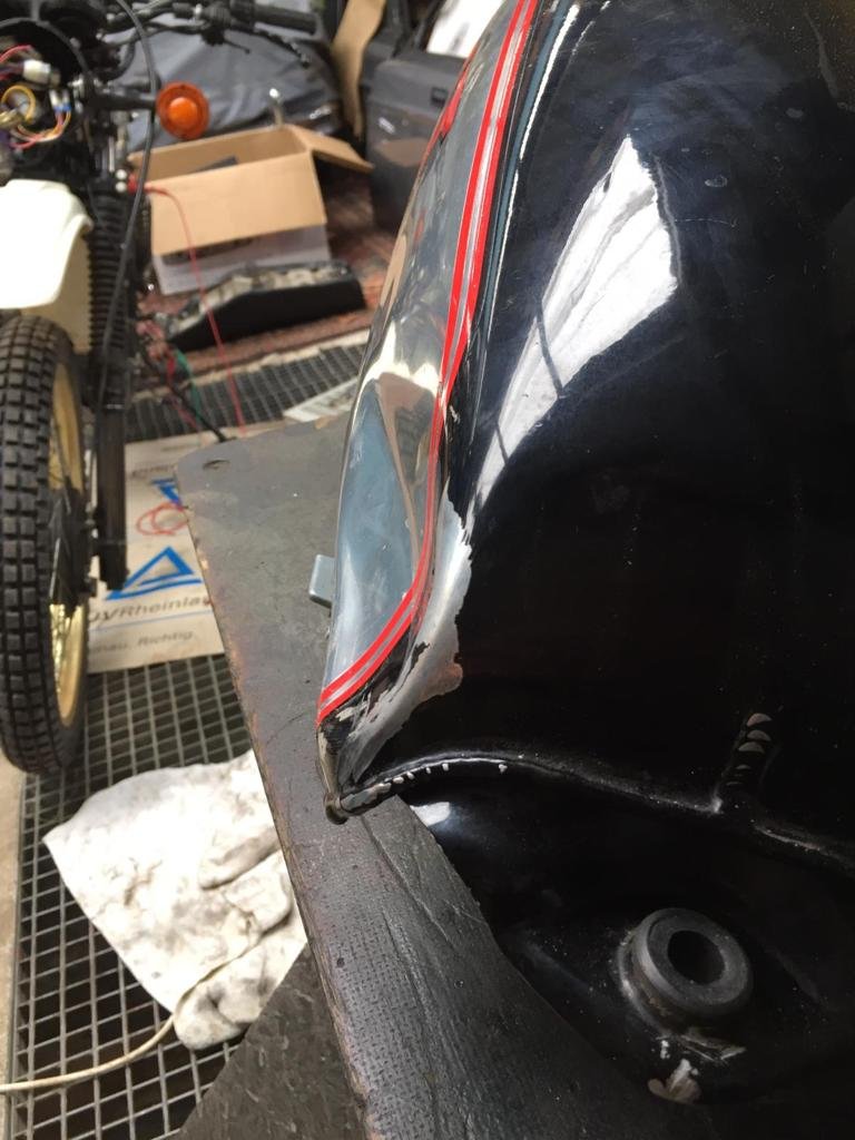

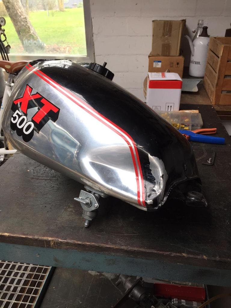

Hey Leute...
Das Problem ist auf den Bildern leicht zu erkennen, habe mir schon vieles überlegt die Beulen raus zu bekommen aber vielleicht hat hier jemand noch ne gute Idee.
Leider echt Schade drum sonst ist er in ne top Zustand und nen neuen zu kaufen ? naja Ihre kennt die Preise
Dachte bis jetzt an:
Von innen aufflexen Beule raus dengeln und wieder zu schweißen (vom Experten).
Oder vllt doch mit Druckluft ? bin mir da aber etwas unsicher ob das so gut geht.
LG der Tom
LG der Tom

Druckluft geht bei dem dickwandigen Alutank nicht, das wurde schon mehrfach erfolglos versucht.
Aufsägen, ausbeulen und zuschweißen ist das Erfolgversprechendste, flexen wird nur mit speziellen Aluflexscheiben gehn.
Re: Tank ausbeulen
Wenn Du es mit Druckluft versuchst, ruinierst Du den Tank völlig.

Vielleicht könnte ja ein solcher 'Dellen-Doktor' etwas ausrichten:
https://www.youtube.com/watch?v=AsruClN-w2Y!?
- Beiträge: 6488
Re: Tank ausbeulen
Das Problem bei den XT-Tanks liegt im Alu und deren Dickwandigkeit. Mit dem Klebepad und dem Gleithammer muss man schon ganz schön experimentieren.

Bei deinen tank sind etliche scharfe dellen dh da gabs schon plastische verformung das geht selbst mit wasserdruck net weg.
Muss man aufschneiden, weichgluehen (wo die kante ist, ausklopfen, glaetten (e wheel oder planishing hammer), und danach kaltverfestigen.
Dh net ganz trivial,

@Hudriwudri
Vielen dank für die "Reparaturanleitung" und das Angebot habe auf jeden Fall eingesehen das ich da die Finger von lassen sollte.
Werde ihn die Session einfach noch so fahren, ist die erste wo ich überhaupt XT fahre da kann ich keine paar Wochen auf den Tank verzichten
LG der Tom

Jaaa mich auch, ich habe auch noch Tank bei der die Linke Seite eine fette Delle hat und ich überlege ob man nicht im Tunnel ein " Fenster "
reinschneidet und nach dem ausbeulen wieder verschließt.
