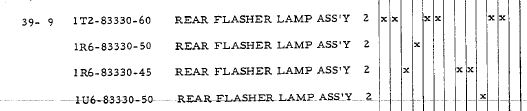

Re: Blinker hinten am Rahmen (Frankreich und Co.)
Moin Jungs,
laut der
YAMAHA parts list Model XT 500 ('78) (Type 1U6) for europe
gab es tatsächlich VIER (
) verschiedene Blinker für hinten...
... wie auch immer die sich alle voneinander unterscheiden
Viel Spaß beim Teilenummern goggeln

- Beiträge: 3229
Servus,
rechter und linker Blinker unterscheiden sich schon mal dadurch,
daß jeweils ein grünes bzw. braunes Kabel aus dem Blinker führt....

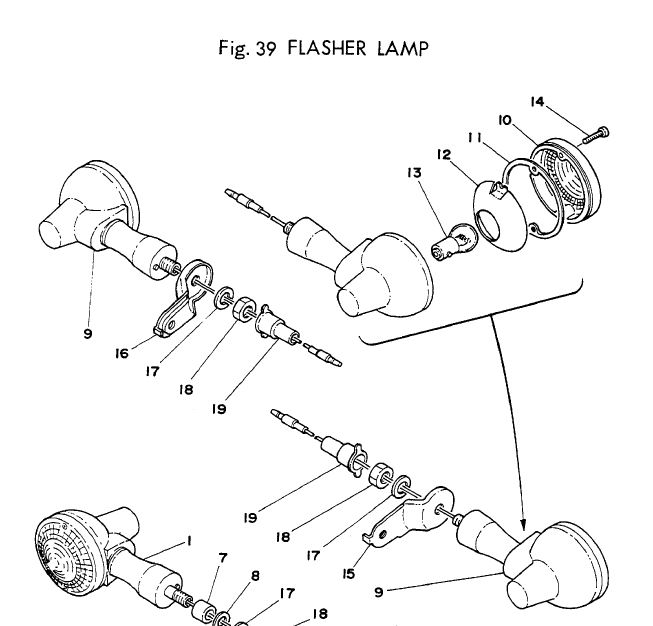

- Beiträge: 2401
also ich bin mir ziemlich sicher das die Blinker äußerlich vorn wie hinten immer gleich groß waren, was es mit den 4 verschiedenen Teile Nr. vorne wie auch hinten in den Partslist Bj.1977 und 1978 auf sich hat, habe ich mich auch schon immer gefragt
...keine Ahnung! zumal in den ganzen Partslist immer schon einige für mich spezielle Unklarheiten gab. Wie Thomas schon schrieb, normalerweise müssen die linken Blinker mit dem brauen und die rechten Blinker mit den grünen Kabel eine eigene Teile Nr. haben, habe sie aber nicht!. Den Reflektor sollen sie lt. Partslist immer schon haben, hmm...also ich habe etliche gesehen ohne diesen Reflektor, kann mir nicht vorstellen das die immer verloren gegangen sind
