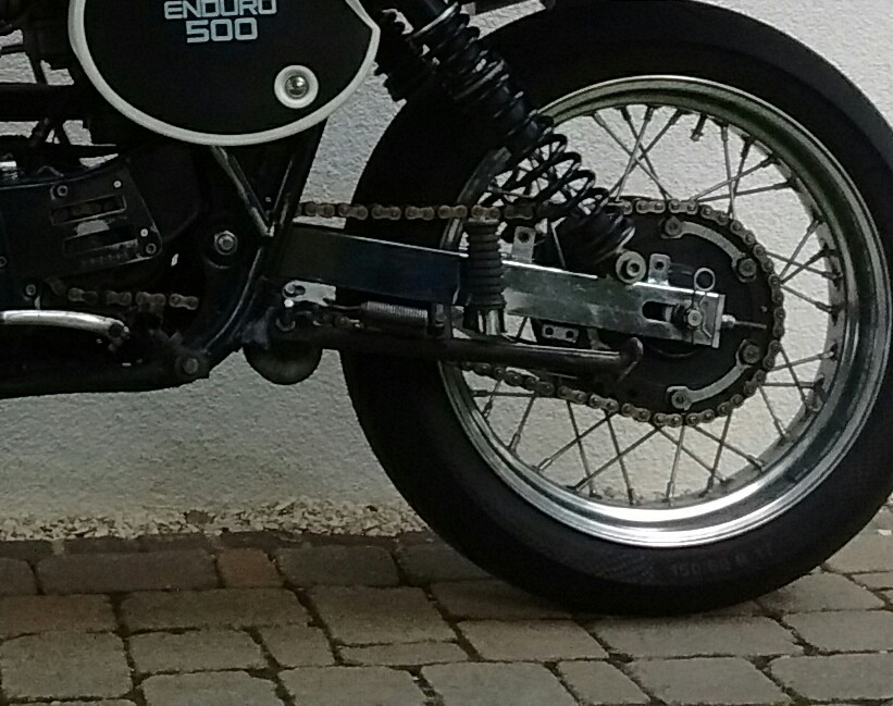

...aufgrund der 390er Dämpfer habe ich ja auf obigem Bild den Kettenspanner etwas geändert.
Ersteres ist meiner Meinung eben auf der Straße nicht notwendig, zweiteres würde bei der SR auch Sinn machen, aus den bereits genannten Gründen.

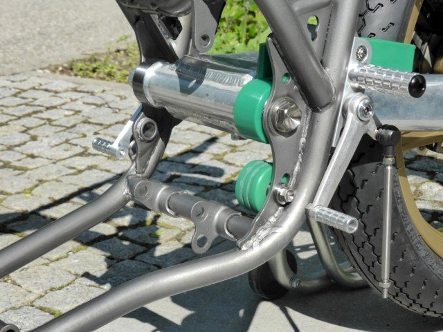

- sven
- Beiträge: 1402
Re: Notwendigkeit einer Kettenführung
Ja, das Problem mit dem nötigen Durchhang bei der XT (und auch der SR) entschärft sich
durch eine Rolle wie die KLX sie hat ganz erheblich. Ich hab sowas an meinem Renner etwas
unterhalb der 8er (oder war's ne 10er) Bohrung im Knotenblech unter der Schwingenachse
montiert, man kann den Kettendurchhang damit sehr gering wählen weil er sich beim Ein-
federn praktisch nicht mehr verringert. Hier ist mal ein Fotor davon:
Wobei die Kette über einen Schleifklotz ruhiger läuft.
Viele Grüße
Sven
