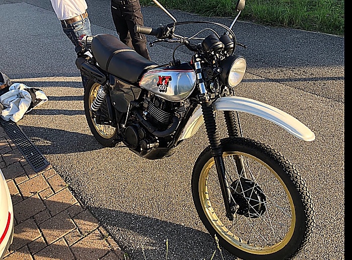

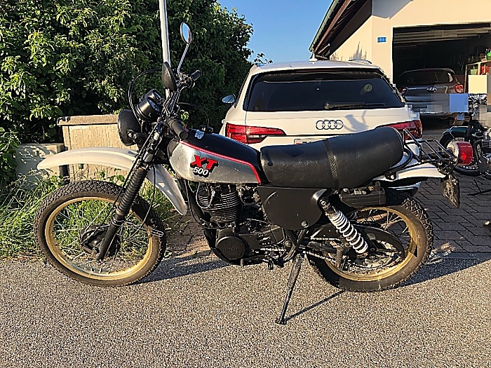

Guten Morgen
Bin seit nem Jahr immernoch auf der Suche nach einer XT die sich bezahlen lässt (in der Schweiz) – jetzt wurde ich hoffenlich fündig. Ein paar fragen dazu hab ich, vielleicht könnt Ihr mir helfen:
Die XT ist Baujahr 81 also 1U6 und hat 80‘000km drauf.
Hinten ist der Gepäcksträger angeschweisst, der Verkäufer meinte ist Standart so bei den Jahrgängen?
Ausserdem sind die Dämpfer hinten weiss?
Seht ihr grad noch was? Hat keinen Rost und Blinker fehlen – meinte die gehen eh immer kaputt bei der XT? ;)
Merci für Info‘s wenns passt bin ich bald Besitzer meiner ersten XT! Würd mich auf treffen/reisen freuen!

wenn der verkäufer meint, dass ein angeschweisster gepäckträger "standart" sei ist er meiner meinung nach unseriös.
nicht funktionierende blinker sind ebensowenig normal.

Ohne dass ich den Verkäufer mit einem bösen Wort betiteln möchte:
Es ist nicht original, dass der Gepäckträger angeschweißt ist. Die Stoßdämpferfedern sind original nicht weiß. Die Blinker gehen nicht immer kaputt.
Ehrlich Meinung wenn ich das höre: Der versucht auf Biegen und Brechen zu verkaufen indem er Tatsachen verdreht.
Absolutes: Finger weg. Da hätte ich ein mehr als ungutes Gefühl.

Die Bilder sagen nicht viel aus, die sind zu klein. Die Frage ist eher was will er dafür haben. Neue Dämpfer kosten ca. 300 Euro, neue Blinker und Elektrik anbauen wird dann spannender. Der Gepäckträger muss ja auch nicht dran sein, den kannst du ja auch abbauen. Viel wichtiger ist das Lenkkopflager, die Radlager, der Kettenblattträger und das große schwarze Ding in der Mitte. Fährt und bremst sie ordentlich, kommt hinten weißer Rauch raus, rasselt der Motor als ob man Schrauben reingeworfen hat, springt sie gut an. Schau dir auch mal das Öl an, ist es frisch oder schon pechschwarz und verharzt...

Die Dämpfer halte ich auch für eher unwichtig. Die Federn lassen sich bei Bedarf schnell ausbauen und umlackieren.
Das Thema Blinker ist auch bei geringem elektrischen Wissen machbar. In D sähe ich ggf Probleme mit dem TÜV bei Schweißerei am Rahmen. (wegflexen und versäubern)
Wenn der Motor 80kkm runter hat, wäre mehr als interessant, ob er schon eine Revision gesehen hat und wer sie gemacht hat (Rechnung) Am KBT rumjackeln ob er wackelt und wenn , ca 100€ einplanen. Die Reifen sind sicher auch nicht die Neuesten. Auch das Lenkkopflager ist schnell überprüft und wenn es in der Geradeausposition rastet , dann ist das auch fällig. Da ich nicht weiß, wie hoch XTs in CH gehandelt werden, ist natürlich spannend zu wissen was der Verkäufer dafür haben will. Ebenfalls weiß ich nicht, wo in der Schweiz das Töff steht. Sollte das im Umfeld von Bern sein würde ich den Peter Alt kontaktieren (XTtracer). Er ist in der Schweiz DER XT Guru.

Oha,hier sollten die Alarmglocken auf max. läuten!!
Warum wurde der Gepäckträger nicht ordentlich angebaut ?
Und alle Blinker entfernt?
Da könnte noch einiges im argen sein.
Mein Tip :
Unabhängig vom Preis,
Finger weg von diesem Moped.

Salut XTKenobi
Das müsste diese hier sein:
https://www.anibis.ch/de/d-motorrad-~-v ... cid=0&pr=1
Sportlicher Preis. Das mit dem Gepäckträger ist Schlamperei und alles andere als Standard. Der Auspuff sieht auch seltsam aus hinten rum. Ein paar Teile scheinen gut zu sein, aber 4’800,- für diese XT.... never.
Wenn die MFK das mit dem Träger bemängelt, könntest du ein echtes Problem bekommen. Die Reifen sind museal und waren schon neu Käse, Auspuff vermutlich schön frei gerostet innen, Blinker waren ja an Gummihaltern, die gingen gerade NICHT schnell kaputt. Die funzelten meist nur rum. Braucht man aber nicht, da hat Mambu recht. Sieht halt vorn und hinten blöd aus mit den nackten Haltern.
Mir wärs zu heiss. 1‘500 könnte man riskieren :|
Gruss, Uwe
