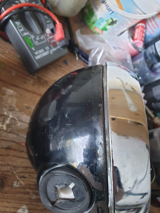

Nachdem das mit dem Rücklichthalter super geklappt hat (siehe anderer thread) habe ich ein weiters Teil gefunden, bei dem ich Hilfe bei der Identifizierung benötige. Anbei ein paar Bilder:
Der Lampentopf müsste zu meiner XT BJ 79 passen, denke ich jedenfalls, der Topf und der Chromring passen aber nicht zueinander da der Chromring etwas zu groß ist. Sind das evtl. Teile unterschiedlicher Baujahre? Im Moment habe ich einen Replica Scheinwerfer, würde aber gerne das Original herrichten. Soll ich nun nach einem Lampenring zum Topf schauen, oder umgekehrt? Bitte um Ratschläge.

YHA-131 sind die alten DTs aus Mitte der '70er, also ist der Topf schon mal kein XT-Teil

bist du dir da sicher. Wenn ich in der Bucht schaue, dann steht YHA-131 auf mehreren Lampentöpfen für die XT500 ?
Ich hätte eher gedacht der Chromring gehört nicht zur XT

optisch sehe ich den Lampentopf als XT 500 an. Auf meinem steht auch irgendwas mit H und Y und so. (P.S. ich meine der Lampentopf einer DT 400 - nur gewisser Baujahre!! - müsste gleich sein).
Der Chromring ist nicht von einer 500er. Der 500er ist mehr "gerade". Die "gebogenen" wurden z.B. an einer XT 250 verbaut. Wobei der mir nicht nach XT 250 aussieht. Ich vermute sogar irgend ein anderer Hersteller, der eben auch 5 3/4 Zoll Scheinwerfer verwendet hat.

1U6-84130-45-33 wäre die Teilenummer für den XT-Topf, wobei es unterschiedliche Lampentöpfe gab (Kunststoff mit "Sealed Beam" Einsätzen und Blech mit dickem Chromringeinsatz für DE)

Der Topf ist eindeutig XT- da hab ich zwei geprüft. Der Chromring wird falsch sein, wie Andreas schon schrub.
Chromring XT 500
Lampengehäuse DT 250/400
Lampengehäuse XT 500

dascha 'n Ding. Unter YHA-131 find ich vornehmlich DT-Töpfe, was natürlich nicht ausschließt, dass sie nach Yamaha-Baukastensystem gleich sind.

Top Danke! Jetzt muss ich schauen, wie ich den verbeulten Topf wieder hin bekomme. Den Chromring gibt es demnächst bei Kedo, original sind die ja kaum bezahlbar, zumindest nicht in gutem Zustand.

Ich hab noch etwas gestöbert. Die frühen XTs mit den Blechtöpfen hatten offenbar die gleichen Töpfe wie die Cantilever-DTs (1M1). Die späteren XTs mit Blechdose hatten dann als ET-Nr. 1U6...
Der Topf der DT bei mir im Keller stammt von einer Twinshock DT Typ 512.

D.H. ja der YHA-131 = 1U6-84130-45-33?
Haben die DT's dann denselben Chromring?

Vermutlich die DT 250 MX ab 77 schon.
Du kannst das bei CMSNL.com selbst nachschauen. Da sind alle Teilelisten einsehbar.
