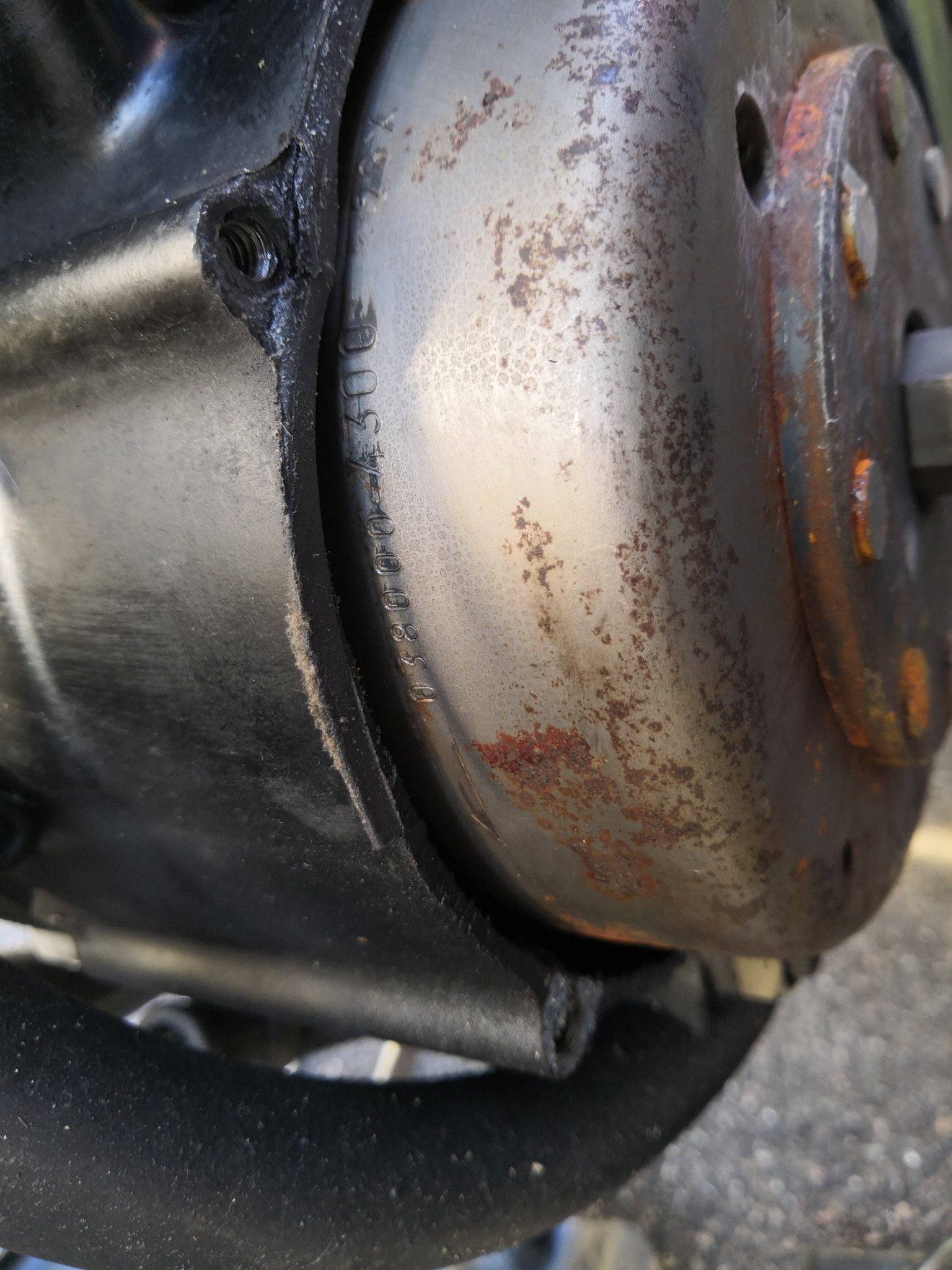

Es gibt gute Neuigkeiten
Habe heute den Lima Deckel abgenommen... Laut Nummer 12V... 038000 4300
Dann habe ich die Scheinwerfer Lampe gegen eine 12V getauscht, und auch eine 12V Batterie eingebaut.
Bei 4000 Umdrehungen laden ca 14V die Batterie...
Somit kann ich glaub ich getrost, den Rest der Elektronik gegen 12V Lämpchen tauschen.
Was meint ihr?
Gibt's Empfehlungen betreffend Batterie? Hätte an einen Blei/Gel Akku vom Conrad oder einen Lithium Akku gedacht?
LG Florian
Was meint ihr?
LG Florian
