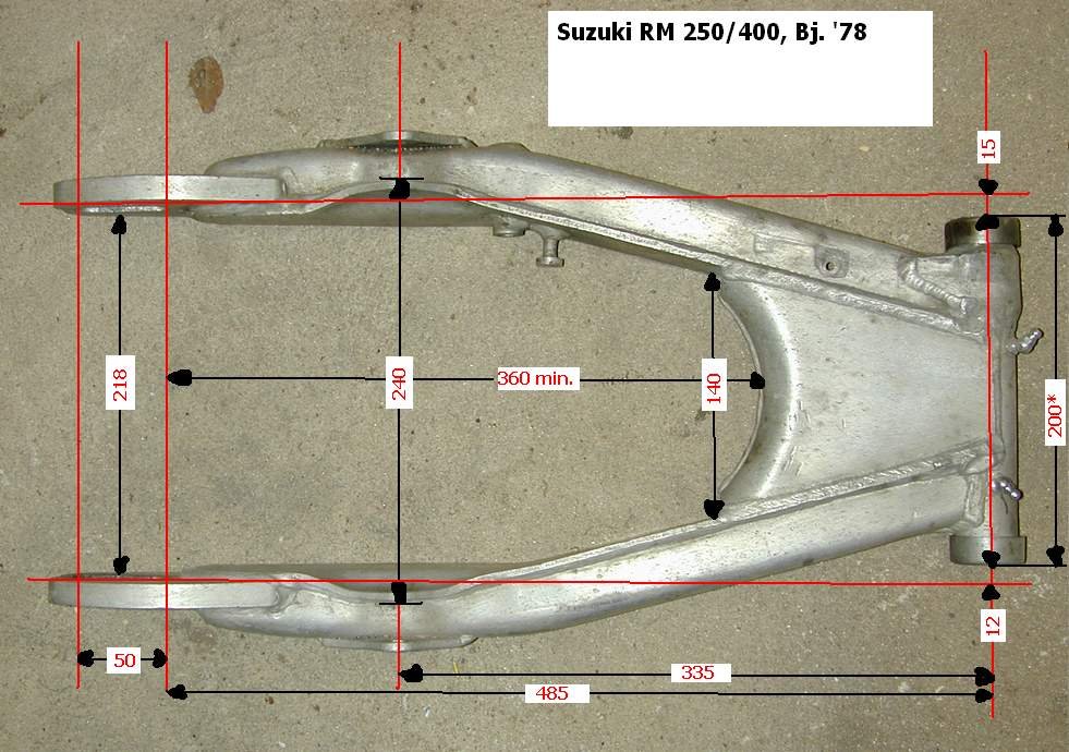

ausgehend von der Originalschwinge ist die KLX-Schwinge ca. 100mm länger, wobei der Abstand der Anlenkpunkte der Federbeine zur Schwingenachse ziemlich exakt gleich ist (edit: 380mm).

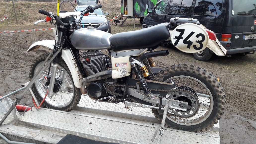

In meinem MX-Umbau hab ich die Aluschwinge einer RM400/250 verbaut. Die ist ca. 70mm länger als die Originalschwinge, den Abstand Federbeinaufnahmen zu Schwingenachse hab ich gerade nicht im Kopf ( edit: 340mm). Zum Einbau der RM-Schwinge muss die Lagerung der Schwingenachse neu bzw. umgebaut werden. Die Breite der Federbeinaufnahmen zueinander ist deutlichgrößer kleiner, daher sollte auch hier eine Anpassung gemacht werden, damit die Federbeine hinterher nicht schräg stehen.
Als federbelasteten Kettenspanner hab ich einen von der XT mit Schleifklotz genommen und am Schwingenkörper mittels selbstgebautem Halter befestigt. Die zwei anfangs eingesetzten Einnietmuttern hat es losgerappelt, mit durchgehenden Schrauben und kleinen Distanzrohren hält er jetzt prima.
Da der Abstand der Schwingenachse zum Ritzel bei der XT recht groß ist kommt man bei deutlicher Federwegsverlängerung hinten irgendwann nicht mehr um das Absenken des Schwingendrehpunkts im Rahmen drumrum. Andernfalls sägt die Kette oben auf der Schwinge. Eine Umlenkrolle im oberen Kettentrum hab ich auch schon probiert (ähnlich wie ein halbes ATK), das war aber letztlich nur laut und ziemlich verschleißanfällig. Nach dem Absenken der Schwingenachse funktionieren jetzt 300 mm Federweg am Hinterrad ohne jegliches Problem mit der Kette.

zur RM-Schwinge hab ich auch noch zwei Maßskizzen gefunden (hier schon mit auf XT-Maß geänderter Schwingenlagerung). Dabei ist mir aufgefallen, dass die Federbeinaufnahmen zueinander enger nicht weiter stehen (RM 240mm, XT 257mm). Habs oben korrigiert.

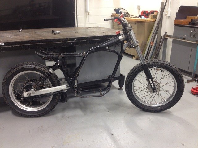

hier mal aus dem fotoalbum von reid cycles:
http://photobucket.com/gallery/user/Rei ... anBn/?ref=
kann man mal durchblättern, recht interessant.
lenkkopf hat er steiler gestellt, aber den schwingendrehpunkt hat er nicht abgesenkt.
irgendwo sind auch verschiedene schwingen nebeneinander zu sehen.

das sieht gut aus, schön kompakt.
Anhand seiner Bildern kann man schon optisch einen guten "vorher/nachher" Eindruck bekommen, was die Lenkkopfanpassung bringt.

mir gefällt die auch.
allerdings steht die schwinge ganz schön steil.
da könnte sich die hinterhand beim beschleunigen zu sehr aus den federn heben und versteifen.
