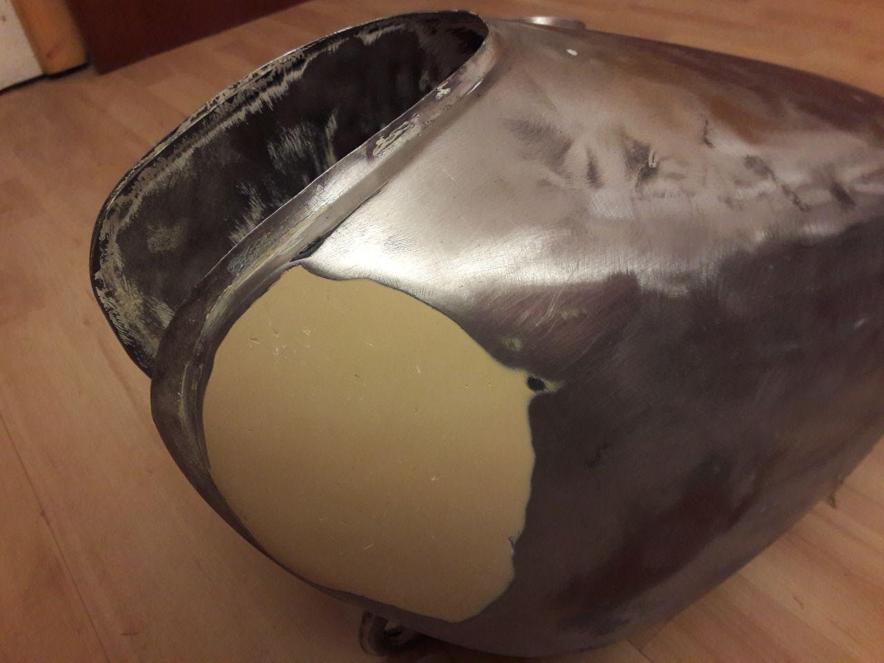

Liebe alle,
bin gerade dabei, meine XT wieder in Originalzustand BJ. 79 zu versetzen. Nun hab ich einen Stahltank ergattert, der von innen passabel ist, außen hab ich ihn entlackt und auf beiden Seiten eine Spachtelstelle entdeckt. Sonst ist er völlig beulenfrei. Auch wenns auf dem Foto anders aussieht. Was meint ihr: Spachtel auch runter und ausbeulen? Oder so lassen und schön drüberlackieren. Man kann halt nicht sehen, wie es unterm Spachtel aussieht, wie tief die Dellen sind etc.
lg und Dank Volvi
lg und Dank Volvi

Wenn Du jemanden hast der GUT ausbeulen kann, täte ichs machen lassen. Feine Restbeulen auszinnen, dann ist das was Bleibendes.
Hast Du hingegen niemanden, dann lass es lieber. Ob ich mein erstes Ausbeulprojekt gerade an einem XT-Tank beginnen würde? Eher nicht...

Hallo hans,
dank für die antwort. Nee, ich würds auch nicht selber versuchen mit dem ausbeulen. Müsste mir dann halt jemanden suchen, der sich damit auskennt. Meine Frage war eher, ob dieses Gespachtel eine Lösung ist, oder ob ichs eher wegmachen (lasse), wo der Lack schonmal runter ist.
gruss michael
gruss michael

Einen Stahltank kann man deutlich einfacher ausbeulen als einen Alutank, trotzdem braucht es dafür Erfahrung und Equipment.
Wenn Du das nicht hast erfreu Dich an der Tatsache, dass man es unter der Lackierung eh nicht sehen wird.

Wenns glatt wird mit dem Spachtel, lass es.
Da sollte dann ein Könner des Lackes dran, evtl. nachfüllen usw.
Draussen siehst Du dann nichts und innen fehlt 1/4ltr.

Ich habe das Ausdellen eines Alutanks nun fast hinter mir und muss sagen: sch...öne Arbeit. *Hust
Es dauert etliche Stunden bis man ein sinnvolles Ergebnis erzielt hat. Wäre es kein Sichtbereich im polierten Alu - dann hätte ich es gespachtelt.
Stahl geht zwar leichter auszudellen als Alu, aber wenn du persönlich damit leben kannst dass du weisst das Spachtel unter der Farbe ist, dann juckt es doch eh keinen anderen

Ich gehe mal davon aus, das die beiden Beulen daher stammen, weil jemand den Tank auf eine XT ab Bj.80 geschraubt und links und rechts die Beulen mit den Standrohren reingehauen hat damit der Lenkanschlag wieder passt !
Also reden wir hier von 2-3 Zentimeter tiefen Beulen !
Hatte ich auch schon paar mal zur Restauration solche Tanks !
Ich würde, und du solltest es auch machen, nachdem du dir bis hierher so viel Mühe damit gegeben hast die Spachtelmasse runterholen und ausbeulen ! Auf der rechten Seite durch den Tankdeckel von innen kein Problem und auf der linken Seite kannst du es spotten oder mit klebetechnik arbeiten ! Wobei spotten bei dem Dünnen Blech mit Vorsicht zu genießen ist, da reißt man schnell mal ein Loch rein !
Ich habe links auch schon bewußt ein Loch gebohrt und an dem bzw. in dem ausgebeult und gezogen und danach nur das Loch mit einem kleinen Blech verschweißt !
Ich würde mich ärgern wenn ich einen Tank restauriere und später fängt der Neu lackierte Tank an der Stelle durch die Vibrationen an zu reißen !
Ich entlacke die Tanks auch vorher chemisch, danach strahlen und von innen versiegeln um auf Nummer sicher zu gehen !
Was ich dir noch mit auf den Weg geben kann , habe ich an anderer Stelle schon mal erwähnt: schau dir von den beiden Tankhaltern vorne die Schweißnähte an ! Da reißen sie ab und zu, wenn sie nicht Spannungsfrei in Richtung Rahmen festgeschraubt werden !

Zum Thema Ausbeulen von Stahltanks. Ich habe selber eine hässliche Delle im Tank auf der linken Seite . Ich habe mir von drei unterschiedlichen Firmen sagen lassen, dass diese alten Stahltanks nicht ausgebeult werden können, weil der Stahl zu dick wäre.
Wäre aber erfreut zu hören, wenn das doch gehen würde.
Gruß Martin
Gruß Martin

Genau die Materialstärke machts bei den Alutanks so schwierig. Die Stahltanks sind dünnwandiger.

dank an alle. Ich tendiere dazu, das Problem grundsätzlich zu lösen, d.h. die Beulen rauszukriegen. Also werd ich erstmal laut Hardy, rechts anfangen, den Spachtel runternehmen und mich versuchen. Oder jemanden suchen. Wenns nicht klappt, kann ich ja auch wieder draufspachteln
Ich werd Euch auf dem Laufenden halten, auch wenn s ein bischen dauern wird.
gruss michael
gruss michael

So, jetzt hab ich den Spachtel runter und ihr könnt mir mal die Daumen drücken, dass ich jemanden finde, der die Beulen rausziehen/ drücken kann. Sonst kann ich alles wieder zuspachteln
Was war das eigentlich für ne Unsitte, den Tank zu verdellen, damit er auf die 80er+ passt?
