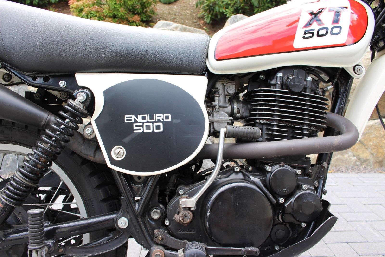

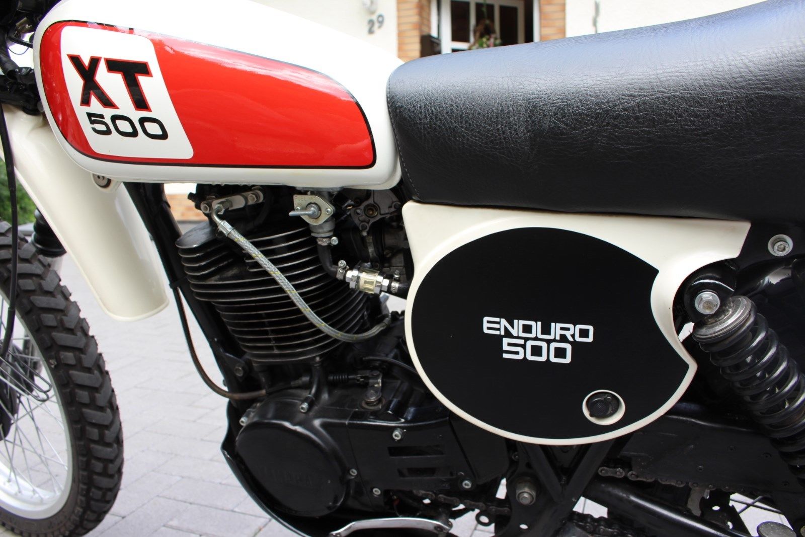

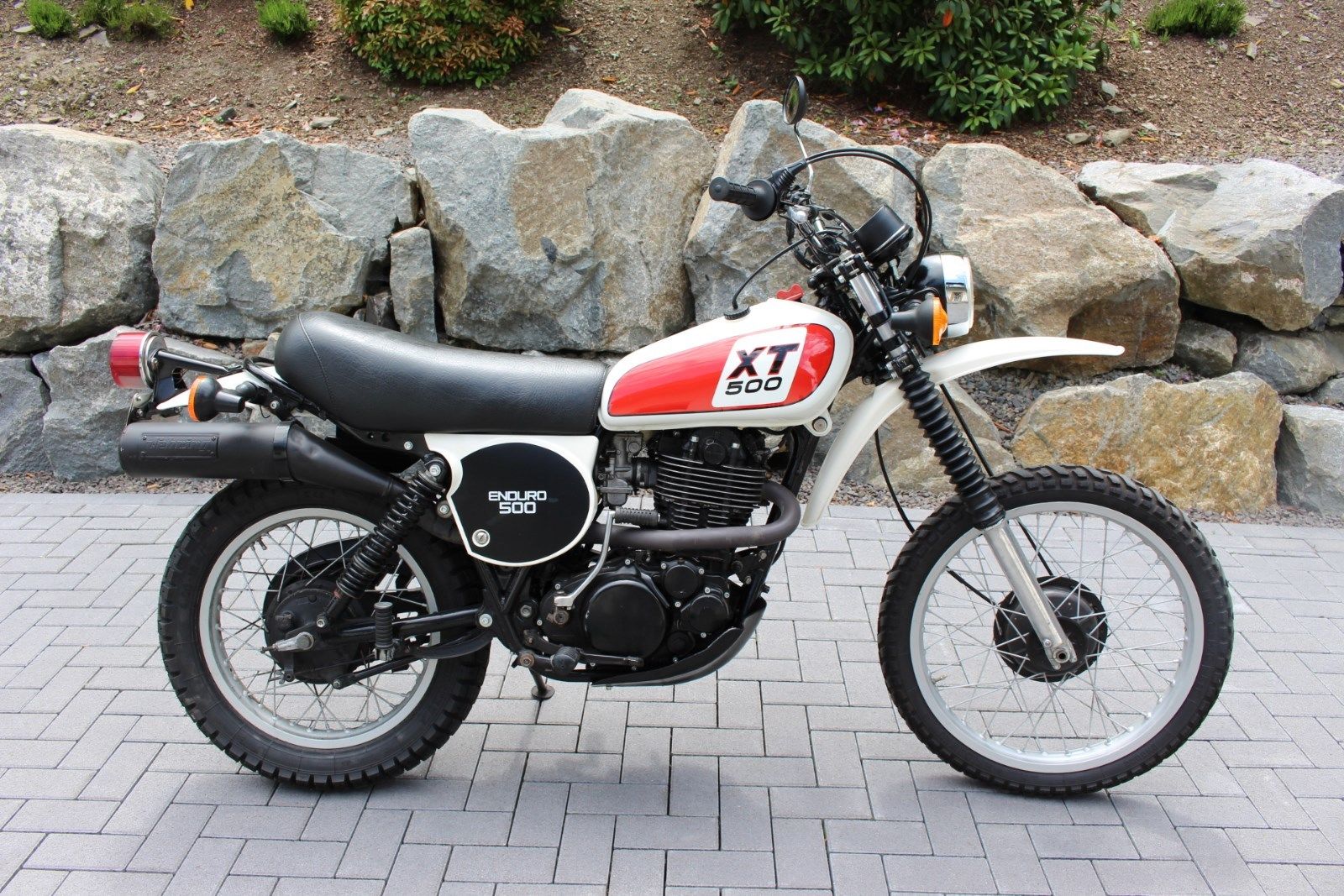

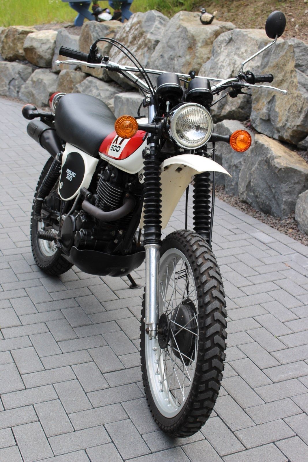

Ich möchte mich kurz hier vorstellen. Normal schraube ich an älteren Mopeds, aber ich liebäugle schon lange mit einer XT. Wollte einfach mal was modernes zum Fahren haben :D . Ich hab vor kurzem also eine 1978er XT gekauft. Leider wird das Teil erst Mitte Januar bei mir sein. Ich stelle mal Bilder ein. Folgendes hab ich beim Kauf geprüft/ist mir aufgefallen.
Sebring Auspuff mit großem Krümmer. Schwingenlager und Lenkkopflager neu gemacht, kein Spiel. Kettenblattträger kein Spiel, Kette neu und Kettenblatt sowie Ritzel ok. Steuerkettenspanner ca. 1-2mm vor der Kontermutter, sollte also noch ok sein. Angeblich Umbau auf 12V, konnte ich aber noch nicht prüfen. Kickstarterausrückblech nicht gebrochen. Auf der Limaseite an der Kurbelwelle kein Spiel, dafür aber Öl im Deckel --> Simmerring muss neu. Stoßdämpfer ziemlich weich, federn aber nicht zurück. mal sehen ob ich die härter einstellen kann oder ob die neu müssen. Die Felgen wurden silber lackiert. Ich weiss nicht ob das so gehört. Sifft leicht aus dem Zylinderkopf. Wenn ich sie hier habe werde ich den Kopf runter nehmen und schauen ob das Gewinde des Stehbolzens hinüber ist. Leichter Rost im Tank. Laut Tacho ca. 40.000km wobei ich nicht weiss ob das stimmt. Austauschmotor ist drin. Hupe hupt, aber schwach, Fernlicht ging nicht. Reifen sind recht neuwertig. Keine Beulen im Tank. Kompression kalt ca. 10 Bar.
Ansonsten freue ich mich über eure Kommentare. Was gehört so, was nicht? Was kann man sonst noch prüfen?

Servus, Willkommen und Gratulation zu Deinem "modernen" Motorrad... :wink:
Normal sind die Alufelgen nicht silber lackiert. Evtl. stecken die Goldeloxierten der späteren Modelle unterm Lack.
Bzgl. 12V. Einfach mal schauen was für Leuchtmittel verbaut sind. Ein Bild vom Regler, dann kann man mehr dazu sagen.
Die Leckage kann ganz banal vom Drehzahlmesserantrieb in der Rockerbox kommen...dann Simmering u. O. O-Ring der Welle oben tauschen

mit einem dellenfreien Tank, den richtigen Seitendeckeln und dem Alumotorschutz liegst du schon recht weit vorn. Ein originaler Auspuff/Krümmer und die feiner gerippten Faltenbälge wären noch nötig, um alles soweit wieder in den Originalzustand zu bringen.
Die Federbeine hinten könnten Bilstein oder ganz alte Konis sein (eingetragen?). Wenn die Dämpfung noch in Ordnung ist gibt's dafür auch stärkere Federn. Die Felgen kann man entlacken und aufbereiten oder ersetzen, wenn es güldene sein sollten. Bis auf '76 sind die bei allen Baujahren technisch gleich.

Der Hauptkabelbaum ist bei Deiner XT nicht richtig verlegt. Wird norm. rechts unterm Tank und dann zwischen Gabelbrücke und Frontfender nach oben in den Scheinwerfer geführt. Kabelverlegeplan hast Du?
Ich glaube Du hast einen Kickstarter der SR500 verbaut. Funzt genauso....aber...na ja Geschmacksache.
Thumpie R.I.P
Beiträge: 7139
Re: Stelle mich kurz vor
Beitragvon Frank M » Mi Dez 20, 2017 13:21
Kicker ist SR. Die Sitzbank ist auch schon mal neu bezogen worden, die ist bei den alten XTs normalerweise hinten nicht so rund.
Auch wenn es unsinnig ist, für den TÜV brauchst du entweder einen Soziushalteriemen oder einen montierten Gepäckträger, an dem sich der Beifahrer festhalten kann.
Das Bougierrohr um das Unterbrecherkabel rechts am Motor ist viel zu groß und sieht etwas merkwürdig aus.

Wird bei der 78er auch die Gabel, wie bei der 79er, durchgeschoben? Wenn ja, dann bei der oberen Brücke 20 mm überstehen lassen.

mit "technisch gleich" meine ich, dass die Räder aller Baujahre in alle Baujahre passen (Achsdurchmesser, Bremse, Einbaumaße). Gabelabhängig muss am Vorderrad natürlich die passende Ankerplatte verbaut werden. Meines Wissens hatte nur die '76er eine 1,6" breite Vorderradfelge; zumindest in Oiropa. Kann sein, dass das bei den Amis anders war.
Das Durchschieben der Gabel ist ja Geschmackssache, um mit dem dadurch veränderten Nachlauf die Einlenkeigenschaften geringfügig an die persönlichen Vorlieben einstellen zu können. Solange genug Platz zum Lenker und Klemmfläche am Standrohr vorhanden ist kann man das bei allen XTs machen. In den Prospektbildern der '78er sind die Standrohre auch durchgeschoben.

Hallo zusammen und vielen Dank für die Antworten. Super welche Details euch auffallen. Werde mir das alles mal näher anschauen sobald die Kiste bei mir ist. Frank was meinst du mit den Seitendeckeln? Sind die original. Ich glaub der Aufkleber passt nicht zum Baujahr, aber das stört mich nicht. Ebensowenig der SR Kickstarter. Den Kabelbaum und das Bougierrohr werde ich mir anschauen. ebenso den Soziusgriff nachrüsten. Dass die Sitzbank nicht original aussieht ist mir auch aufgefallen. Wurde das aufgepolstert? Grüße Christof

Ich hab die Gabel auch recht weit durch
gesteckt wegen 390 Bilstein Dämpfer. Die org. Höhe dachte ich, dass oben 3,5 Zentimeter der Gabelholme sichtbar sein sollten?

Die Seitendeckel sind OK, die Aufkleber sind von der 77er.
Aus meiner Sicht ist deine XT sehr schick und in einem sehr ordentlichen Zustand.
Wenn du das Schwarmwissen auf die Probe stellen magst, kannst du ja mal fragen, was Original ist, was zu anderen Baujahren gehört und was garnicht stimmt 😎

moin zusammen und nochmals danke für eure Hilfe. Ja, ich finde die Maschine auch sehr schön. Natürlich ist sie schon teilweise restauriert worden d.h. Tank und Rahmen wurden z.B. Neu lackiert bzw beschichtet. Das mit der Gabel werde ich mir später mal anschauen. Mir war garnicht bewusst, dass man die weiter durchschieben kann. Welchen Effekt bringt das?
Quelle: http://www2.yamaha-motor.fr/actu/IMG/jp ... 500-78.jpg
je weiter du die Gabel durchschiebst, desto kleiner wird der Nachlauf.
je kleiner der Nachlauf, desto handlicher aber auch nervöser wird die Karre
je größer der Nachlauf, desto stabiler aber auch träger
