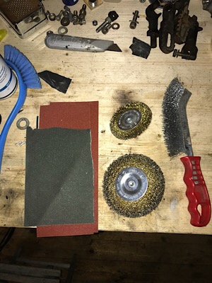

das aufgearbeitete Tauchrohr sieht echt super aus! Beindruckend der Voher-Nachher-Vergleich. Ich habe mir das für den Winter vorgenommen und schon einige Vorgehensweisen hier im Forum gelesen. Wie hast Du es gemacht? (eine Drehbank habe ich nicht)

ich habe mir Drahtbürsten für die Akku besorgt, dann Schleifpapier mit 80er und 100er Körnung und fürs finish eine weiche Drahtbürste, siehe Foto.
Erst die Tauchrohre mit Bremsenreiniger grob gereinigt dann mit der Akku und der großen Bürstenscheibe dran, wichtig immer radial arbeiten.
Mit der kleinen Bürste die Ecken und unten.
Dann 80 und anschließend 100er Schleifpapier und als finish nochmal mit der handbürste.
Jetzt wollte ich die Simmerringe und das Öl tauschen und anschließend mit Alu-Politur drübergehen. 👍
