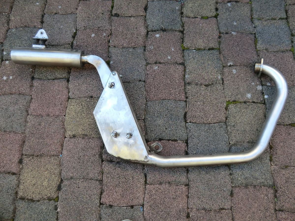

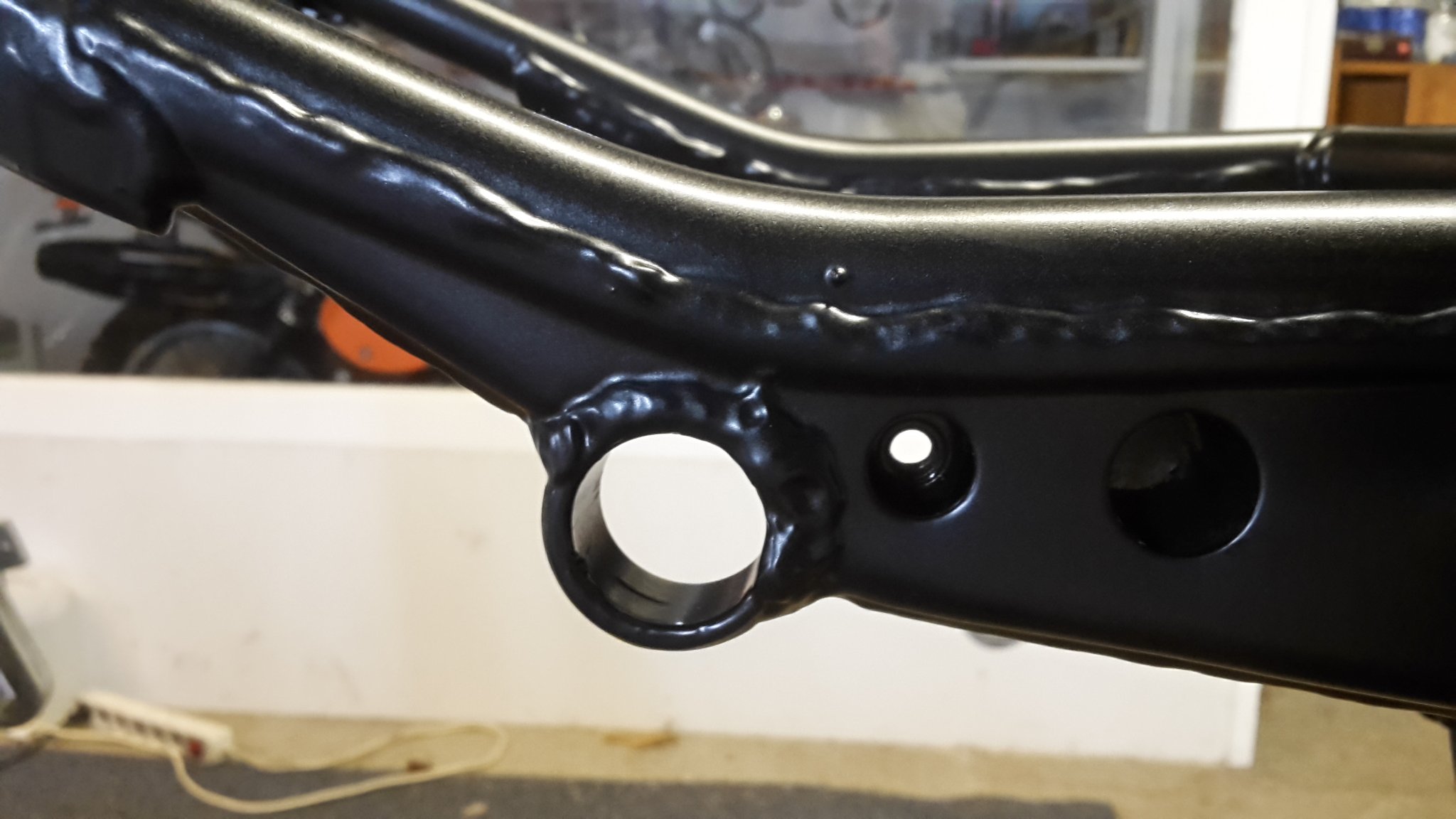

Hallo allerseits, um zum Thema 76er Auspuffanlage zurückzukehren, nachfolgend ein Bild von meiner.
Liebe Grüße Peter

Hallo Peter,
ok, vielen Dank, aber das ist ja ein Eigenbau und ein SR Rahmen (oder?), oder eben eine Reparatur einer 76er-Anlage, bei der einiges auf der Stecke geblieben ist.
So ist der Endtopf ja z.B. nicht am Rahmen befestigt, das müßte "der, dessen Name nicht unterschrieben wird" ja aber anschweißen.
Und irgendwie sieht das bei Dir so aus, als wenn der Topf nicht parallel zum Rahmen läuft?
Hängt das mit der unteren Halterung zusammen, die Du angeschweißt hast?

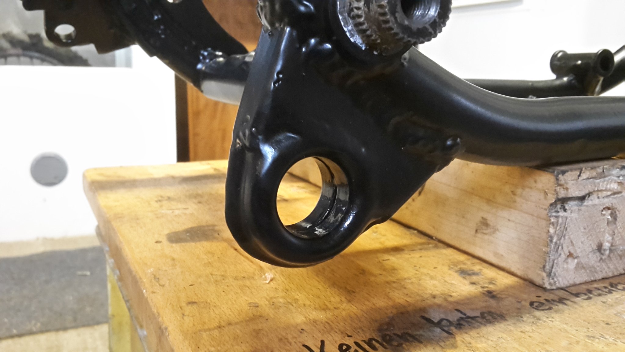

Ich habe auch gerade so ein Projekt am Wickel. Oben am Rahmen habe ich für die Endtopfhalterung eine alte Stoßdämpferhalterung der XT eingeschweißt. So ist das gleich gummigelagert. Und unten habe ich die Topfhalterung der XT angeschweißt, die ich ja abnehmen mußte,
damit da der Topf entlang läuft. So kann ich die Gummis und die Buchse für die Lagerung benutzen.
Guckst Du Bilder.

Hallo XTom,
Ja deine Vermutungen sind alle richtig. SR Rahmen kompleter Eigenbau aus Niro in Gummi gelagert.
Eine weitere Eigenbauversion für XT-Rahmen hatte ich früher schon mal in Betrieb.
Außerdem könnte ich noch nit einem orginalen vorderen Teil der 76er Anlage dienen. Diese Anlage ist nagelneu und unbenutzt. Wurde so 1980 bei einem Yamaha Händler bestellt und nicht abgeholt. Hat damals so 750DM gekostet, bekam sie aber etwas günstiger. Rechnet man die durchschnitliche Inflationsrate mit ein, sind 1000Euro wohl nicht zu viel.
Liebe Grüße Peter

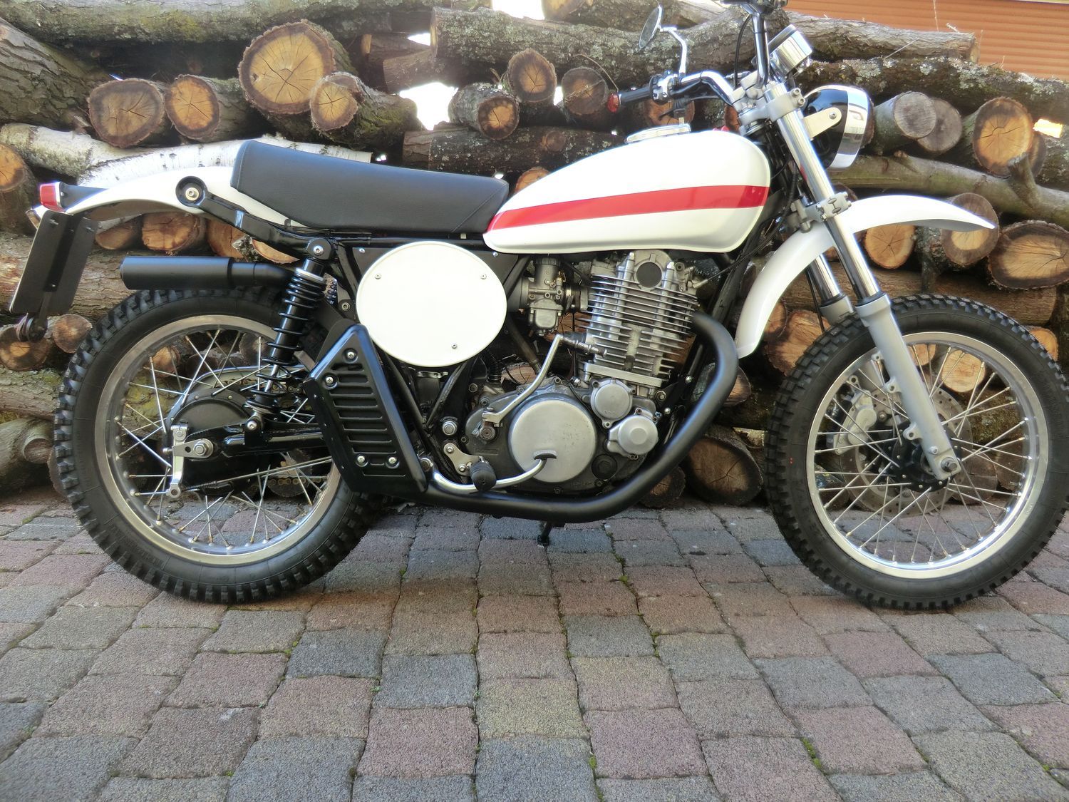

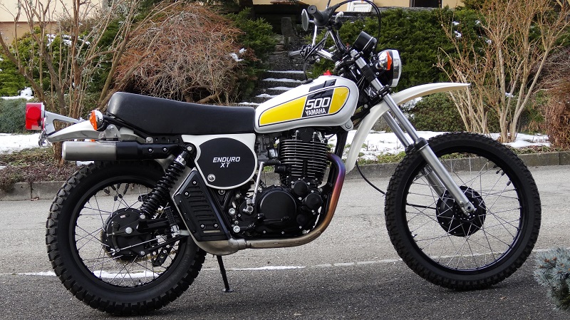

@Dieter: Ich habe mir mal vor 5 Jahren den Spass gemacht, eine meiner 1N5 moderat individualisiert (und nicht ganz original
) aufzubauen.
Die Verstraten-Auspuffanlage in Verbindung mit einem J.P.X. 600er Zylinder verbaut und auch sonst einige farbliche Spielereien.
Die Auspuffanlage ist von der Passung recht gut gebaut, in Abhängigkeit zum jeweiligen Rahmen muss man halt aber doch ein bisschen mehr drücken und ziehen, bis alles passt. Sieht man hinten am Endtopf auf dem Foto.
Im Vergleich zur Originalanlage tönt sie weniger dumpf, sondern tatsächlich etwas blechern, das stimmt. Aber nicht eigentlich lauter als das Original. Denke nicht, dass die komplett "leer" ist.
@Georg: die Auspuffanlage hat unten am Krümmer ein zusätzliches Blech ("Unterfahrschutz") drauf, ähnlich dem Original. War mit dabei.
Peter
Peter

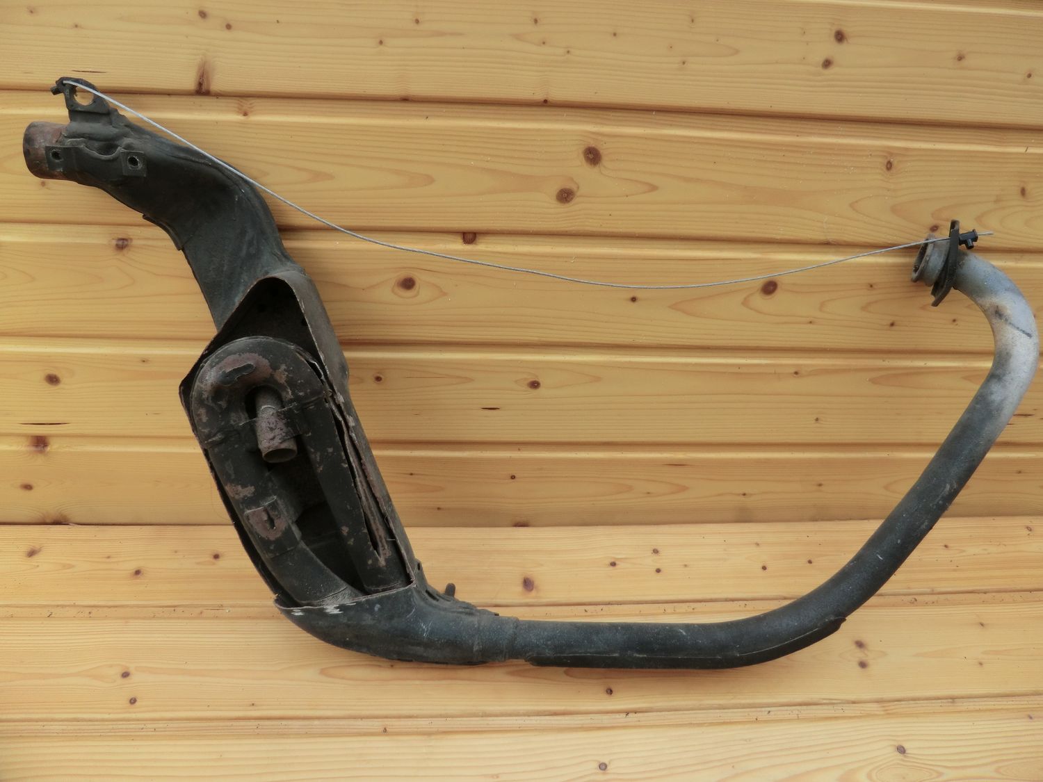

Hallo allerseits
Wer wissen möchte wie der 76er innen aussieht, der muss halt mal reinschauen.
Liebe Grüße Peter
Liebe Grüße Peter

Re: 76er Auspuffanlage
danke peter, sieht man abe auch ganz gut auf dem 76er XT Poster... oder hier beim admin in den schnittmuster links.
