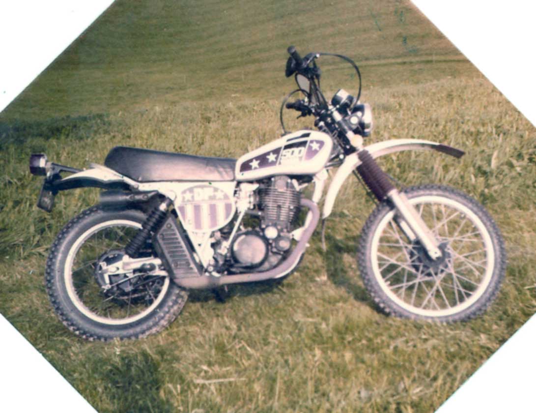

Gabel, Vorderrad und all den Rest hab ich ja schon, um meinem 85er 'Kern' eine Zeitreise zu verpassen...
Zu den Seitendeckeln noch ein paar Zusatzfragen:
- Die 76er sind etwas grösser als die von einer 85er, richtig?
- Passen denn die Montagepunkte oder sind die ebenfalls verschieden?
- Wattn' dieser Ausschnitt da?
(...kann mich nicht erinnern dass meine das hatte...)
Danke für Hinweise und nur weil's so schön war, wiedermal n' altes Foto aus der Sammlung
Beiträge: 2545
Re: 76er Auspuffanlage
Beitragvon XTom » So Aug 06, 2017 22:58
Moin!
Also der Ausschnitt im Seitendeckel ist sicherlich vom Auspuff davor.
Aber wenn Du das Ding an einen Rahmen ab 80 bauen möchtest, dann musst Du diverse Halterungen anschweißen
und Du musst auch alte Auspuffhalterungen abflexen.
Sonst wird das nix!

Beiträge: 3417
Beitragvon TT Georg » Mo Aug 07, 2017 1:16
er könnte naürlich sich auch mal richtung romandie grenze bewegen im kanton bern um xtracer zu treffen, falls nicht schon passiert...
der namenlose star..
dann wird ihm evtl. alles erklärt.
stimmt, da muss div. ab und dran..an den rahmen...
