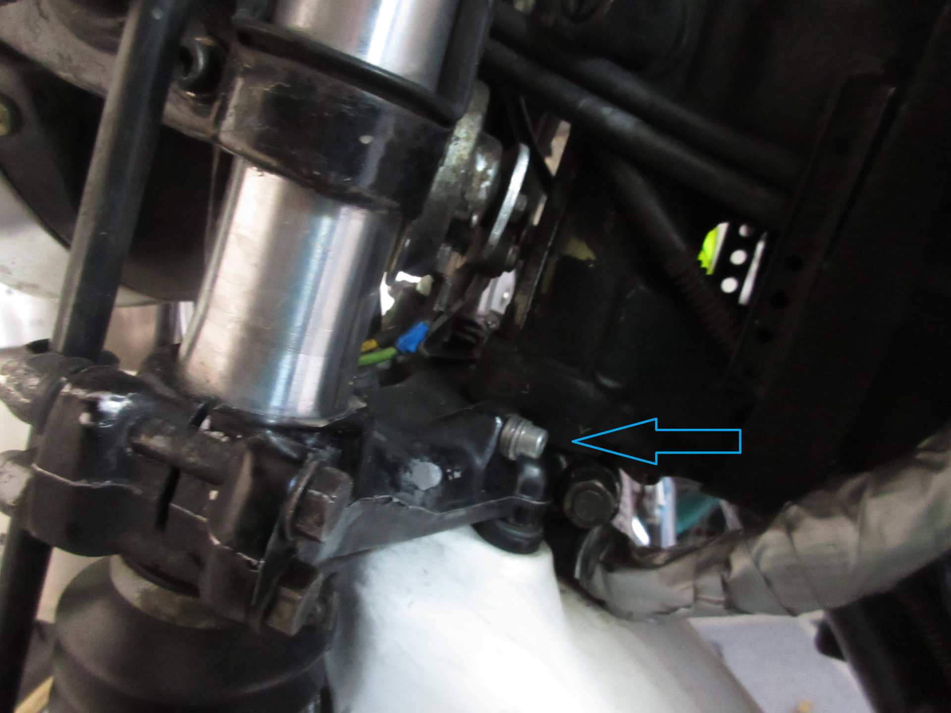

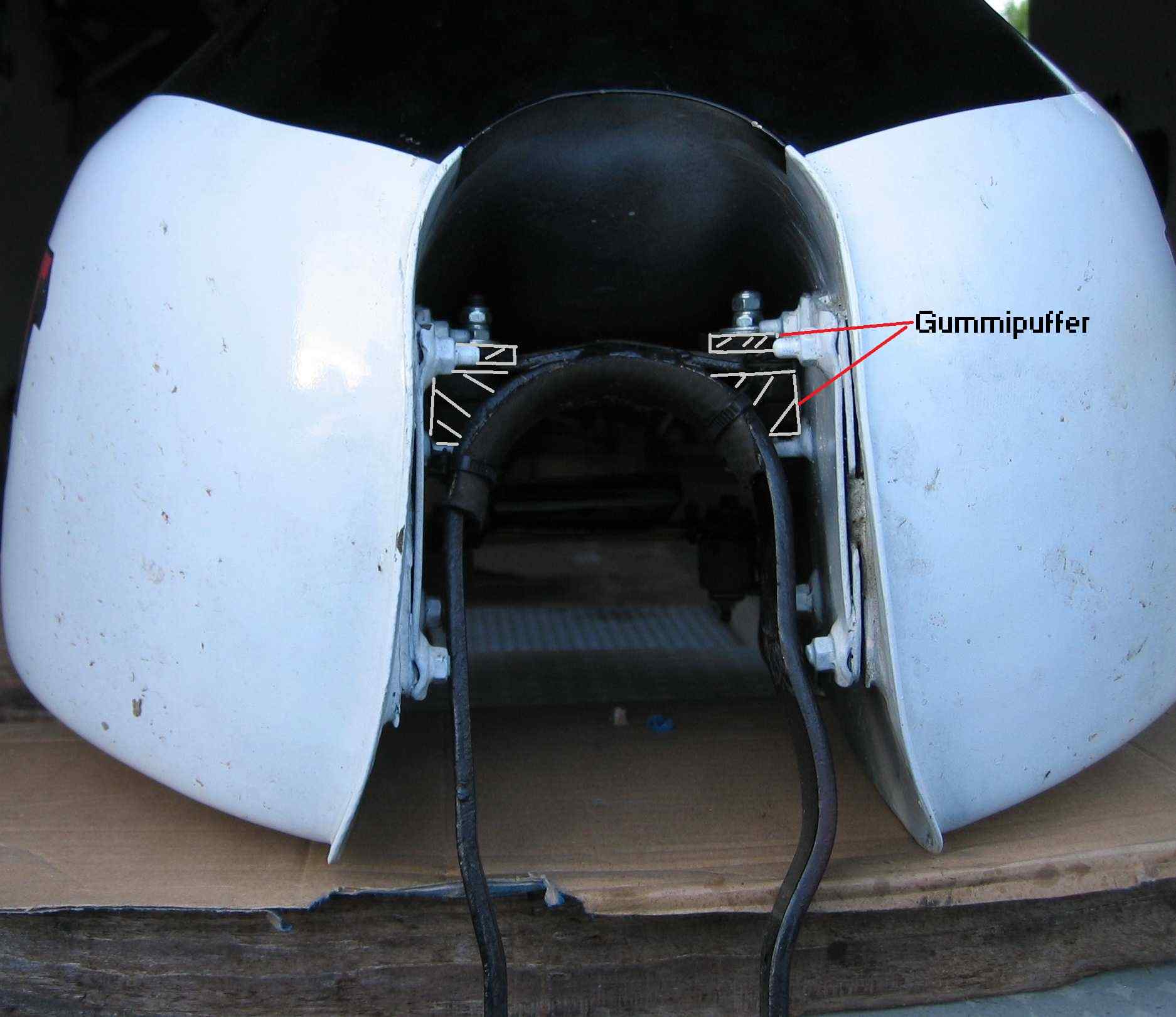

als ich in 2009 meine XT nach 17 Jahren Stilllegung wieder aktivierte, dachte ich auch zuerst dieses Ungetüm zu verschrotten. Gut, die Knie haben keinen Platz mehr, aber mehr als 500km Reichweite sind ein Argument und sieht sie nicht eher aus wie ein junger Stier?
Ich habe den Tank innen entrostet und mit Kreem rot Tankversiegelung behandelt. Probleme waren bisher nur ein verhärteter Verbindungsschlauch, ersetzt durch einen aus NBR und die durchvibrierte hintere Auflage, jetzt mit verschraubten Blechen abgestützt.
Mit freundlichem Ventilklackern Matthias aus N.I. :lach:
Seht hier:

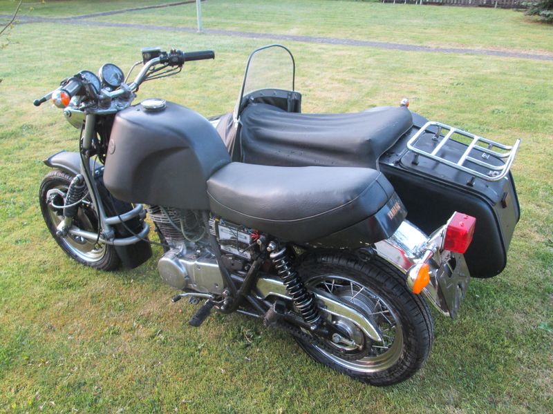

Beim SR Gespann habe ich ja auch einen kleinen :-) 36 Liter Tank montiert und bin nicht unzufrieden.

Der 36-Liter-Tank macht in Verbindung mit den Autoreifen so ein bisschen was wie 'ne Honda Monkey aus der SR. :wink:
Nichts für ungut. Praktisch ist es sicher, und mir muss es ja nicht gefallen.

Der Vergleich ist gut. Oder auch mit Espresso, klein, stark, schwarz
