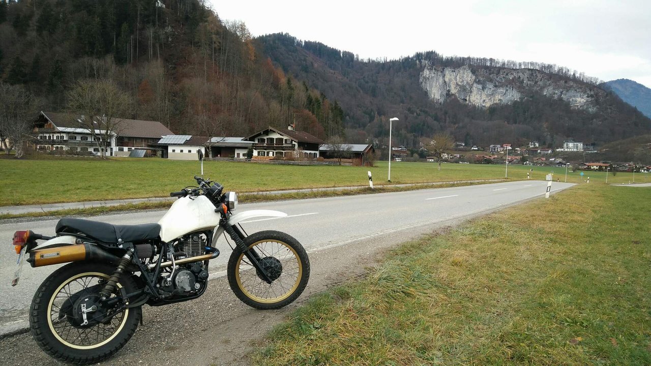

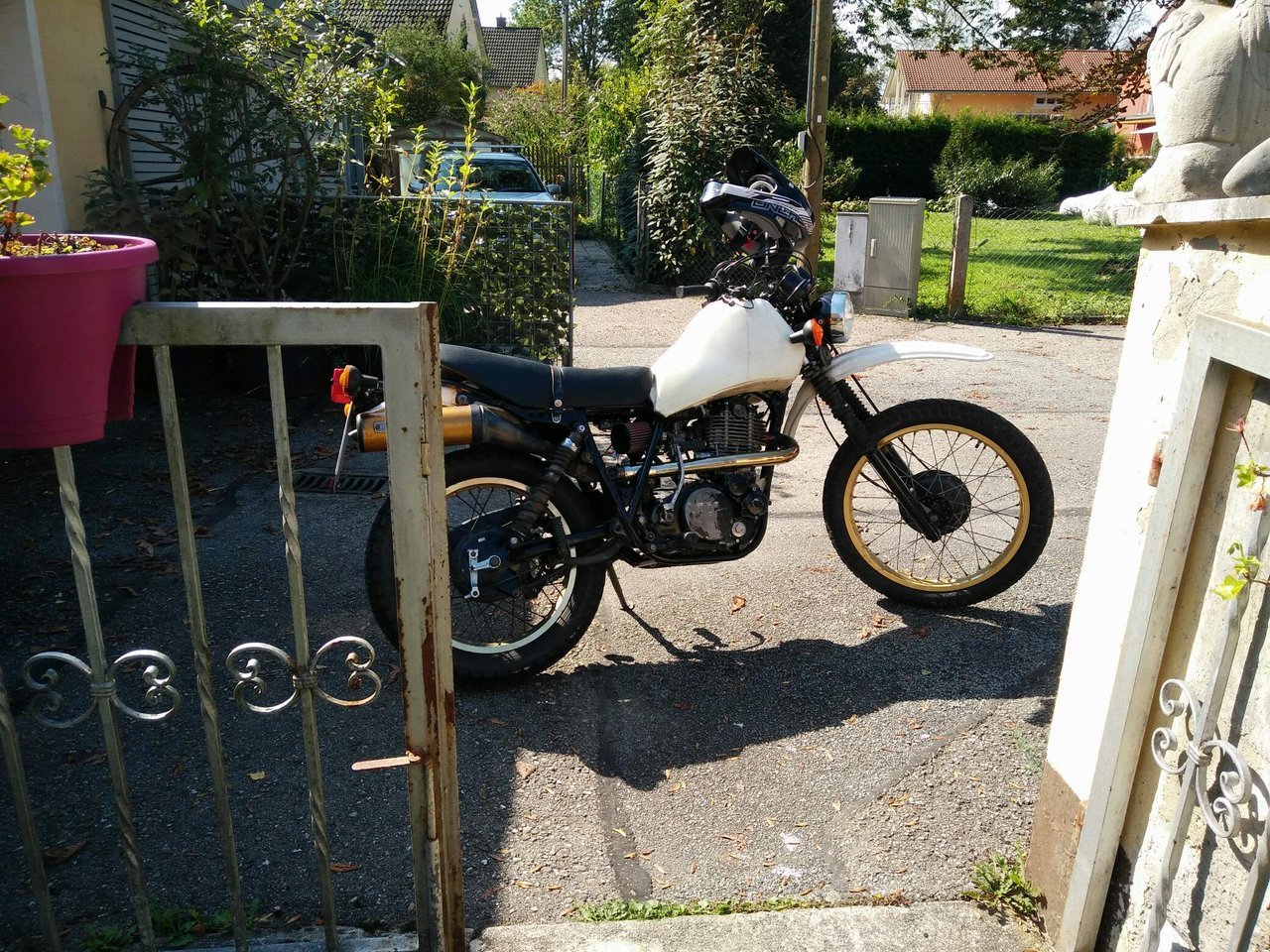

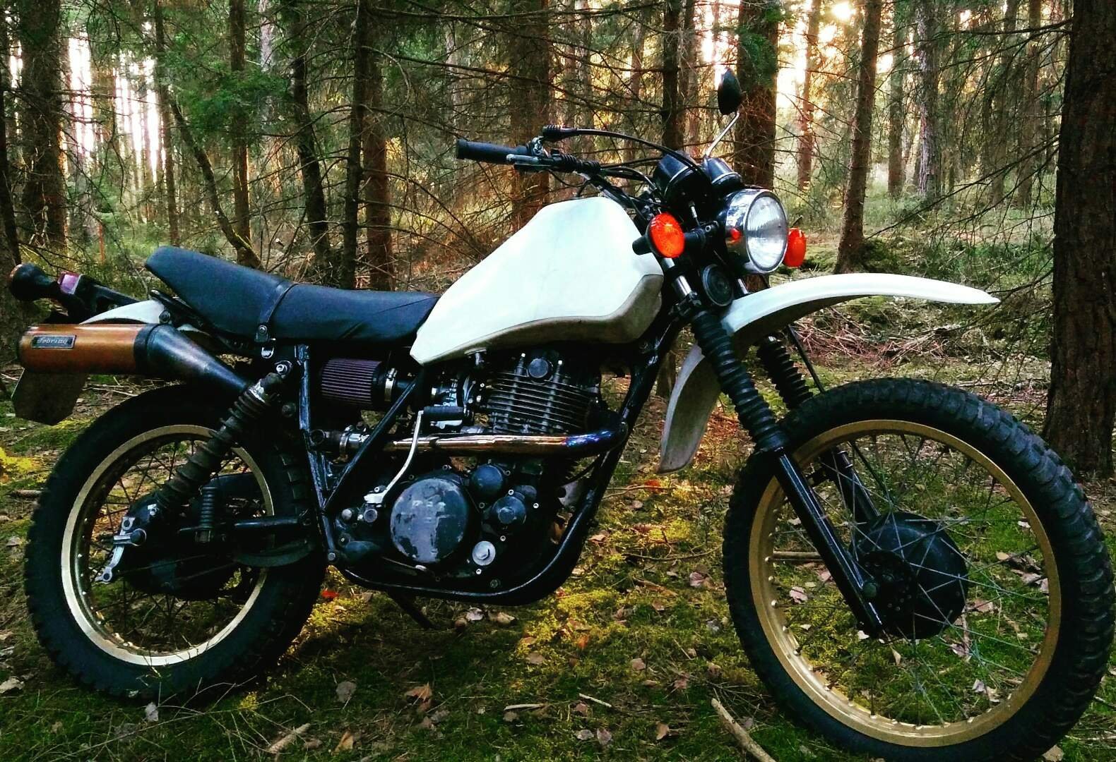

Re: XT500 1U6 1981 TÜV-fertig kriegen
Hi XTler!
Wollte euch mal wieder ein paar schöne Bilder da lassen
Greets Jan
Greets Jan
