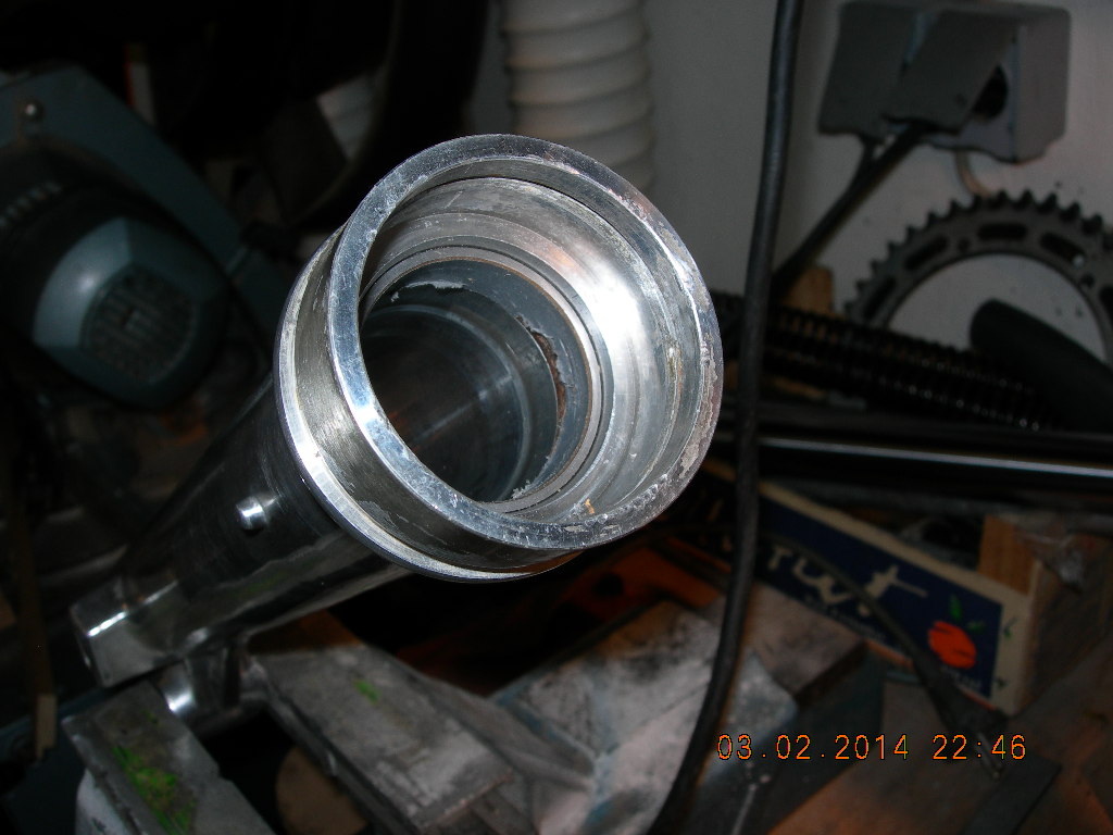

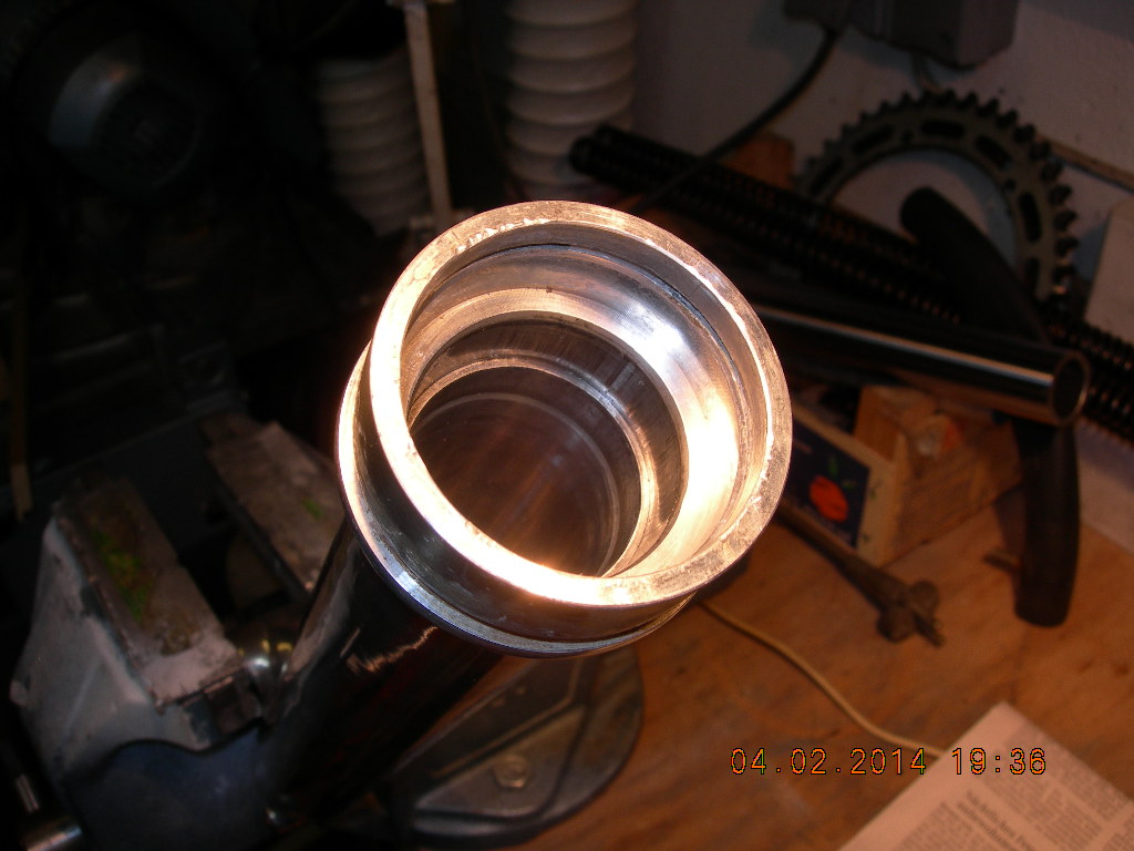

Ich möchte die Gabel meiner XT 78 neu dichten. Habe einen Holm bereits zerlegt und dabei das "Gleitmetall" beschädigt. Bevor ich beim Ausbau weiteren Schaden verursache, meine Frage. Hat jemand jemals dieses Gleitmetall, es sitzt im Gleitrohr direkt unter dem Simmerring, ausgebaut? Das Teil ist von Kedo für kleines Geld lieferbar. Nur wie geht's raus? Kedo weist in der Preisliste sogar ausdrücklich darauf, dass der Ausbau schwierig sei.

Das war ehrlich gesagt meine eigene Blödheit. Ich dachte, mach's richtig und ersetze alle möglichen Teile. Und da dieses Gleitmetall nur ca. 15,- € kosten soll, habe ich einen Ausbauversuch vorgenommen ohne mich vorher schlau zu machen. Jetzt isses hin. Manchmal bin ich einfach zu ungeduldig.

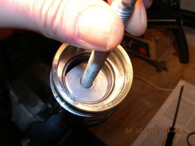

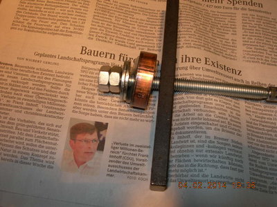

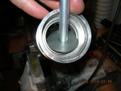

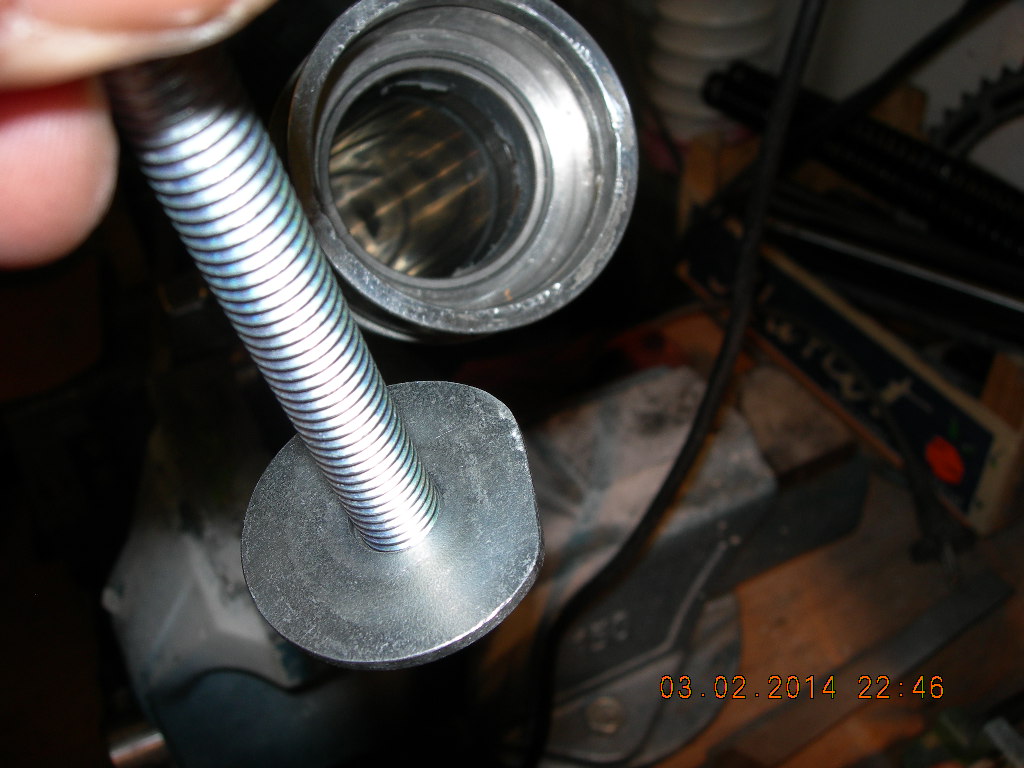

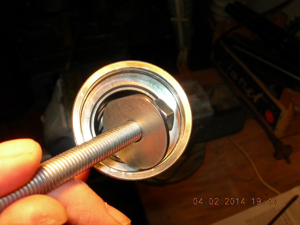

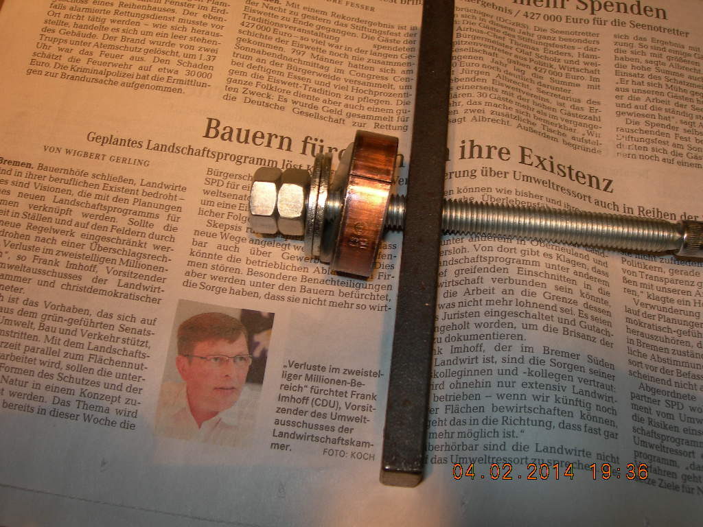

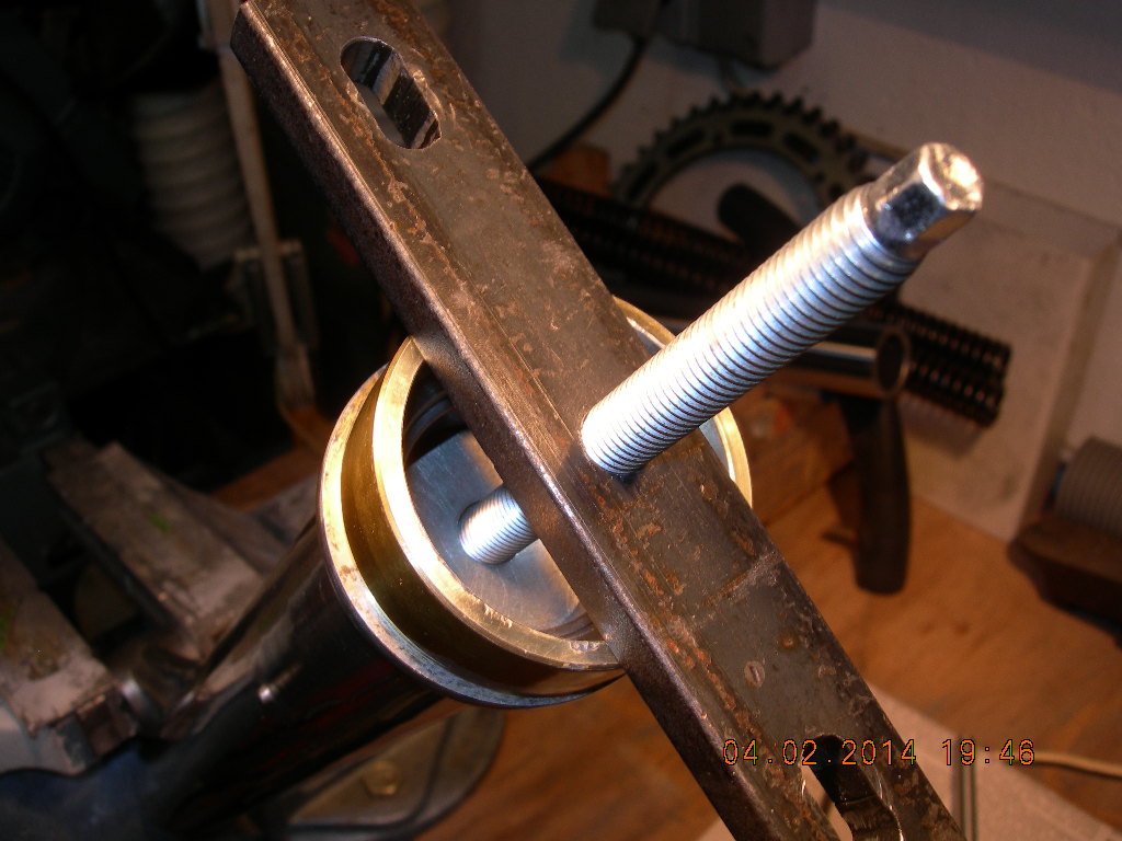

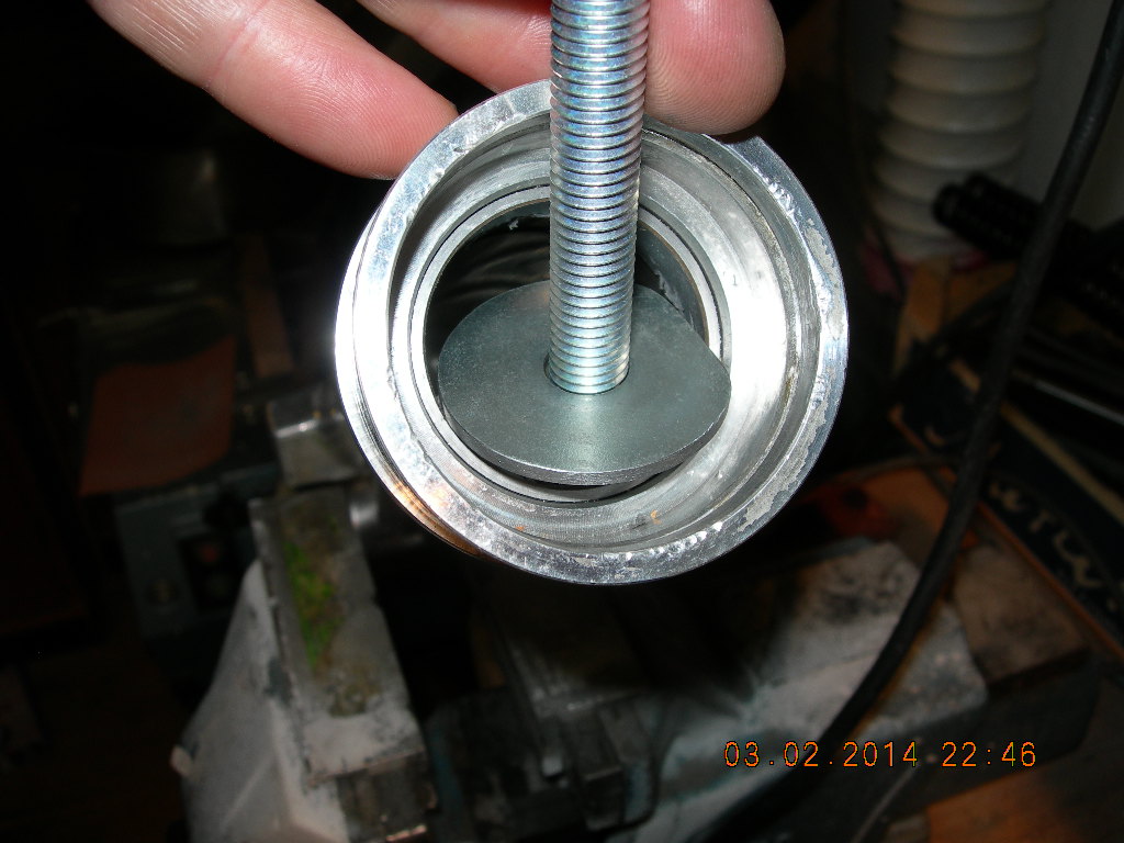

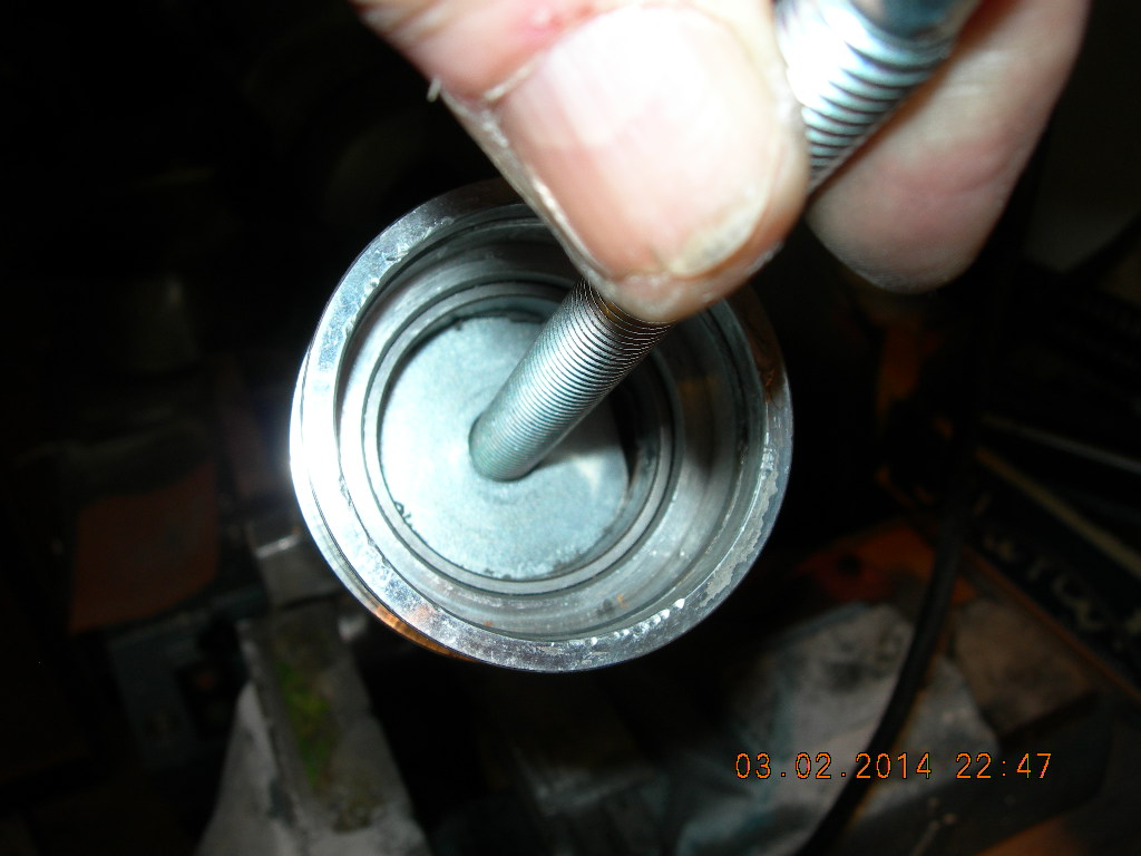

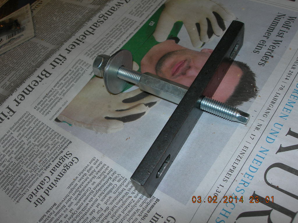

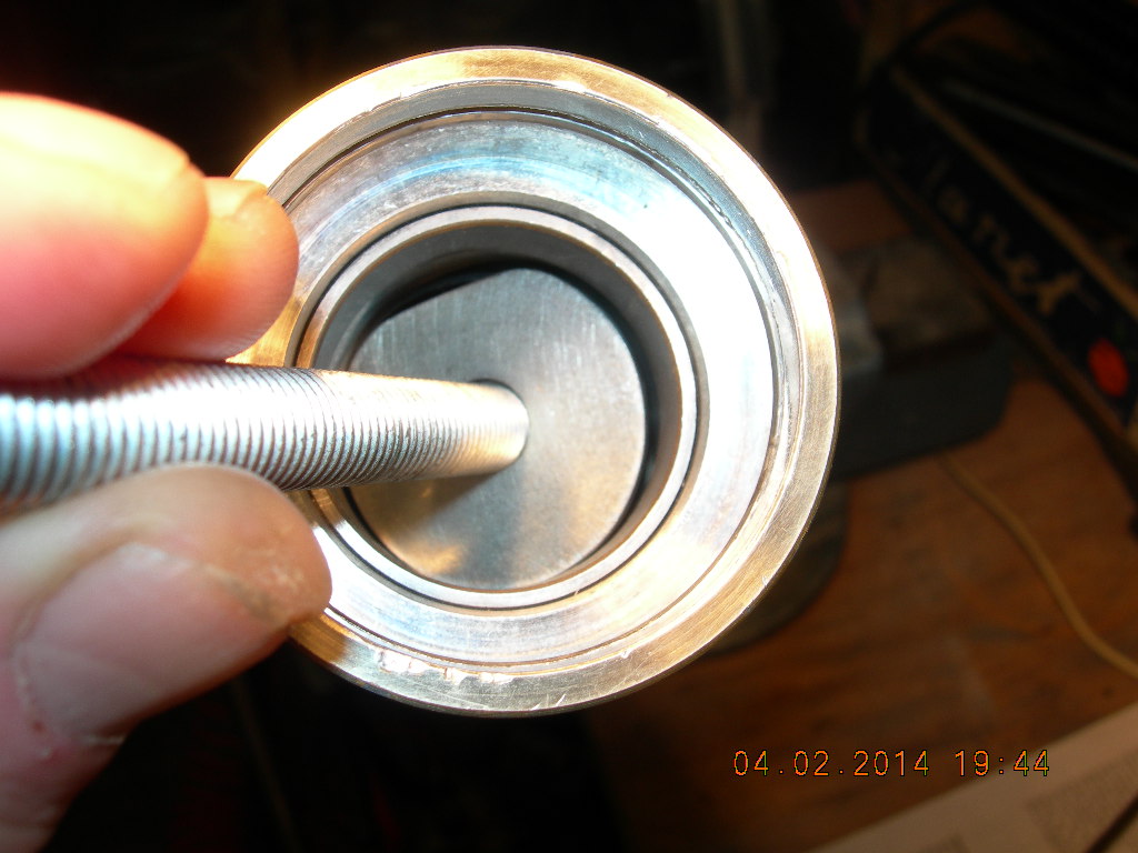

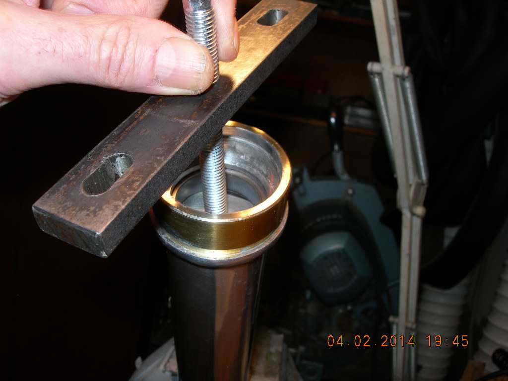

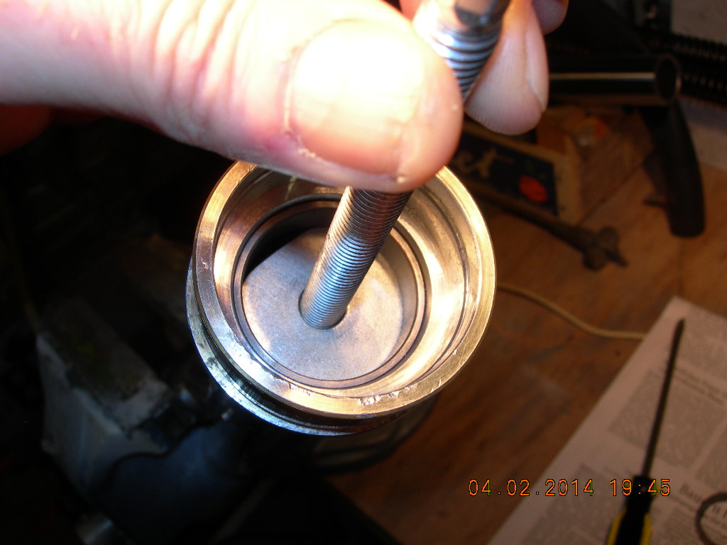

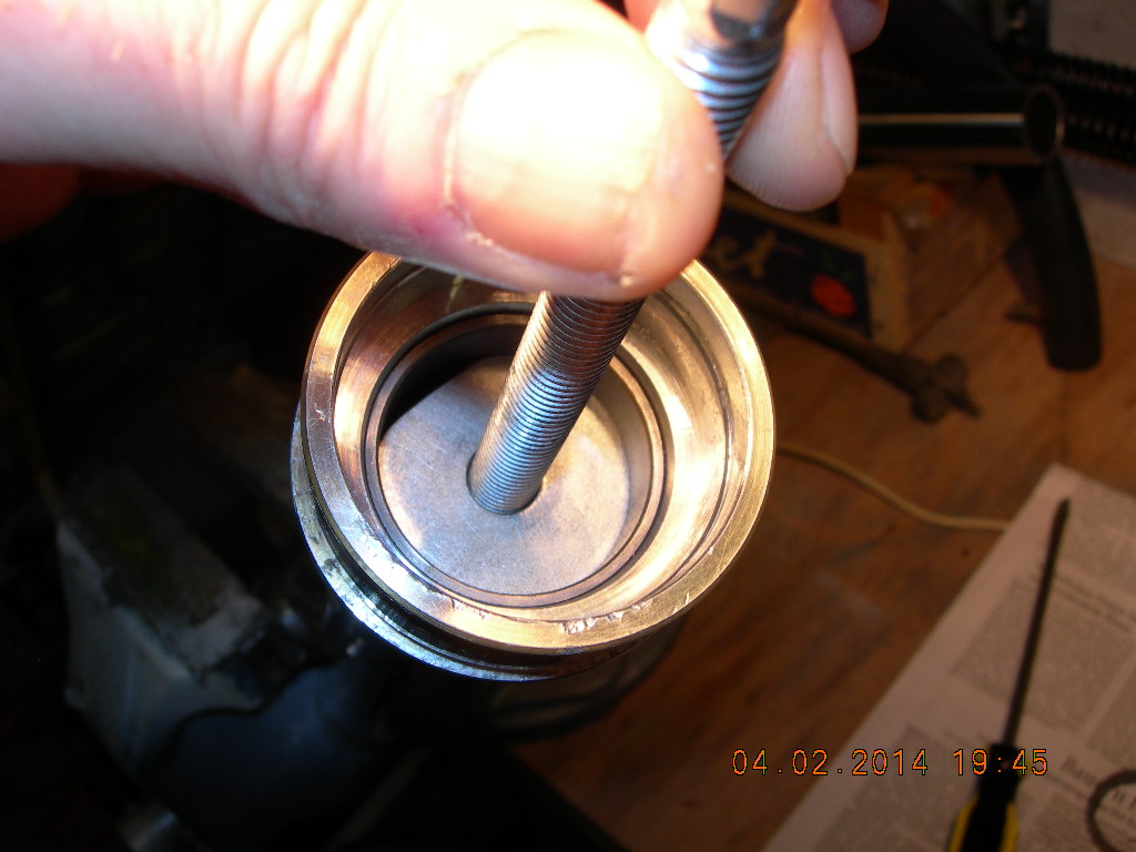

ich habe die Gleitmetalle mit einem selbst gebauten Abzieher rausbekommen.
Eine Gewindestange M 10 , eine dicke U-Scheibe (Ganzbischen kleineren Durchmesser als das Gleitmetall), weitere immer kleinere U-Scheiben, die hinter der großen U-Scheibe platziert werden, damit sie nicht verbiegt,dickes Flacheisen, mit Gewinde für die Gewindestange, 4 passende Muttern zu kontern. Die große U-Scheibe wird an einer Stelle so abgeflacht, das man sie hinter dem Gleidmetall platzieren kann und dann rausziehen.
Die neuen Gleidmetalle habe ich mit einer passenden Schraubzwinge und einen Kolben von einer Hydraulik Bremse von einer SR eingepresst.

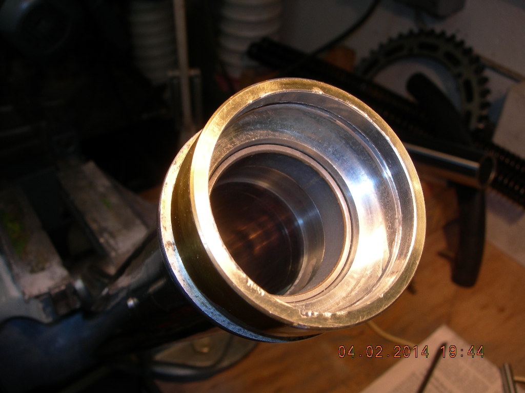

Irgendwie sind nicht alle Fotos übernommen worden! Viel Erfolg! Das ist nicht auf mein Mist gewachsen, weiß allerdings nicht mehr, woher ich die Ideen hatte!!
