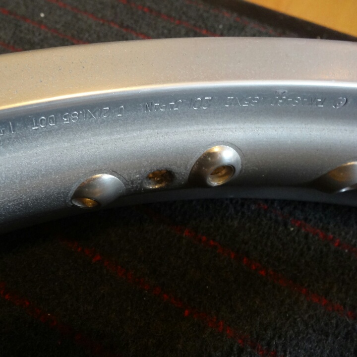

Macht es Sinn eine org Goldfelge Takasago 1.85 x18 neu zu eloxieren ?
bin mir über den Aufwand bzw. Kosten nicht im klaren....
oder besser gleich eine neue Replika bei Kedo (10232G) kaufen oder wo bekommt man sowas ... :gruebel:
Hintergrund:
konnte ein neu eingespeichtes goldenes Vorderrad erstehen und da ich am Hinterrad grade den KBT umbaue und eh neu eingespeicht werden soll,
passt halt die alte etwas angeschrammte hintere Felge nicht so recht zum vorderen.... :nixweiss:
gebt mal Tipps und Anregung... :wink:
Jack...

ich habe die Alu-Felgenbänder meiner 79 - als ich den KBT gemacht habe - klar eloxieren lassen.
Das hat weniger gekostet als EIN Alu-Replika-Felgenband.
Wobei ich sie auch nur habe bürsten lassen. So haben sie ihre Gebrauchsspuren behalten, sehen aber IMMER so aus, als hätte ich gerade eine Stunde mit NevrDull verbracht.
Entscheidend beim Preis sind wohl vor allem die nötigen Vorarbeiten vor dem Eloxieren selbst.
Bei einer goldenen Felge müsste man ja zumindest das alte Eloxat runterholen und dann polieren bzw. sogar Macken wegschleifen.
Bei zuviel Materialabtrag verweigern viele Firmen wegen möglichem Felgenbruch aber - zu recht - ihre Arbeit.
Guck einfach mal nach einer Bude in Deiner Nähe vorbei und frag nach...
