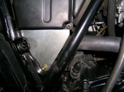

...war da nicht neulich mal ne Anfrage wegen Krümmerdichtungen wegen verschmurgeltem Seitendeckel?
Mein Vorbesitzer hat sich da was ebenso einfaches wie schlaues ausgedacht. Hier nu ein Bildchen.
Was haltet Ihr davon?

das ist Bekämpfen der Symptome, nicht der Ursache. :abgelehnt:
Da sollte man doch lieber zusehen,die Verbindung dicht zu bekommen. :zustimm:

Die ist dicht, war sie wohl aber mal nicht. Der Seitendeckel ist etwas braun gefärbt, nehmen wirs als prophylaktische Massnahme :-)

hi, habe meinen rechten seitendeckel und den lufikasten"prophylaktisch" mit alu hitzeschutzfolie von kedo beklebt...

Nicht nur der Seitendeckel ist gefährdet !
Auch der LuFi-Kasten.
Bei mir hatte es von unten ein Loch in selbigen geschmurgelt.
Mit dem Effekt, das der Motor im Stand und bei Windstille sein eigenes Abgas einatmete und allmählich abstarb. Welch tragischer Tod !
