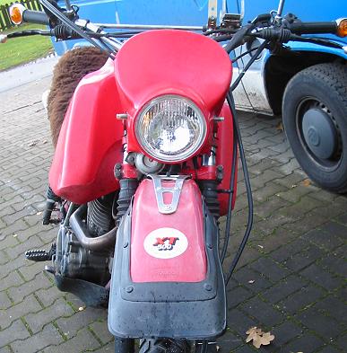

Auf der Suche nach einer klassisch geformten Lampenmaske, die zur XT passt, bin ich auf die der Honda MTX 80 gestoßen. Die gibt es ganz billig zu haben, z.B. bei ebay, und passt garnicht schlecht zur XT.
An den Seiten muss sie etwas angepasst werden.
Lampenmaske der Honda MTX 80 an XT 500. Die gibt es auch in anderen Farben, z.B. in schwarz!

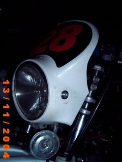

Auch Kompressor-Kulle fährt die, nur eine neueren Baujahres.
Man kann die Flügel abschneiden und mit 2 gummierten Alu-Schellen (Conrad) und Alu-Haltern zu dem Scheinwerfereinsatz die Maske ganz ordentlich befestigen.

Beitragvon Jeanjean » Sa Nov 13, 2004 21:28
Hallo Klaus,
besser als dein Lampenmaske gefällt mir dein Sitzbank :D
Ist das echtes Lamm ?

Beitragvon Klaus » So Nov 14, 2004 10:39
@Jeanjean
Ist ein Bärenfell, selbst überfahren! (den Bären) :wink:
... quatsch, stimmt natürlich nicht. Das erzähl ich den Kindern immer. Die lieben es, wenn man sie anlügt :D !
Gehörte wohl mal zu einem Schaf, das Fell.

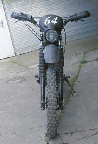

Was bedeutet denn die 64 auf der Lampenmaske, ist das dein Geburtsjahr?
Grüße Klaus
Beiträge: 7227
Beitragvon Frank M » So Nov 14, 2004 11:05
genau. Eigentlich stehe ich ja nicht so auf Lampenmasken, für die Teilnahme in Schönebeck musste ich aber irgendsowas haben, um eine Startnummer dranpappen zu können.
Das Lampengitter, zum Schutz des H4-Einsatzes, habe ich gleich an der Maske befestigt und diese mit zwei Schrauben in die alten Blinkeraufnahmen geschraubt.

Beitragvon Ralf » So Apr 09, 2006 20:12
Hallo Steffen,
hab jetzt eine MTX 80 Lampenmaske gefunden. Der Anbau bereitet mir jetzt allerdings Probleme:
Wenn ich die Lampe nicht weiter nach vorne setzen möchte, reicht der Platz für die Armaturen nicht mehr. Hast du bessere Bilder oder mehr Informationen, wie die Maske auf dem Bild befestigt ist?

Beitragvon Torsten » Mo Apr 10, 2006 11:49
Hallo Ralf,
entferne etwas Material an der Maske zu den Blinkern hin, dann kannste den Scheinwerfer da lassen wo er hingehoert.

Beitragvon Ralf » Mo Apr 10, 2006 22:05
Hallo Torsten,
danke für Info und den Link.
Hast du die Löcher der Maske mit den Schrauben für den Lampentopf verbunden, oder ein Distanzstück verwendet? Entweder ist mein Scheinwerfer zu hoch eingestellt oder meine Armaturenhalterung ist nicht Orginal :(

Beitragvon Torsten » Di Apr 11, 2006 13:19
Hallo Ralf,
wie das mit Provisorien so ist, seit dem Winter 2004 ist das bis jetzt nur mit Kabelbindern befestigt:-)
Die Lampenmaske solte nur Wasser vom Scheinwerfer fernhalten, da darin bei Minus-Temperaturen Eisschollen gewachsen sind.
Von den Befestigungsschrauben des Scheinwerfers geht ein Stueck Lochstreifenblech zu den Bohrungen der Lampenmaske.

Beitragvon Ralf » Di Apr 11, 2006 18:30
Hallo Torsten,
da sieht man mal wieder:
Nichts hält so lange wie ein Provisorium.
Werde ich wohl genauso machen :)
Danke

Beitragvon steamhammer » Mi Apr 26, 2006 8:25
Moin Ralf,
sorry, ich habe Dein Posting erst jetzt gelesen.
Mach das mal so, wie Torsten. Ich habe weder die originalen Instrumente, noch die originalen Blinker, daher kann ich die Maske sehr nahe dem Lenker montieren.
Gruß.........Steffen
