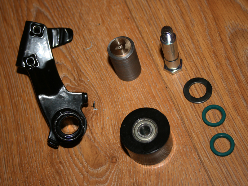

Aber ich kann immer mal wieder kleine Teilerfolge verbuchen. Z.b. heute erstklasige Ware vom Galvaniker wiederbekommen oder einen sehr gesunden tt-Endtopf aufgetrieben. Im Moment versuche ich den Kettenspanner zu reanimieren. Die Bolzenaufnahme ist ausgenudelt und soll eine neue Buchse aus Messing bekommen. Hat den schonmal jemand auf Kettenlaufrolle anstatt des Schleifklotzes umgebaut und kann berichten ob der Umbau am Ende auch lohnend ist (in Sachen Verschleiss) oder ist es ein bisschen überambitioniert?

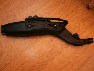

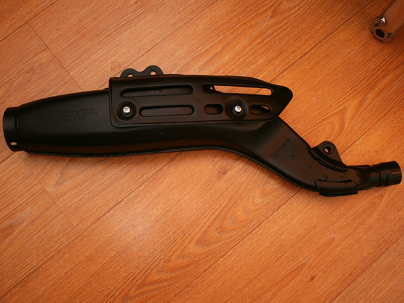

der TT-Auspuff sieht wirklich super aus, für den Kurs ohnehin ne faire Geschichte.
Ich habe mal an einer SR-Schwinge (die hat keine Kettenspanner meine ich), einen selbst gebauten Kettenspanner mit einer Skateboardrolle gesehen. War ne coole Lösung. Ich persönlich würde den Kettenspanner so lassen wie er ist und versuchen ihn zu reanimieren. Funktioniert doch anständig?!

ich bin so ne rolle knapp 4tkm gefahren und kann sie dir nicht empfehlen:
die geräuschkulisse ist irgendwann schon lästig geworden.
bin deswegen schon von mitfahrern angesprochen worden.
mit schleifklotz ist der antriebsstrang deutlich leiser.

hab schon seit Jahren eine selbstgebastelte Rolle aus Delrin, gelagert in 2 Rillenkugellagern, rollt halt und schleift nicht, Geräusche sind keine auffälligen hörbar....ob´s besser ist, .... Geschmackssache
