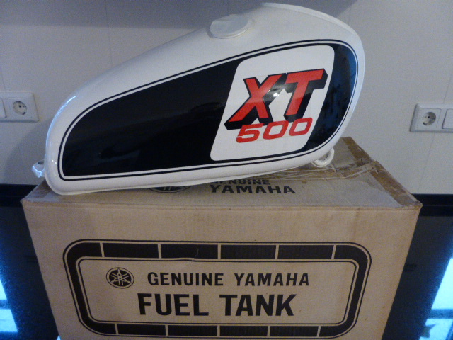

Na ,wer hat den wohl gekauft?
Knapp 2 std. nach der Einstellung in ebay für 750 Euros verkauft.Eigentlich ein Schnäppchen wenn er wirklich neu ist.
Habs mir auch überlegt ihn zu kaufen aber da ich auf meine E-mails keine Antworten bekommen habe war er mir dann doch zu suspekt.Wollte wissen ob der wirklich neu und noch original lackiert ist da er auf den Bildern doch Laienhaft lackiert aussieht .Zumindest sieht das Dekor etwas verutscht aus und wäre so sicher nicht durch die Endkontrolle bei Yamaha gekommen.Auch sieht die Unterseite ( unten im Tunnel ) zu stark lackiert aus da normalerweise die Tanks unten nur dünn eingenebelt wurden.Habe auch schon mehrere neue Yamaha Tanks gesehen aber noch keinen wo die Abdeckung vom Lackierer noch drauf war.Hoffe natürlich für den Käufer ,daß er einen wirklichen Top kauf gemacht hat.
Micha
http://www.ebay.de/itm/xt500-Tank-unben ... true&rt=nc
Micha

hallo Micha,
die Abdeckung sah schon so aus eventuell etwas kleinerer Durchmesser,
Die Aufkleber sind sogar in der richtigen Reihenfolge aufgebracht, zuerst der Mittelteil dann die beiden anderen.
Sehr gut gemacht, denn die meisten beginnen hinten und überlappen dann alles in eine Richtung,
jedoch gibt es einige Indizien welche mich persönlich das gute Ding als Reprolackierung aussehen lassen,
jedoch ganz sicher bin ich mir auch nicht, Abweichungen soll es geben.
1. das Deko ist etwas zu hoch angebracht, schätze 5-7 mm
2. der hintere Teil eventuell 2mm zu weit hinten
3. die Linien sind unterschiedlich breit, habe schon viele Tanks gesehen,
die Umrandung ist überall exakt gleich breit, hier nicht
4. das Reprodecal ist vorne zu rund, das Original läuft etwas spitzer zusammen
In Summe erinnert mich das an den nicht ganz günstigen TT500D Tank, der anscheinend neu bei Yamaha gekauft wurde
und jahrzehnte lang in der Garage als Deko benützt wurde.
Obwohl es fast ein Blinder sieht dass das ein auf 77 umlackierter 78er TT Tank mit dem großen Stutzen war. Brüll
ob das der Käufer jemals schon geschnallt hat ?
wie immer ein paar erklärende Bilder
Dieter

...aber nochmals als Ergänzung will ich Folgenedes festhalten,
der Verkäufer schreibt ja die originale Schachtel soll ja dabei sein,
wenn die übereinstimmt mit Teilenummer usw. wird auch das Dekor passen,
obwohl einige minimale Abweichungen zu den Prospekttanks erkennbar sind.
Die Verpackung wäre dann der wirkliche Beweis, jedoch ist die auf den Bildern leider nicht zu sehen.
so sieht ein XT500C Tank mit Schachtel aus
Dieter
Dieter

- Beiträge: 3178
Re: Neuer 76 TT500 Tank
also, für mich sieht der nachlackiert aus.... mehr steht aber auch in seiner anzeige nicht. neuwertig( unbenutzt... und der karton kann ja natürlich die ganz alte sein, von dem tank, nur wurde der 10 jahre lang zum crossen genommen und musste nun mal restauriert werden. nö, der lack war unterm tank immer dünn, so auch bei meiner mal neugekauften XT350..

- Beiträge: 3178
Hmh.... aber dann bleibt da noch die tankdeckel abdeckung, warum zu geklebt??? so kam der doch nie vom werk...
und deine vermutungen mit den beulen oder nicht im dekor, teile ich mit dir, dieter..
sehr komisches angebot...

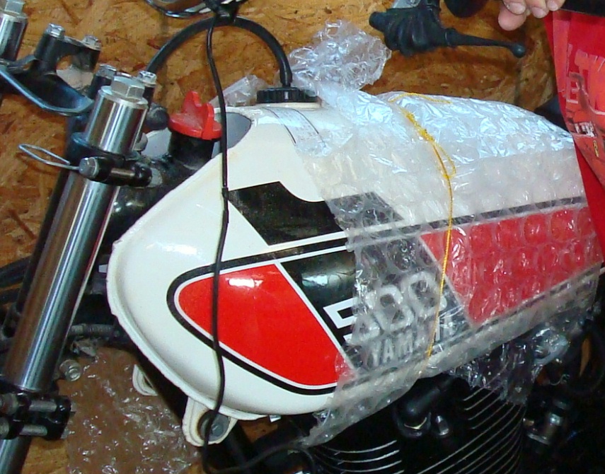

- Dieter1969
- Beiträge: 434
- Wohnort: Freistadt OÖ
Georg,
nein Beulen hab ich nicht vermutet,
aber das Reprodekor ist in dem Fall vorne zu rund nach oben,
das "orischinole" ist doch viel spitzer zulaufend, oder täusch ich mich da von der Optik ?
...übrigens die runde Staubabdeckung vom Werk sieht schon so aus,
auf diesem Bild zu sehen an einem US-XT-F Tank
Dieter
Dieter

- Dieter1969
- Beiträge: 434
...diesen Stahltank hab ich selber mal für einen Kollegen lackiert,
per Kedo Reprodekor geschmückt und mit Klarlackschicht versiegelt,
da sieht man eindeutig das dieses Dekor vorne etwas beuliger ( bauchiger ) ist,
und auch dass die schwarze Linie unter YAMAHA etwas fetter ist wie der Rest,
genauso wie der 750 Euro Tank.
also könnte der fake sein...
aber so tragisch finde ich dass auch nicht, wenn der drunter beulenfrei ist
und innen sauber und dicht ist der doch wunderschön
Dieter
Dieter
