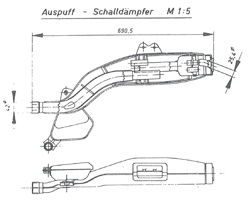

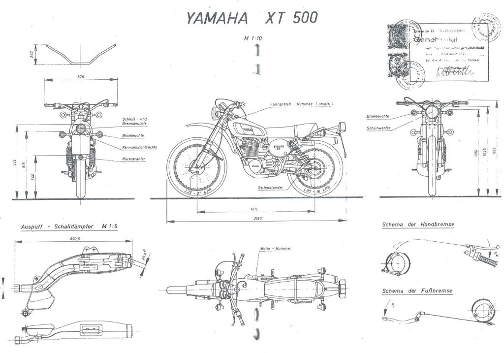

hallo,
der "europäische" XT5oo Auspuff, also alle ausser in D, hatte kein Röhrchen hinten dran, nur eben das schräge Rohr von inner her bis zur Endkappe,
anbei eine Originalzeichnung.
Bei uns in Österreich ist diese Zeichnung im Typenschein abgebildet.
Ich glaub auch, dass die germanischen TÜV`ler, denen das mit dem S Endrohr eingefallen ist, längst in Rente sind.

Moin Stievie,
kannste getrost dranschrauben und selbstbewust beim TÜV vorfahren. Dieser "Rüssel" war nur in den Ländern dran, in denen die Kuchenblech großen Kennzeichen montiert wurden (weil der Rüssel die Abgase am Kennzeichen vorbeiführt).
Wer heute mit einem kleinen Kennzeichen ausgestattet ist, braucht das nicht. Und tatsächlich ist es eher unwahrscheinlich, dass ein TÜF-Fuzzi sich an den Rüsselauspuff überhaupt erinnert. Eher freut er sich über eine XT500.
